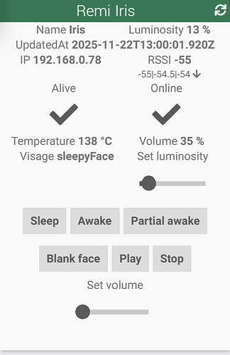

pour les widget, j’ai donc:
  • Un widget info « RemiFaces » (type Info/numérique/mutistate) qui va associer la bonne image à la bonne valeur sur « facenum ».
    Par exemple: #value# == 1 Résultat: .
    L’appliquer à tes résultat de « facenum » sur ton équipement.
  • 4 widget actions "Remi_nomvisage: en template « img » à associer eux boutons correspondant.
J’espère avoir pu t’aider un peu.

Je pense que j’ai trouvé le coefficient à appliquer à la température: 0,128
Ca me donne quelque chose de très cohérent avec la sonde de la pièce sur plusieurs relevés.
Pour l’instant je le fait dans un virtuel, je mettrais mon script à jour sur github si c’est cohérent.
