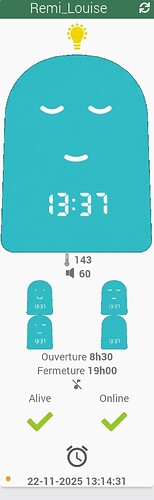

Fais deux équipements dans le plugin script, un par Remi, avec leurs commandes dédiées (puisque l’if est dans chaque commande). J’ai même réussi a me faire des petits widget sympa. Les icônes sont sur github.

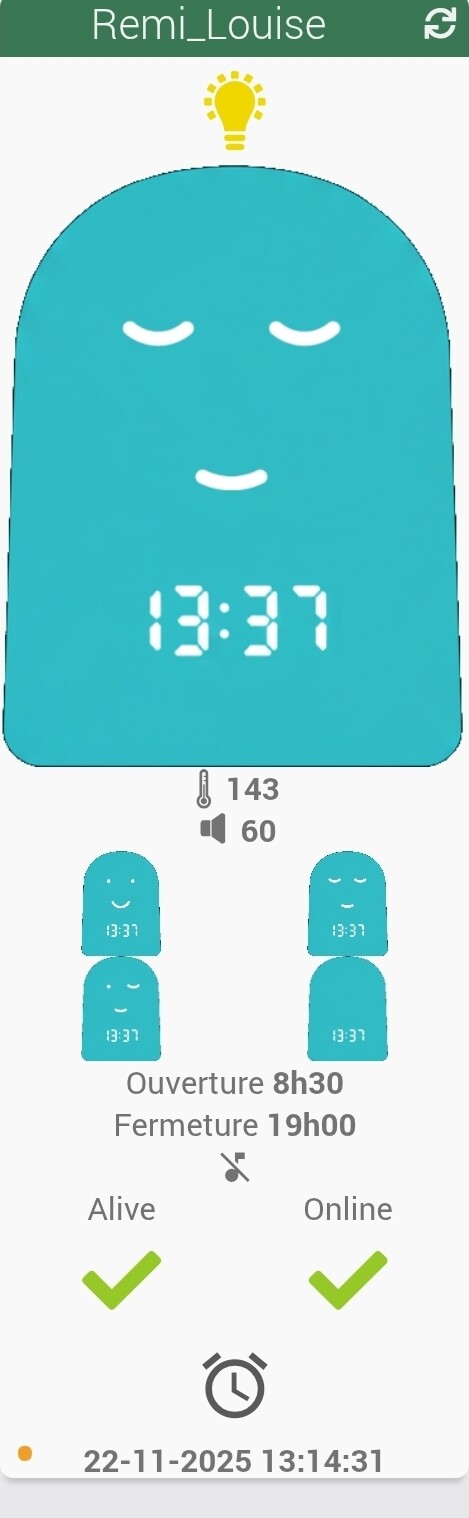

Depuis hier, c’est Jeedom qui gère l’ouverture et la fermeture des yeux :ok_hand::
Foire
Waouh top je suis une quiche en widget tu peux expliquer dans les grandes lignes comment faire ?
Lorsque tu vas créer ton équipement avec le plugin script, tu vas pouvoir associer un type light sur la veilleuse et les boutons on/off.
Ensuite sur la remontée du visage (facenum), tu associe une image en fonction du nombre (en ayant crée le widget).
Je pourrais te faire plus de capture en début de semaine si tu veux.
