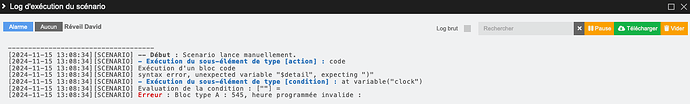

j’ai toujours cette erreur de syntaxe :
Le bloc code modifié :

l’erreur signale qu’il y a un ; à la place d’une parenthèse mais je ne vois vraiment pas où la positionner
[2024-11-16 14:42:09][SCENARIO] - Exécution du sous-élément de type [action] : code
[2024-11-16 14:42:09][SCENARIO] Exécution d'un bloc code
[2024-11-16 14:42:09][SCENARIO] syntax error, unexpected token ";", expecting ")"

[2024-11-16 15:30:19][SCENARIO] -- Début : Scenario lance manuellement.
[2024-11-16 15:30:19][SCENARIO] - Exécution du sous-élément de type [action] : code
[2024-11-16 15:30:19][SCENARIO] Exécution d'un bloc code
[2024-11-16 15:30:19][SCENARIO] - Exécution du sous-élément de type [condition] : if #[Chambre parents][Réveil famille][Réveil David]# != "" et #[Domicile][présence famille][David]# == 1
[2024-11-16 15:30:19][SCENARIO] Evaluation de la condition : ["dim. 07:00" != "" et 1 == 1] = Vrai
[2024-11-16 15:30:19][SCENARIO] - Exécution du sous-élément de type [action] : then
[2024-11-16 15:30:19][SCENARIO] Exécution d'un bloc élément : 549
[2024-11-16 15:30:19][SCENARIO] - Exécution du sous-élément de type [condition] : if variable("clock") == #time# && variable("jour") == #sday#
[2024-11-16 15:30:19][SCENARIO] Evaluation de la condition : [0700 == 1530 && "Dimanche" == "Samedi"] = Faux
[2024-11-16 15:30:19][SCENARIO] - Exécution du sous-élément de type [action] : else
[2024-11-16 15:30:19][SCENARIO] Exécution d'un bloc élément : 553
[2024-11-16 15:30:19][SCENARIO] - Exécution du sous-élément de type [condition] : at time_op(variable("clock"), -70)
[2024-11-16 15:30:19][SCENARIO] Evaluation de la condition : [550] = 550
[2024-11-16 15:30:19][SCENARIO] Tâche : 553 programmée à : 2024-11-17 05:50:00
[2024-11-16 15:30:19][SCENARIO] Exécution d'un bloc élément : 554
[2024-11-16 15:30:19][SCENARIO] - Exécution du sous-élément de type [condition] : at time_op(variable("clock"), -30)
[2024-11-16 15:30:19][SCENARIO] Evaluation de la condition : [630] = 630
[2024-11-16 15:30:19][SCENARIO] Tâche : 554 programmée à : 2024-11-17 06:30:00
[2024-11-16 15:30:19][SCENARIO] Fin correcte du scénario
Le scénario se déroule bien et les programmations sont toutes lancées :
