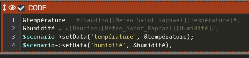

Bonjour et Merci,
Fixer le lien entre le monde des Equipements et mon monde de variables reste mon but. Un jour j’acheterai un capteur de temperature etc … et je le prefererai peut_être à Weather => le scenario unique à changer -ou ce genre de trucs.
Il est clair que mon probleme est basique car je n’arrive pas à atteindre
#[Baudino][Meteo_Saint_Raphael][Température]# dans mon scenario -qui ne marche pas, utilisant ou pas les variables & intermediaires -
Il me reste un truc -sans doute tout con- à comprendre pour acceder dans un scénario de type code aux variables d’equipement
Encore merci
PS ; J’avais essayé cette approche de nommer les variables d’équipement entre #, mais sans succes

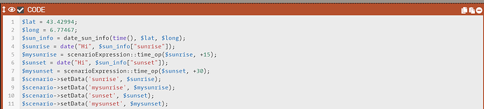

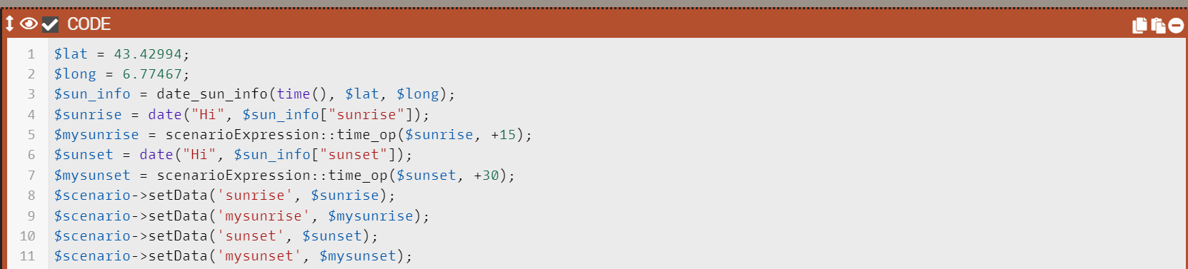

Pour comprendre mon mode de fonctionnement je joins le scénario qui me fait passer des sunrise/sunset de base à mysunrise/mysunset bricolés à ma sauce
en un point unique : MySuntimes (scenario d’un groupe Clauderies - My Way en quelque sorte-)

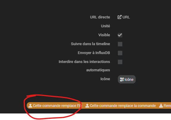

Dans ce cas il existe une option dans la configuration des commandes, exemple tu as un equipement weather :
#[Baudino][Meteo_Saint_Raphael][Température]# qui porte l’id 1010 que tu souhaite remplacer par un nouvel équipement de type capteur que tu vient d’acheter #[Baudino][Mon nouveau capteur][Température]# qui porte l’id 1011.
Dans la configuration avancé de ce nouveau capteur il suffit de cliquer sur Cette commande remplace l'ID :
Une fenêtre s’ouvrira, et il ne te restera plus qu’a indiquer l’ID que tu veut remplacer : 1010
Une fois validé, l’ID 1010 qui est utilisé dans tes scénarios sera remplacé par l’ID 1011, ainsi que sont historique.

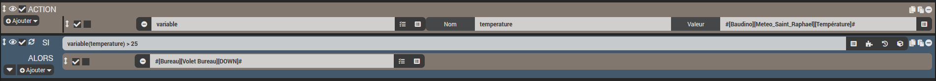

Imagine que dans ton scénario tu souhaites dire : Si la température que je relève est supérieur à 25°c alors je ferme les volets du bureau
Sans utiliser de bloc code (parce que ça ne sert à rien ici) et en passant absolument par une variable il faudrait faire :
En utilisant un bloc code et une variable :
Et enfin la seule méthode qui devrait être utilisée dans ce cas :
Tu vois bien qu’il y a pas plus simple que d’aller chercher directement la commande dans son objet et dans son équipement.

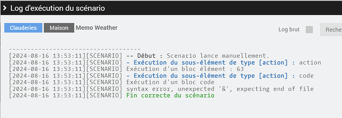

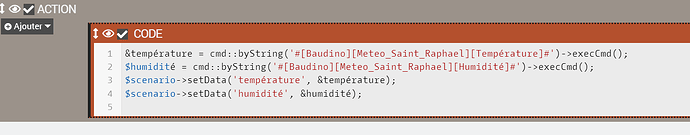

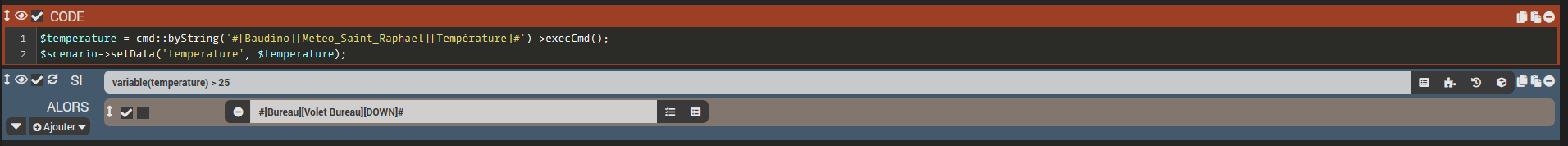

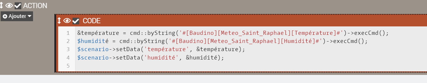

Mon Code :

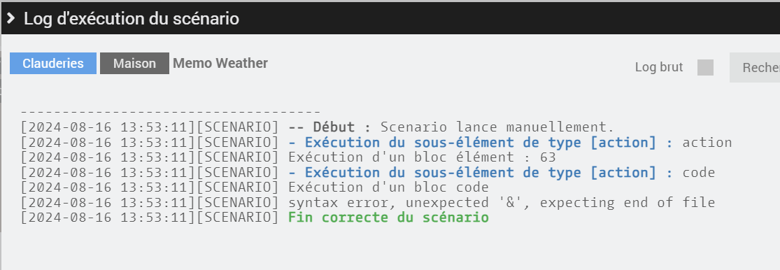

Et l’impitoyable Log (existe-il un mode trace ou debug pour ces logs ?)
Cette Log disait ; $température et pas &température (Merci Jeandhom)
Bon Week-End et à lundi
Avec un $, c’est mieux.

En effet !!! Je crois que ce & a traversé mon cerveau en droite ligne de Dialog Manager de TSO ou de NT ??? Bref; pas d’excuse
