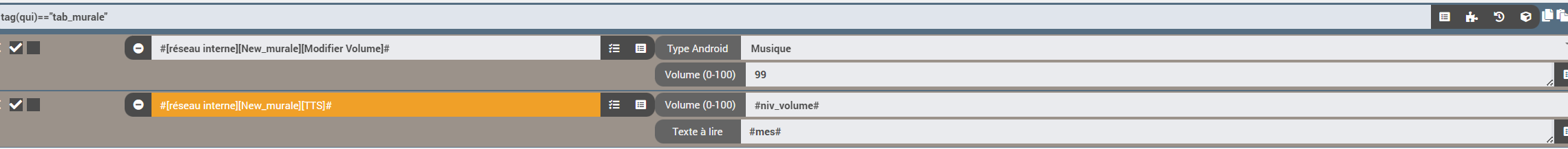

J’ai une erreur récurrente dans les logs :

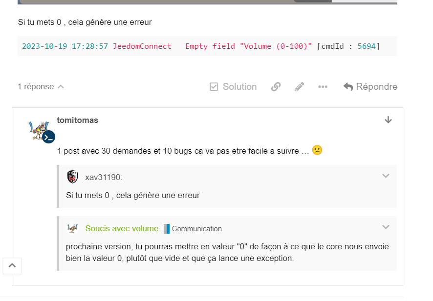

0173|[2024-01-21 21:38:03] ERROR  : Field "Volume (0-100)" has to contain integer between 0 to 100 [cmdId : 18011]
Mise à part, que je sais que cette erreur doit être corrigée lors d’une prochaine maj, je cherche l’endroit ou le 0 est passé en valeur dans mes scénarios, et je ne trouve rien

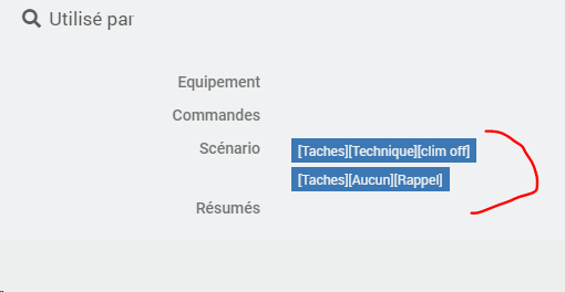

Je sais que la commande est la suivante :

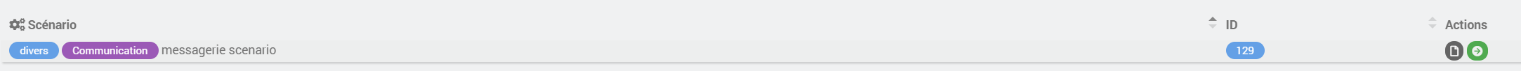

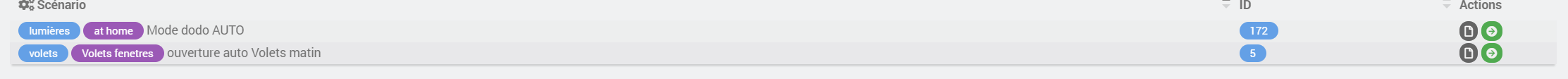

une recherche jeedom , m’indique 1 seul endroit :
quand au scénario , une seule ligne , y fait référence :
la valeur est passée en variable , une petite recherche sur celle-ci :
rien de probant :
Y aurait-il un autre endroit ou chercher , pour corriger cette erreur ? , est ce dans JC mais il me semble pas que je puisse envoyer une valeur de JC .

en écrivant cela, j’ai vérifié aussi les valeurs de ma commande « modifier volume » au cas ou elle soit à 0 et qu’un pourcentage de 0 fasse 0 , c’est pas ça non plus.

et plutot que faire une recherche jeedom, tu peux cliquer sur le rouage en bout de ligne de la commande afin de voir plus facilement dans quel scénario la commande est utilisée :

dans les logs :
[2024-01-21 21:38:02][SCENARIO] Start : Lancement provoque. Tags :
tag(qui)=="tab_murale"
*[2024-01-21 21:38:02][SCENARIO] Evaluation de la condition : ["tab_murale"=="tab_murale"] = Vrai*
*[2024-01-21 21:38:02][SCENARIO] Exécution du sous-élément de type [action] : then*
***[2024-01-21 21:38:03][SCENARIO] Exécution de la commande [réseau interne][New_murale][Modifier Volume] avec comme option(s) : {"background":"0","select":"music","title":"music","message":"99"}***
***[2024-01-21 21:38:03][SCENARIO] Exécution de la commande [réseau interne][New_murale][TTS] avec comme option(s) : {"background":"0","title":"#niv_volume#","message":"trop d'humidit\u00e9 dans la salle de bain, ouvrir fen\u00eatre"}***
[2024-01-21 21:38:03][SCENARIO] Fin correcte du scénario
provoqué par cette commande :
ça c’est le scénario du log :
les valeurs #niv_volume# sont dans mon 1er message
sauf que tu parles de variable et tu utilises … un tag … donc c’est normal que ca ne fonctionne pas !
ce que l’on voit dans les log → ce qui est envoyé est : "title":"#niv_volume#"
et donc "#niv_volume#" n’est pas un entier entre 0 et 100 mais une chaine de caractères

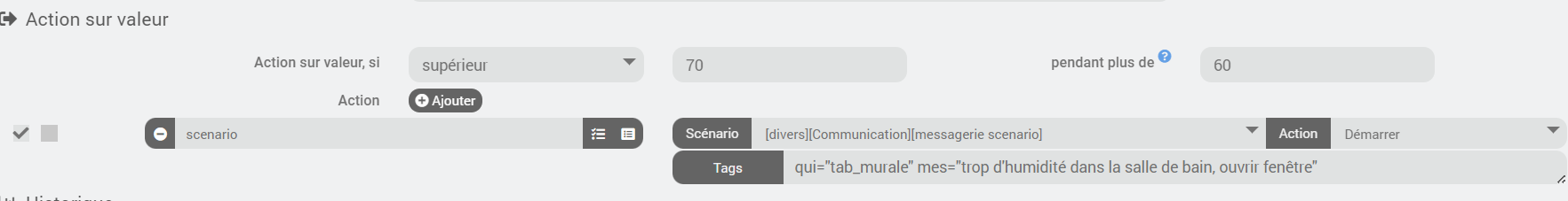

Si tu regardes le lancement du tag , il n’est pas question de « message » ,
et dans mes commandes du scénario tag « tab_murale » , c’est dans la commande TTS , volume que je passe la variable #niv_volume#. Donc la variable #niv_volume# n’est elle pas considérée comme un entier ? ( nombre) .
Il faudrait que je spécifie , un nombre dans la commande qui envoie le tag ?
du style
Tags : qui="tab_murale" mes="trop d'humidité dans la salle de bain, ouvrir fenêtre" niv_volume =30 ?

Dans l’idée , je veux pouvoir ajuster le volume sonore si c’est le soir ou la journée, sans à avoir à rajouter une commande à chaque scénario. d’où ma 2eme question, d’ailleurs sur le fonctionnement.
ba si c’est toi …
… c’est bien toi qui a valoriser le champ volume non ???
donc tu indiques un tag, et pas une variable.
non
#niv_volume# est un tag, pas une variable
variable(niv_volume) est une variable … donc suffit d’utiliser le bon nommage Documentation Jeedom pour que ca fonctionne :slight_smile:
