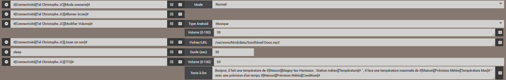

J’arrive a jouer un son quelque soit la situation de mon tel mais pour que je puisse faire du TTS, il faut que je soit sur mon tel avec l’application JC ouverte.
voici un scénario de test basique :
Ou sinon j’ai loupé un truc dans la documentation :frowning:

J’ai exactement le même soucis et quand j’ouvre JC, tout les TTS se dépilent !..(il me semble avoir lu un sujet sur ce problème)
J’ai tout de même trouvé un palliatif qui permet un fonctionnement correct : avant chaque action TTS, je met l’action « service JC » sur ON (dans « préférence application »)
De mon côté ca fonctionne bien comme ça !

tu le fais pas quelle ligne de commande depuis Jeedom?
Bonjour Christophe,
il suffit de mettre cette commande avant de lancer une commande un TTS :
Dis moi si çà fonctionne ?
David
Bonjour @Dada38
Super pour l’astuce, ca semble fonctionner.
A voir dans les différences cas de figures.
Je te tiens au courant.
Christophe.
