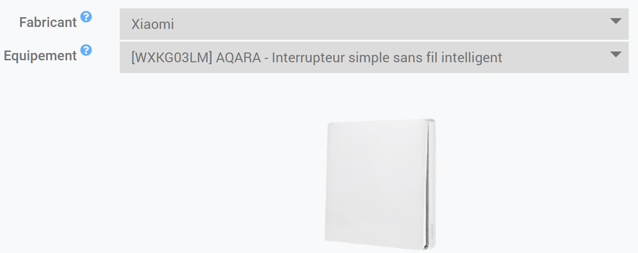

J’ai rajouté à mes devices Zigbee un Smart Inter Xiaomi.

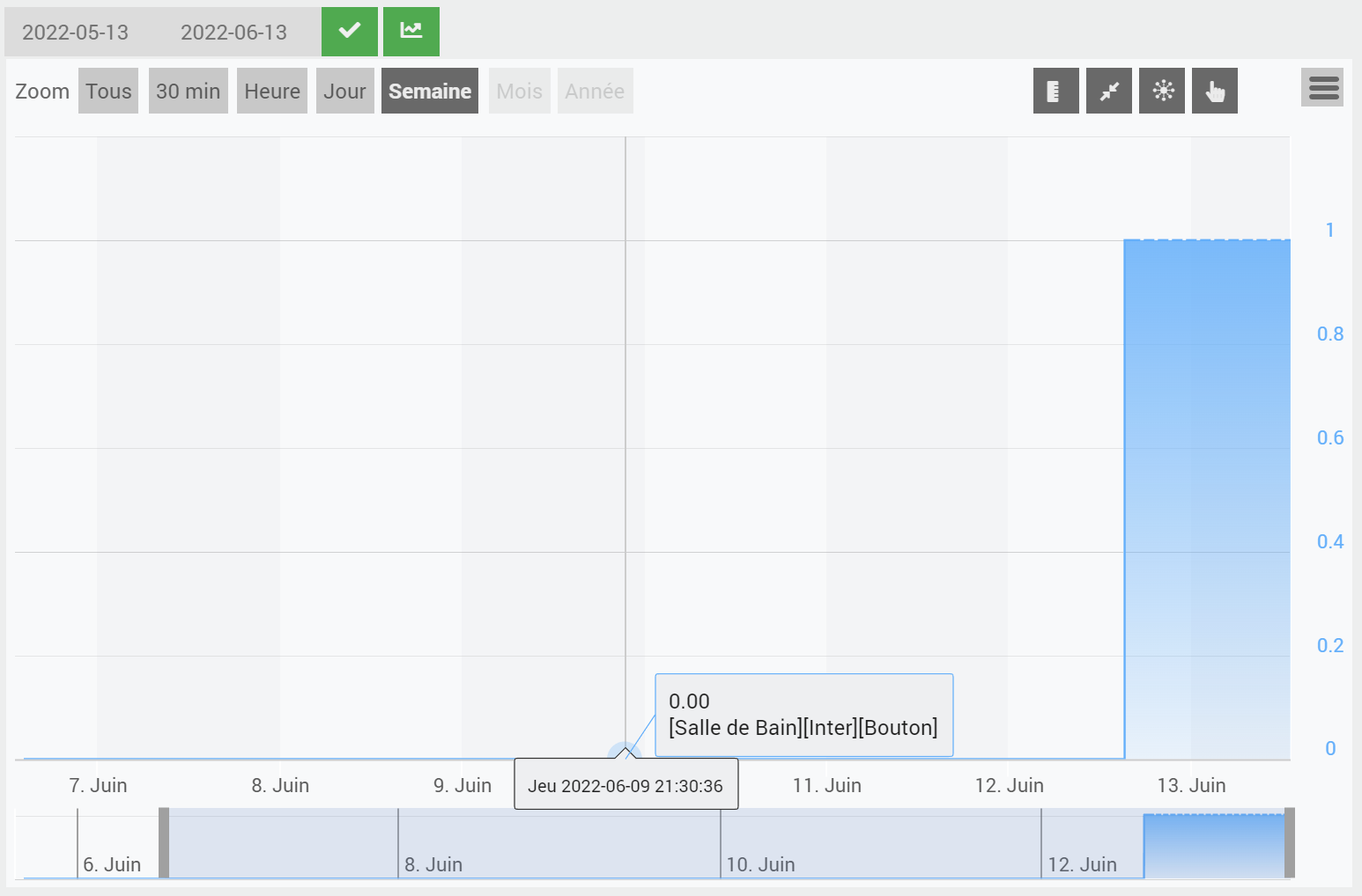

Mais si c’est bien ça, je ne m’explique pas pourquoi sur l’image que j’ai posté ci dessous il n’est pas retombé tout seul à 0…

  • je confirme aussi que si je réplique dessus cela ne repasse pas à 0 mais cela reste à 1, ou plus précisément, cela renvoie un événement à « 1 »

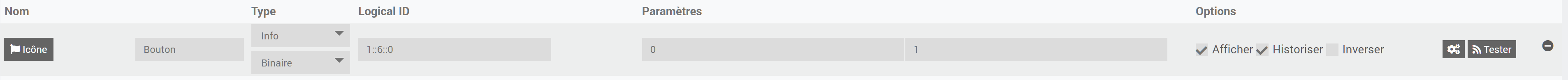

Voici ce que j’ai comme commande :
Une seule commande en tout :wink:
image soit 0/1

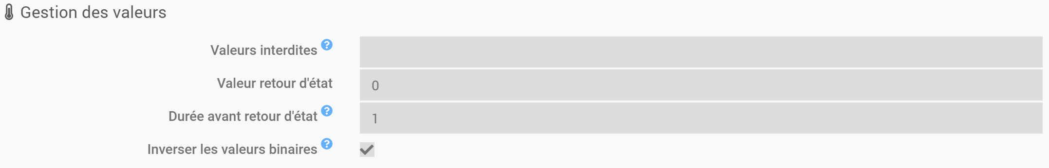

Ceci, je suppose que c’est vous qui l’avez ajouté ! donc à supprimer → sauvegarder
En effet j’ai rajouté (et maintenant enlevé):
Soit : retour à l’état 0 au bout de une minute.
Mais cela n’a jamais fonctionné. D’ou mon post :wink:

Si il est renseigné compatible par le plugin zigbee, je suppose qu’il l’est…
