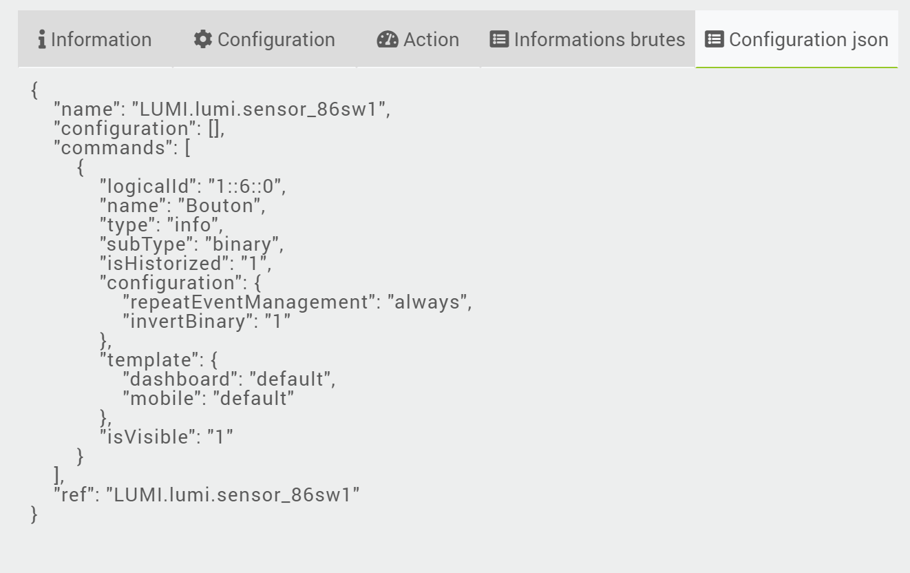

Config JSON :
idem pour infos brutes
Comment je fais stp?
A coté de JSON → informations brutes

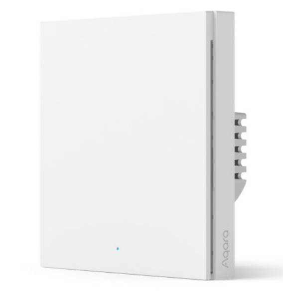

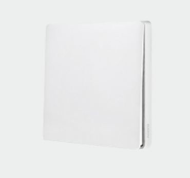

Interrupteur simple avec neutre est-ce votre modèle ?
4 modèles WXKG03LM sont disponibles sur Zigbee… en voici 2
Non il n’y a pas de raccordement il est sans fil.

Je ne vois rien de spécial .
Peut-être essayer de l’inclure avec un autre ID WXKG03LM car il y 3 modèles dispo avec le même identifiant dans le plugin zigbee
ok je vais voir cette piste, merci
