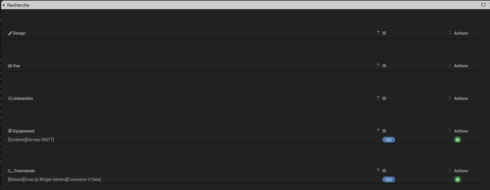

Dans l’outil recherche: recherche sur l’ID 540:
2 équipements ont le même identifiant, mon serveur mqtt et une commande du plugin scan_ip que j’avais désactivée depuis pas mal de temps.

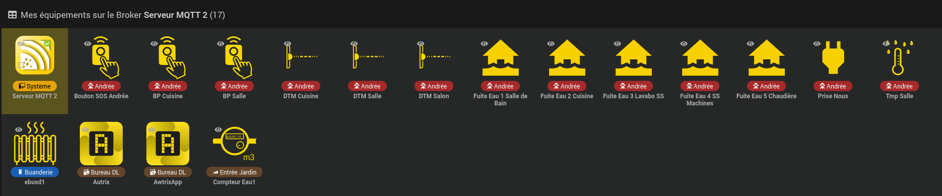

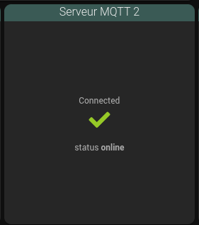

2- création d’un nouveau broker avec les mêmes paramètres que l’ancien
3- basculement de tous les équipements dans le nouveau broker
4- redémarrage du deamon jMQTT

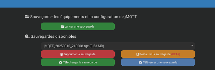

2- La leçon a retenir: Je ne sais pas si la résolution effectuée est la plus propre. Si j’avais fait une sauvegarde de la configuration et des équipements, fonctionnalité découverte hier soir, il aurait été plus simple de réinstaller le plugin et de restaurer la sauvegarde.
