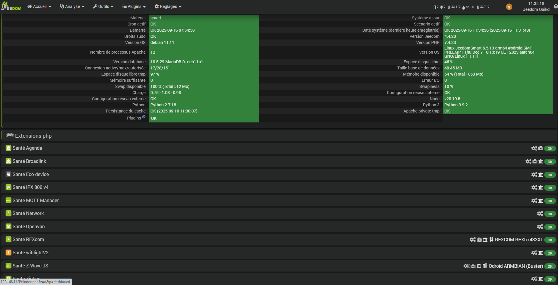

La copie de la page santé de Jeedom aiderait les experts (dont je ne suis pas) à affiner un premier diagnostique !

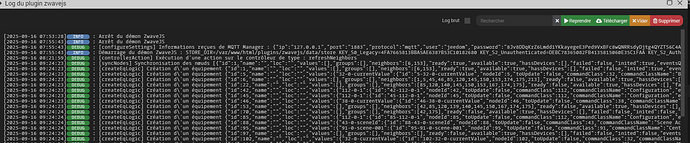

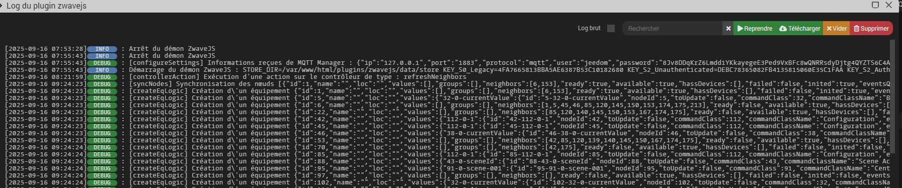

Log du pluggin en mode debug après une synchro où il ne me trouve donc pas tous mes équipements (47 sur 90)
J’ai une liste de création d’équipements et aucune erreur ou autre à la fin

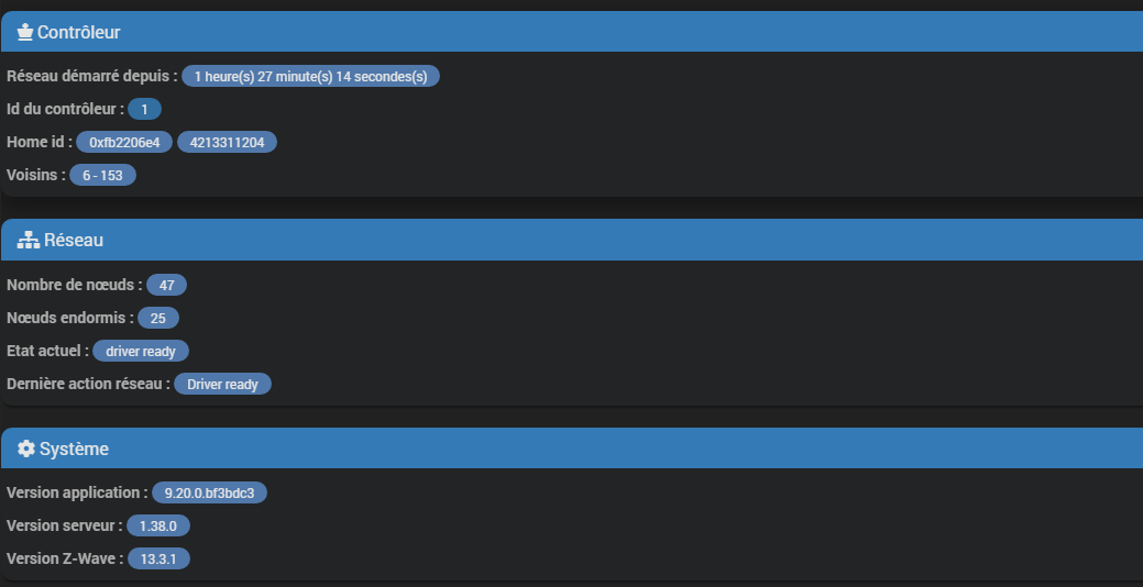

Santé Jeedom

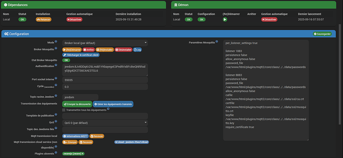

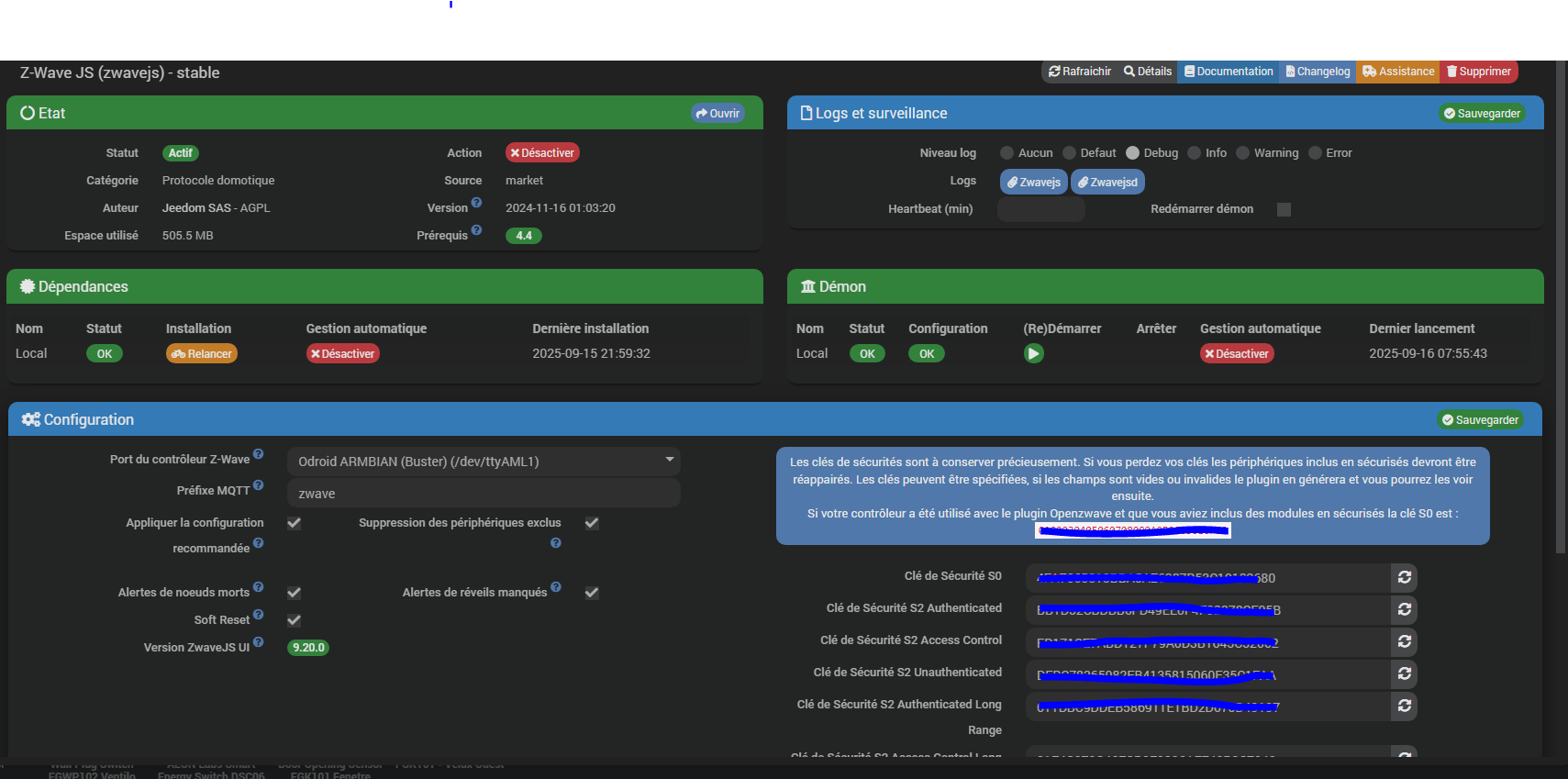

Config pluggin

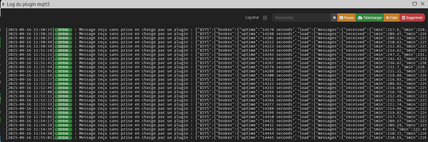

Log MQTT au cas ou
Voilà, je ne sais pas trop ou chercher pour comprendre le pourquoi de ces modules qui ne remontent pas !!!
Pour vos logs:
Merci d’éditer votre message en fonction.

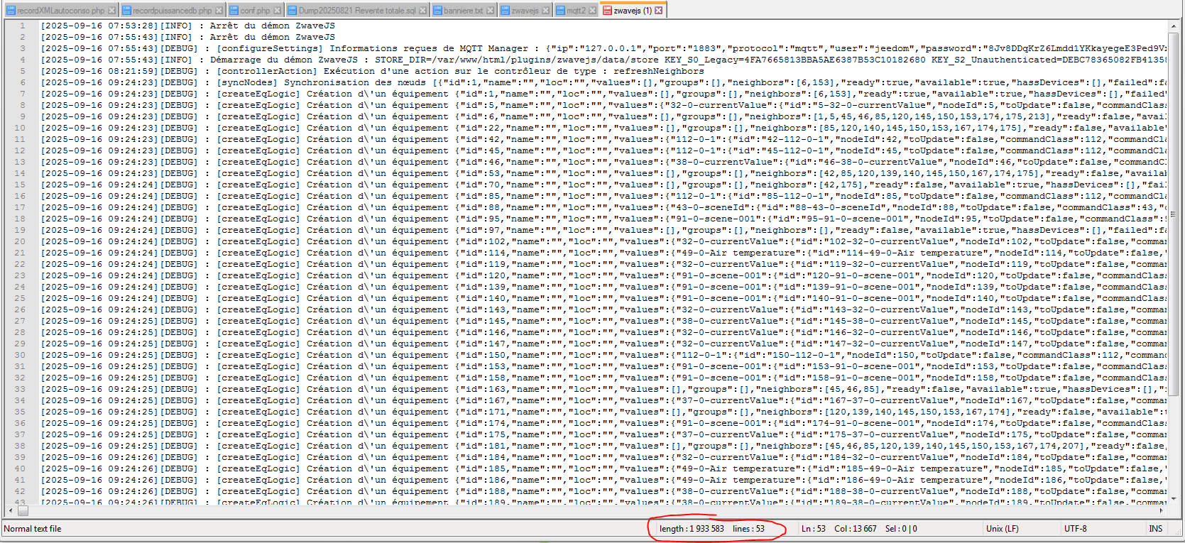

je l’ai fait mais comme dit dans mon post, je dépasse les 32000 caractères juste avec quelques lignes du log en mode debug du pluggin JS. Il génère des lignes hyper longues et et ca charge vite
Oui enfin il y a 10 lignes en debug. Ce n’est pas utilisable. Pareil pour mqtt.
Et on ne voit pas la fin des lignes …

Sinon il y a une ligne très très longue, la preuve…
Comme je ne veux pas passer pour un débile, voici un échantillon :wink:
J’en ai 47 comme ca
[2025-09-16 09:24:23][DEBUG] : [createEqLogic] Création d\'un équipement {"id":5,"name":"","loc":"","values":{"32-0-currentValue":{"id":"5-32-0-currentValue","nodeId":5,"toUpdate":false,"commandClass":32,"commandClassName":"Basic","endpoint":0,"property":"currentValue","propertyName":"currentValue","type":"number","readable":true,"writeable":false,"label":"Current value","stateless":false,"commandClassVersion":1,"min":0,"max":99,"list":false,"value":0,"isCurrentValue":true,"lastUpdate":1758004224203},"37-0-currentValue":{"id":"5-37-0-currentValue","nodeId":5,"toUpdate":false,"commandClass":37,"commandClassName":"Binary Switch","endpoint":0,"property":"currentValue","propertyName":"currentValue","type":"boolean","readable":true,"writeable":false,"label":"Current value","stateless":false,"commandClassVersion":1,"list":false,"value":true,"isCurrentValue":true,"targetValue":"37-0-targetValue","lastUpdate":1757969462111},"37-0-targetValue":{"id":"5-37-0-targetValue","nodeId":5,"toUpdate":false,"commandClass":37,"commandClassName":"Binary Switch","endpoint":0,"property":"targetValue","propertyName":"targetValue","type":"boolean","readable":true,"writeable":true,"label":"Target value","stateless":false,"commandClassVersion":1,"list":false,"value":true,"lastUpdate":1758002177234},"112-0-1":{"id":"5-112-0-1","nodeId":5,"toUpdate":false,"commandClass":112,"commandClassName":"Configuration","endpoint":0,"property":1,"propertyName":"State After Power Failure","type":"number","readable":true,"writeable":true,"label":"State After Power Failure","default":2,"stateless":false,"commandClassVersion":1,"min":0,"max":2,"list":true,"allowManualEntry":false,"states":[{"text":"Always off","value":0},{"text":"Always on","value":1},{"text":"Previous state","value":2}],"value":2,"lastUpdate":1757607719979},"112-0-2":{"id":"5-112-0-2","nodeId":5,"toUpdate":false,"commandClass":112,"commandClassName":"Configuration","endpoint":0,"property":2,"propertyName":"Power Failure","type":"number","readable":true,"writeable":true,"label":"Power Failure","default":0,"stateless":false,"commandClassVersion":1,"min":0,"max":63,"list":true,"allowManualEntry":true,"states":[{"text":"Power failure detection disable","value":0},{"text":"Power failure enable (Report to Lifeline only)","value":1},{"text":"Enable group 4","value":2},{"text":"Enable group 5","value":4},{"text":"Enable group 6","value":8},{"text":"Enable group 7","value":16},{"text":"Enable group 8","value":32}],"value":1,"lastUpdate":1757607720180},"112-0-3":{"id":"5-112-0-3","nodeId":5,"toUpdate":false,"commandClass":112,"commandClassName":"Configuration","endpoint":0,"property":3,"propertyName":"Follow State","type":"number","readable":true,"writeable":true,"label":"Follow State","default":3,"stateless":false,"commandClassVersion":1,"min":0,"max":3,"list":true,"allowManualEntry":false,"states":[{"text":"Disable group 2 & 3","value":0},{"text":"Enable group 2","value":1},{"text":"Enable group 3","value":2},{"text":"Enable group 2 & 3","value":3}],"value":3,"lastUpdate":1757607720380},"112-0-4":{"id":"5-112-0-4","nodeId":5,"toUpdate":false,"commandClass":112,"commandClassName":"Configuration","endpoint":0,"property":4,"propertyName":"Always On","type":"number","readable":true,"writeable":true,"label":"Always On","default":0,"stateless":false,"commandClassVersion":1,"min":0,"max":1,"list":true,"allowManualEntry":false,"states":[{"text":"Disable","value":0},{"text":"Enable","value":1}],"value":0,"lastUpdate":1757607720666},"113-0-System-Hardware status":{"id":"5-113-0-System-Hardware status","nodeId":5,"toUpdate":false,"commandClass":113,"commandClassName":"Notification","endpoint":0,"property":"System","propertyName":"System","propertyKey":"Hardware status","propertyKeyName":"Hardware status","type":"number","readable":true,"writeable":false,"label":"Hardware status","ccSpecific":{"notificationType":9},"stateless":false,"commandClassVersion":4,"min":0,"max":255,"list":true,"states":[{"text":"idle","value":0},{"text":"System hardware failure","value":1}],"value":0,"lastUpdate":1757607722811},"113-0-Power Management-Mains status":{"id":"5-113-0-Power Management-Mains status","nodeId":5,"toUpdate":false,"commandClass":113,"commandClassName":"Notification","endpoint":0,"property":"Power Management","propertyName":"Power Management","propertyKey":"Mains status","propertyKeyName":"Mains status","type":"number","readable":true,"writeable":false,"label":"Mains status","ccSpecific":{"notificationType":8},"stateless":false,"commandClassVersion":4,"min":0,"max":255,"list":true,"states":[{"text":"AC mains disconnected","value":2},{"text":"AC mains re-connected","value":3}],"lastUpdate":1758002177238},"113-0-alarmType":{"id":"5-113-0-alarmType","nodeId":5,"toUpdate":false,"commandClass":113,"commandClassName":"Notification","endpoint":0,"property":"alarmType","propertyName":"alarmType","type":"number","readable":true,"writeable":false,"label":"Alarm Type","stateless":false,"commandClassVersion":4,"min":0,"max":255,"list":false,"lastUpdate":1758002177239},"113-0-alarmLevel":{"id":"5-113-0-alarmLevel","nodeId":5,"toUpdate":false,"commandClass":113,"commandClassName":"Notification","endpoint":0,"property":"alarmLevel","propertyName":"alarmLevel","type":"number","readable":true,"writeable":false,"label":"Alarm Level","stateless":false,"commandClassVersion":4,"min":0,"max":255,"list":false,"lastUpdate":1758002177239},"114-0-manufacturerId":{"id":"5-114-0-manufacturerId","nodeId":5,"toUpdate":false,"commandClass":114,"commandClassName":"Manufacturer Specific","endpoint":0,"property":"manufacturerId","propertyName":"manufacturerId","type":"number","readable":true,"writeable":false,"label":"Manufacturer ID","stateless":false,"commandClassVersion":2,"min":0,"max":65535,"list":false,"value":357,"lastUpdate":1757607624750},"114-0-productType":{"id":"5-114-0-productType","nodeId":5,"toUpdate":false,"commandClass":114,"commandClassName":"Manufacturer Specific","endpoint":0,"property":"productType","propertyName":"productType","type":"number","readable":true,"writeable":false,"label":"Product type","stateless":false,"commandClassVersion":2,"min":0,"max":65535,"list":false,"value":1,"lastUpdate":1757607624753},"114-0-productId":{"id":"5-114-0-productId","nodeId":5,"toUpdate":false,"commandClass":114,"commandClassName":"Manufacturer Specific","endpoint":0,"property":"productId","propertyName":"productId","type":"number","readable":true,"writeable":false,"label":"Product ID","stateless":false,"commandClassVersion":2,"min":0,"max":65535,"list":false,"value":1,"lastUpdate":1757607624755},"117-0-local":{"id":"5-117-0-local","nodeId":5,"toUpdate":false,"commandClass":117,"commandClassName":"Protection","endpoint":0,"property":"local","propertyName":"local","type":"number","readable":true,"writeable":true,"label":"Local protection state","stateless":false,"commandClassVersion":2,"list":true,"states":[{"text":"Unprotected","value":0},{"text":"NoOperationPossible","value":2}],"value":0,"lastUpdate":1757607723356},"117-0-rf":{"id":"5-117-0-rf","nodeId":5,"toUpdate":false,"commandClass":117,"commandClassName":"Protection","endpoint":0,"property":"rf","propertyName":"rf","type":"number","readable":true,"writeable":true,"label":"RF protection state","stateless":false,"commandClassVersion":2,"list":true,"states":[{"text":"Unprotected","value":0},{"text":"NoControl","value":1},{"text":"NoResponse","value":2}],"value":0,"lastUpdate":1757607723376},"117-0-exclusiveControlNodeId":{"id":"5-117-0-exclusiveControlNodeId","nodeId":5,"toUpdate":false,"commandClass":117,"commandClassName":"Protection","endpoint":0,"property":"exclusiveControlNodeId","propertyName":"exclusiveControlNodeId","type":"number","readable":true,"writeable":true,"label":"Node ID with exclusive control","stateless":false,"commandClassVersion":2,"min":1,"max":232,"list":false,"lastUpdate":1758002177242},"117-0-timeout":{"id":"5-117-0-timeout","nodeId":5,"toUpdate":false,"commandClass":117,"commandClassName":"Protection","endpoint":0,"property":"timeout","propertyName":"timeout","type":"number","readable":true,"writeable":true,"label":"RF protection timeout","stateless":false,"commandClassVersion":2,"min":0,"max":255,"list":false,"lastUpdate":1758002177243},"132-0-wakeUpInterval":{"id":"5-132-0-wakeUpInterval","nodeId":5,"toUpdate":false,"commandClass":132,"commandClassName":"Wake Up","endpoint":0,"property":"wakeUpInterval","propertyName":"wakeUpInterval","type":"number","readable":true,"writeable":true,"label":"Wake Up interval","stateless":false,"commandClassVersion":1,"min":0,"max":16777215,"list":false,"value":21600,"lastUpdate":1757636754704},"132-0-controllerNodeId":{"id":"5-132-0-controllerNodeId","nodeId":5,"toUpdate":false,"commandClass":132,"commandClassName":"Wake Up","endpoint":0,"property":"controllerNodeId","propertyName":"controllerNodeId","type":"any","readable":true,"writeable":false,"label":"Node ID of the controller","stateless":false,"commandClassVersion":1,"list":false,"value":1,"lastUpdate":1757636754714},"134-0-firmwareVersions":{"id":"5-134-0-firmwareVersions","nodeId":5,"toUpdate":false,"commandClass":134,"commandClassName":"Version","endpoint":0,"property":"firmwareVersions","propertyName":"firmwareVersions","type":"string[]","readable":true,"writeable":false,"label":"Z-Wave chip firmware versions","stateless":false,"commandClassVersion":2,"list":false,"lastUpdate":1758002177244},"134-0-libraryType":{"id":"5-134-0-libraryType","nodeId":5,"toUpdate":false,"commandClass":134,"commandClassName":"Version","endpoint":0,"property":"libraryType","propertyName":"libraryType","type":"number","readable":true,"writeable":false,"label":"Library type","stateless":false,"commandClassVersion":2,"list":true,"states":[{"text":"Unknown","value":0},{"text":"Static Controller","value":1},{"text":"Controller","value":2},{"text":"Enhanced Slave","value":3},{"text":"Slave","value":4},{"text":"Installer","value":5},{"text":"Routing Slave","value":6},{"text":"Bridge Controller","value":7},{"text":"Device under Test","value":8},{"text":"N\/A","value":9},{"text":"AV Remote","value":10},{"text":"AV Device","value":11}],"lastUpdate":1758002177244},"134-0-protocolVersion":{"id":"5-134-0-protocolVersion","nodeId":5,"toUpdate":false,"commandClass":134,"commandClassName":"Version","endpoint":0,"property":"protocolVersion","propertyName":"protocolVersion","type":"string","readable":true,"writeable":false,"label":"Z-Wave protocol version","stateless":false,"commandClassVersion":2,"list":false,"lastUpdate":1758002177245},"134-0-hardwareVersion":{"id":"5-134-0-hardwareVersion","nodeId":5,"toUpdate":false,"commandClass":134,"commandClassName":"Version","endpoint":0,"property":"hardwareVersion","propertyName":"hardwareVersion","type":"number","readable":true,"writeable":false,"label":"Z-Wave chip hardware version","stateless":false,"commandClassVersion":2,"list":false,"lastUpdate":1758002177245},"135-0-value":{"id":"5-135-0-value","nodeId":5,"toUpdate":false,"commandClass":135,"commandClassName":"Indicator","endpoint":0,"property":"value","propertyName":"value","type":"number","readable":true,"writeable":true,"label":"Indicator value","ccSpecific":{"indicatorId":0},"stateless":false,"commandClassVersion":1,"min":0,"max":255,"list":false,"value":255,"lastUpdate":1757607674855},"48-0-Any":{"id":"5-48-0-Any","nodeId":5,"toUpdate":false,"commandClass":48,"commandClassName":"Binary Sensor","endpoint":0,"property":"Any","propertyName":"Any","type":"boolean","readable":true,"writeable":false,"label":"Sensor state (Any)","ccSpecific":{"sensorType":255},"stateless":false,"commandClassVersion":0,"list":false,"value":false,"lastUpdate":1758004224166}},"groups":[{"text":"Lifeline","endpoint":0,"value":1,"maxNodes":5,"isLifeline":true,"multiChannel":false},{"text":"Follow State","endpoint":0,"value":2,"maxNodes":5,"isLifeline":false,"multiChannel":false},{"text":"Follow Complementary State","endpoint":0,"value":3,"maxNodes":5,"isLifeline":false,"multiChannel":false},{"text":"Power Failure Notification","endpoint":0,"value":4,"maxNodes":5,"isLifeline":false,"multiChannel":false},{"text":"Power Failure - Set On","endpoint":0,"value":5,"maxNodes":5,"isLifeline":false,"multiChannel":false},{"text":"Power Failure - Set Off","endpoint":0,"value":6,"maxNodes":5,"isLifeline":false,"multiChannel":false},{"text":"Power Recover - Set On","endpoint":0,"value":7,"maxNodes":5,"isLifeline":false,"multiChannel":false},{"text":"Power Recover - Set Off","endpoint":0,"value":8,"maxNodes":5,"isLifeline":false,"multiChannel":false}],"neighbors":[6,45,46,85,175,201],"ready":true,"available":true,"hassDevices":[],"failed":false,"inited":true,"eventsQueue":[{"time":"2025-09-16T05:56:17.169Z","event":"alive","args":[0]},{"time":"2025-09-16T05:56:17.259Z","event":"ready","args":[]},{"time":"2025-09-16T06:14:29.005Z","event":"value updated","args":[{"commandClassName":"Binary Sensor","commandClass":48,"property":"Any","endpoint":0,"newValue":false,"prevValue":false,"propertyName":"Any"}]},{"time":"2025-09-16T06:14:29.015Z","event":"value updated","args":[{"commandClassName":"Basic","commandClass":32,"property":"currentValue","endpoint":0,"newValue":0,"prevValue":0,"propertyName":"currentValue"}]},{"time":"2025-09-16T06:15:27.491Z","event":"value updated","args":[{"commandClassName":"Binary Sensor","commandClass":48,"property":"Any","endpoint":0,"newValue":true,"prevValue":false,"propertyName":"Any"}]},{"time":"2025-09-16T06:15:27.546Z","event":"value updated","args":[{"commandClassName":"Basic","commandClass":32,"property":"currentValue","endpoint":0,"newValue":255,"prevValue":0,"propertyName":"currentValue"}]},{"time":"2025-09-16T06:20:26.421Z","event":"value updated","args":[{"commandClassName":"Binary Sensor","commandClass":48,"property":"Any","endpoint":0,"newValue":false,"prevValue":true,"propertyName":"Any"}]},{"time":"2025-09-16T06:20:26.438Z","event":"value updated","args":[{"commandClassName":"Basic","commandClass":32,"property":"currentValue","endpoint":0,"newValue":0,"prevValue":255,"propertyName":"currentValue"}]},{"time":"2025-09-16T06:21:11.735Z","event":"value updated","args":[{"commandClassName":"Binary Sensor","commandClass":48,"property":"Any","endpoint":0,"newValue":true,"prevValue":false,"propertyName":"Any"}]},{"time":"2025-09-16T06:21:11.745Z","event":"value updated","args":[{"commandClassName":"Basic","commandClass":32,"property":"currentValue","endpoint":0,"newValue":255,"prevValue":0,"propertyName":"currentValue"}]},{"time":"2025-09-16T06:30:24.168Z","event":"value updated","args":[{"commandClassName":"Binary Sensor","commandClass":48,"property":"Any","endpoint":0,"newValue":false,"prevValue":true,"propertyName":"Any"}]},{"time":"2025-09-16T06:30:24.206Z","event":"value updated","args":[{"commandClassName":"Basic","commandClass":32,"property":"currentValue","endpoint":0,"newValue":0,"prevValue":255,"propertyName":"currentValue"}]}],"status":"Alive","interviewStage":"Complete","priorityReturnRoute":[],"customReturnRoute":[],"prioritySUCReturnRoute":null,"customSUCReturnRoutes":[],"hexId":"0x0165 0x0001-0x0001","dbLink":"https:\/\/devices.zwave-js.io\/?jumpTo=0x0165:0x0001:0x0001:0.0","manufacturerId":357,"productId":1,"productType":1,"deviceConfig":{"filename":"\/var\/www\/html\/plugins\/zwavejs\/resources\/zwave-js-ui\/node_modules\/@zwave-js\/config\/config\/devices\/0x0165\/asp-3-1.json","isEmbedded":true,"manufacturer":"ID-RF","manufacturerId":357,"label":"ASP-3-1","description":"Smart Plug","devices":[{"productType":1,"productId":1}],"firmwareVersion":{"min":"0.0","max":"255.255"},"preferred":false,"paramInformation":{"_map":[]}},"productLabel":"ASP-3-1","productDescription":"Smart Plug","manufacturer":"ID-RF","protocolVersion":3,"zwavePlusVersion":1,"zwavePlusNodeType":0,"zwavePlusRoleType":5,"nodeType":1,"endpointsCount":0,"endpoints":[{"index":0,"label":"Root Endpoint","deviceClass":{"basic":4,"generic":16,"specific":1}}],"isSecure":false,"security":"None","supportsSecurity":false,"supportsBeaming":true,"isControllerNode":false,"isListening":true,"isFrequentListening":false,"isRouting":true,"keepAwake":false,"maxDataRate":100000,"deviceClass":{"basic":4,"generic":16,"specific":1},"lastActive":1758004224200,"firmwareCapabilities":{"firmwareUpgradable":false},"protocol":0,"deviceId":"357-1-1","hasDeviceConfigChanged":false,"statistics":{"commandsTX":1,"commandsRX":14,"commandsDroppedRX":0,"commandsDroppedTX":0,"timeoutResponse":0,"rtt":3962.6,"lastSeen":"2025-09-16T06:30:24.200Z","lwr":{"repeaters":[7],"protocolDataRate":2}},"supportsTime":false}
[2025-09-16 09:24:23][DEBUG] : [createEqLogic] Création d\'un équipement {"id":6,"name":"","loc":"","values":[],"groups":[],"neighbors":[1,5,45,46,85,120,145,150,153,174,175,213],"ready":false,"available":true,"hassDevices":[],"failed":false,"inited":false,"eventsQueue":[{"time":"2025-09-16T05:56:09.140Z","event":"sleep","args":[0]}],"status":"Asleep","interviewStage":"ProtocolInfo","priorityReturnRoute":[],"customReturnRoute":[],"customSUCReturnRoutes":[],"applicationRoute":null,"hexId":"0xXXXX 0xXXXX-0xXXXX","dbLink":"https:\/\/devices.zwave-js.io\/?jumpTo=0xXXXX:0xXXXX:0xXXXX:0.0","productLabel":"Unknown product 0xXXXX","productDescription":"0xXXXX","manufacturer":"Unknown manufacturer 0xXXXX","protocolVersion":3,"nodeType":1,"endpointsCount":0,"endpoints":[{"index":0,"label":"Root Endpoint","deviceClass":{"basic":4,"generic":32,"specific":1}}],"isSecure":false,"security":"None","supportsSecurity":false,"supportsBeaming":true,"isControllerNode":false,"isListening":false,"isFrequentListening":false,"isRouting":true,"keepAwake":false,"maxDataRate":40000,"deviceClass":{"basic":4,"generic":32,"specific":1},"lastActive":1758002712258,"firmwareCapabilities":{"firmwareUpgradable":false},"protocol":0,"deviceId":"undefined-undefined-undefined","statistics":{"commandsTX":0,"commandsRX":4,"commandsDroppedRX":0,"commandsDroppedTX":0,"timeoutResponse":0,"lastSeen":"2025-09-16T06:05:12.258Z"}}
et pour MQTT (je n’ai que ca toutes les 15-20 secondes)
[2025-09-16 11:50:15][DEBUG] : Message reçu sans prise en charge par un plugin : {"$SYS":{"broker":{"uptime":"14179 seconds","load":{"messages":{"received":{"1min":217.6,"5min":228.54,"15min":242.84},"sent":{"1min":387.16,"5min":405.6,"15min":427.64}},"publish":{"received":{"1min":216.63,"5min":227.66,"15min":241.95},"sent":{"1min":249.41,"5min":264.63,"15min":278.7}},"bytes":{"received":{"1min":162428.04,"5min":2172380.07,"15min":2068871.4},"sent":{"1min":188819.16,"5min":4205548.37,"15min":3990196.83}}},"messages":{"received":55316,"sent":121114},"publish":{"messages":{"received":55082,"sent":90297},"bytes":{"received":173058984,"sent":315444848}},"bytes":{"received":175730261,"sent":319501026}}}}
[2025-09-16 11:50:26][DEBUG] : Message reçu sans prise en charge par un plugin : {"$SYS":{"broker":{"uptime":"14190 seconds","load":{"messages":{"received":{"1min":209.47,"5min":226.4,"15min":241.95},"sent":{"1min":374.39,"5min":402.19,"15min":426.22}},"publish":{"received":{"1min":208.67,"5min":225.55,"15min":241.07},"sent":{"1min":241.44,"5min":262.37,"15min":277.77}},"bytes":{"received":{"1min":153139.98,"5min":2098020.33,"15min":2045038.66},"sent":{"1min":175289.41,"5min":4058027.8,"15min":3943037.14}}},"messages":{"received":55347,"sent":121190},"publish":{"messages":{"received":55113,"sent":90355},"bytes":{"received":173077070,"sent":315463134}},"bytes":{"received":175749874,"sent":319521885}}}}
[2025-09-16 11:50:37][DEBUG] : Message reçu sans prise en charge par un plugin : {"$SYS":{"broker":{"uptime":"14201 seconds","load":{"messages":{"received":{"1min":209.11,"5min":225.71,"15min":241.52},"sent":{"1min":373.81,"5min":401.07,"15min":425.55}},"publish":{"received":{"1min":208.43,"5min":224.9,"15min":240.66},"sent":{"1min":241.2,"5min":261.57,"15min":277.31}},"bytes":{"received":{"1min":149427.97,"5min":2027201.79,"15min":2021787},"sent":{"1min":168053.56,"5min":3916683.99,"15min":3896742.42}}},"messages":{"received":55385,"sent":121277},"publish":{"messages":{"received":55151,"sent":90420},"bytes":{"received":173099215,"sent":315485479}},"bytes":{"received":175773887,"sent":319547152}}}}
[2025-09-16 11:50:48][DEBUG] : Message reçu sans prise en charge par un plugin : {"$SYS":{"broker":{"uptime":"14212 seconds","load":{"messages":{"received":{"1min":210.63,"5min":225.44,"15min":241.24},"sent":{"1min":376.98,"5min":400.77,"15min":425.15}},"publish":{"received":{"1min":210.07,"5min":224.65,"15min":240.38},"sent":{"1min":244.65,"15min":277.12}},"bytes":{"received":{"1min":1073239.08,"5min":2158150.66,"15min":2066036.97},"sent":{"1min":2015832.42,"5min":4178864.43,"15min":3985448.44}}},"store":{"messages":{"bytes":282}},"messages":{"received":55425,"sent":121368},"publish":{"messages":{"received":55191,"sent":90489},"bytes":{"received":174135712,"sent":317536527}},"bytes":{"received":176812362,"sent":321601340}}}}
[2025-09-16 11:50:59][DEBUG] : Message reçu sans prise en charge par un plugin : {"$SYS":{"broker":{"uptime":"14223 seconds","load":{"messages":{"received":{"1min":212.81,"5min":225.37,"15min":241.03},"sent":{"1min":380.53,"5min":400.67,"15min":424.82}},"publish":{"received":{"1min":212.34,"5min":224.62,"15min":240.18},"sent":{"1min":246.61,"5min":261.39,"15min":276.87}},"bytes":{"received":{"1min":917245.66,"5min":2085563.56,"15min":2042663.93},"sent":{"1min":1702135.81,"5min":4033567.26,"15min":3938772.49}}},"store":{"messages":{"bytes":281}},"messages":{"received":55466,"sent":121461},"publish":{"messages":{"received":55232,"sent":90558},"bytes":{"received":174159712,"sent":317560731}},"bytes":{"received":176838393,"sent":321628669}}}}
[2025-09-16 11:51:10][DEBUG] : Message reçu sans prise en charge par un plugin : {"$SYS":{"broker":{"uptime":"14234 seconds","load":{"messages":{"received":{"1min":214.62,"5min":225.31,"15min":240.82},"sent":{"1min":383.48,"5min":400.58,"15min":424.5}},"publish":{"received":{"1min":214.23,"5min":224.58,"15min":239.98},"sent":{"1min":248.25,"5min":261.21,"15min":276.62}},"bytes":{"received":{"1min":787535.19,"5min":2015622.59,"15min":2019585.89},"sent":{"1min":1441138.92,"5min":3893533.96,"15min":3892674.62}}},"messages":{"received":55507,"sent":121553},"publish":{"messages":{"received":55273,"sent":90626},"bytes":{"received":174183879,"sent":317585099}},"bytes":{"received":176864591,"sent":321656126}}}}
[2025-09-16 11:51:21][DEBUG] : Message reçu sans prise en charge par un plugin : {"$SYS":{"broker":{"uptime":"14245 seconds","load":{"messages":{"received":{"1min":247.2,"5min":231.93,"15min":242.86},"sent":{"1min":432.54,"5min":410.51,"15min":427.56}},"publish":{"received":{"1min":246.87,"5min":231.23,"15min":242.03},"sent":{"1min":280.67,"5min":267.71,"15min":278.63}},"bytes":{"received":{"1min":696078.31,"5min":1951751.55,"15min":1997986.66},"sent":{"1min":1240418.39,"5min":3762100.78,"15min":3848337.45}}},"messages":{"received":55582,"sent":121696},"publish":{"messages":{"received":55348,"sent":90728},"bytes":{"received":174224517,"sent":317625938}},"bytes":{"received":176908876,"sent":321701704}}}}
[2025-09-16 11:51:32][DEBUG] : Message reçu sans prise en charge par un plugin : {"$SYS":{"broker":{"uptime":"14256 seconds","load":{"messages":{"received":{"1min":241.42,"5min":231.23,"15min":242.49},"sent":{"1min":424.05,"5min":409.48,"15min":427}},"publish":{"received":{"1min":241.15,"5min":230.56,"15min":241.68},"sent":{"1min":274.77,"5min":266.91,"15min":278.23}},"bytes":{"received":{"1min":602278.81,"5min":1886383.86,"15min":1975368.92},"sent":{"1min":1055625.04,"5min":3631596.29,"15min":3803255.61}}},"messages":{"received":55621,"sent":121785},"publish":{"messages":{"received":55387,"sent":90794},"bytes":{"received":174247538,"sent":317649160}},"bytes":{"received":176933830,"sent":321727915}}}}

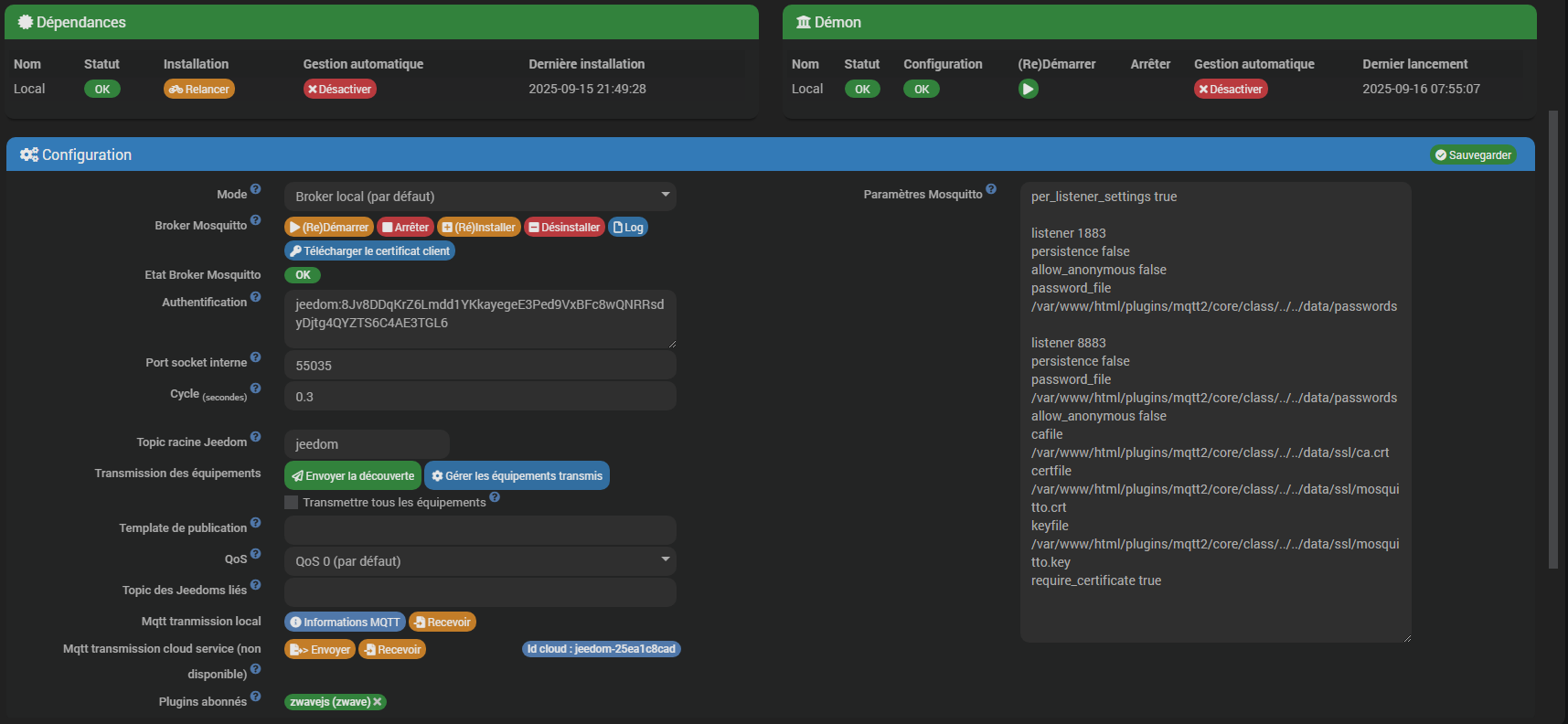

et le config MQTT au cas ou

Perso je testerais sans le soft reset et en decochant aussi les autres options. Si cela a un effet, recocher une à une les options en attendant suffisamment longtemps (1 jours au moins) pour juger de l’impact.
C’est une solution mais HA se base aussi sur zwave-js-ui. Il faudrait passer par un fabricant type fibaro et tout reappairer alors.
ok j’y vais par étape… j’ai décoché le soft reset et redémarré le daemon… on verra cette aprem.

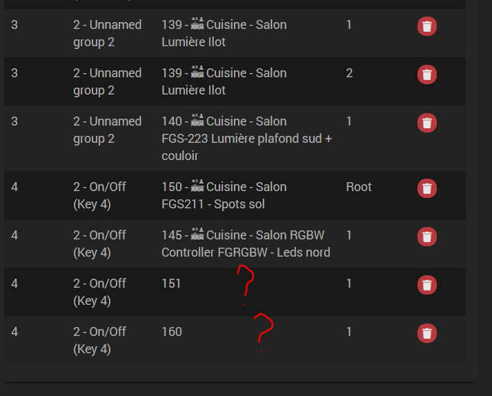

Je viens de constater un truc bizarre. J’ai un wallmote qui m’allumait/éteignait en OZW plusieurs lumières via des associations directes. Le bouton 4 éteint 4 lumières
Or quand je regarde mes associations dans ma config actuelle, il me manque bien 2 modules (sur secteur) dans la liste. Ca correspond bien à 2 modules qui ne sont pas remontés par le controleur.
Or la commande fonctionne quand même en WJS, c’est à dire qu’elle continue de m’allumer les 4 lumières.
Pourquoi le wallmote voit bien ces modules manquants et pas mon contrôleur !!
