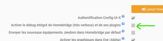

décochez cette case et relancez le démon (en mode debug) et n’oubliez pas de vider le log avant de faire l’action sur le volet afin de n’avoir que la partie qui nous intéresse
Je viens de tester mais je n’ai aucune log de cette manière …
J’ai bien activé le mode debug puis redémarré le plugin mais l’action que je fais via Siri ne génère aucun log …
