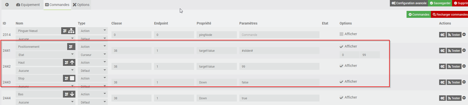

J’ai comme un doute… Vérifie quand même que ta commande Etat a bien un maximum et un minimum qui correspondent à 0 et 99. Et envoie-moi toujours la liste des commandes comme je te l’avais demandé à la base.
Pour moi oui c’est bien bon :frowning:
Ai-je loupé un truc ?
Pas d’autre commande ?
Y’a tout là
Ah mais dans la commande 2445 t’as un pourcentage tout fait pourquoi tu n’utilises pas ça comme état ? Mais c’est le cas je pense, car dans ta capture précédente c’est une action aussi
Du coup c’est bizarre tu as un état en pour-cent et une action 0-99. Donc à mon avis au vu des 99% dans ton état c’est pas un vrai pourcentage, met 0-99 dans cet état…
Je te confime que c’est bien la commande 2445 qui est mappé avec info/état dans homebridge.
J’ai rajouté 0 99 dans la commande 2445 et rebooté le plugin mais tjs pas OK :frowning:

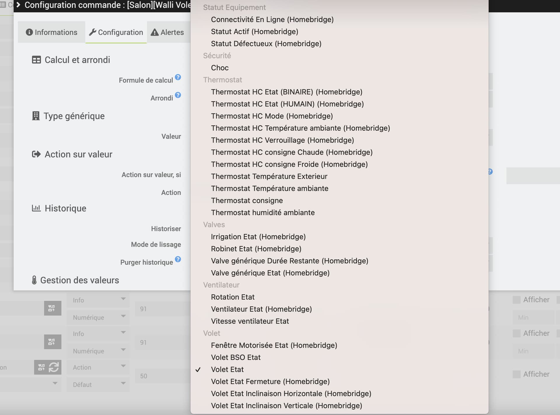

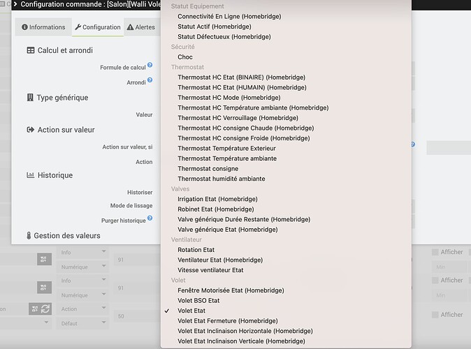

Tu peux me montrer aussi les types génériques ?
Comme ça j’aurai tout pour faire un virtuel et tenter de reproduire
C’est ca que tu veux ?
non, c’est dans la configuration homebridge de l’équipement, ceux que tu as effectivement attribué au périphérique sur chaque commande.
Bien sûr désolé et voici :
