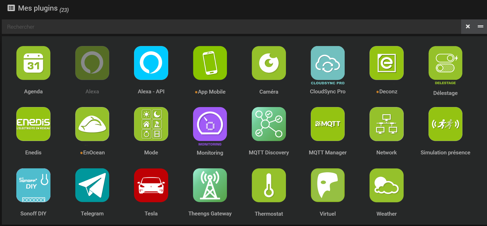

Voici les plugins que j’utilise et qui fonctionnent bien :
(Je n’utilise pas Alexa)

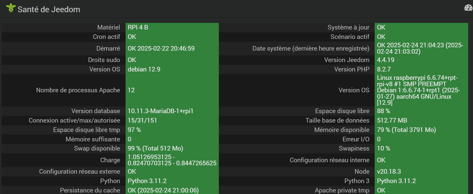

Page santé :
