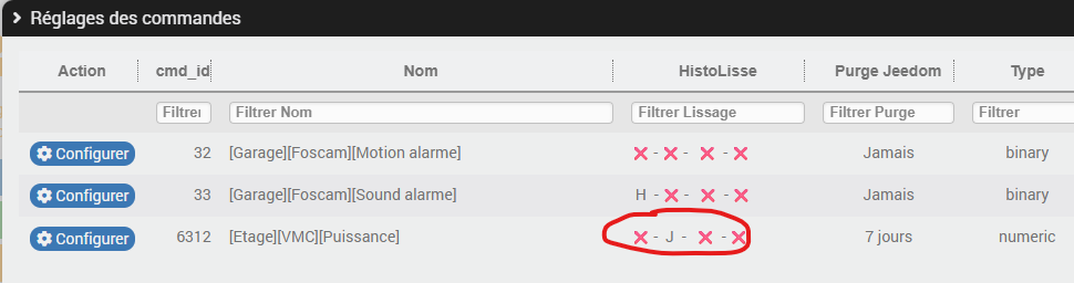

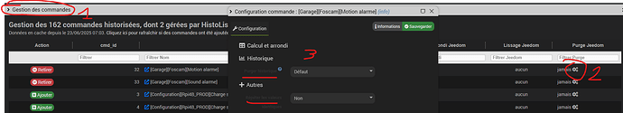

Possible de masquer les croix, cela porte a confusion, on a l’impression qu’on a mal configuré quelque chose, et vu qu’il y aura plus de place, remplacer les lettres pas le type de lissage complet ( J → Journalier ), a la limite laisser 1 croix si l’user n’a sélectionné aucun mode de lissage :

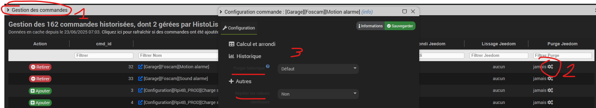

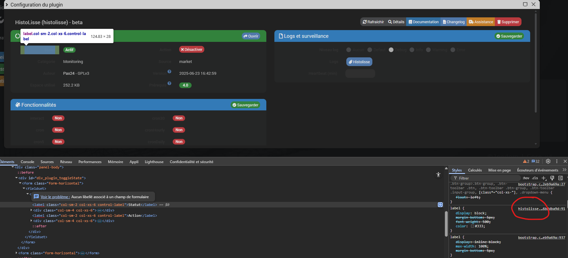

Oh vicieux le garçon ! J’aime ça ! Alors où précisément est-il perturbé parce que je cherche et ne trouve pas.
Sur le bouton Configuration :
où ici mais c’est moins méchant :
Ces 2 éléments n’ont aucun « label » et dans la console aucun style issu de histolisse.css pourtant.
Ah là oui ! un léger changement de couleur, un peu plus noir.
Effectivement l’idée c’est de voir rapidement les lissages actifs (et on peut trier/filtrer). La croix c’est un peu violent mais un simple « - » n’est pas lisible.

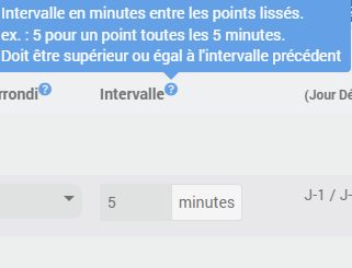

J’ai du mal a saisir cette partie du réglage :
en gros si je laisse 5mn, tu prends des paquets de 5 min et tu applique le mode dessus ? donc si je met moyenne, j’aurais un point histo toutes les 5 min ?
et « Doit être supérieur ou égal à l’intervalle précédent » je ne comprend pas non plus, quel intervalle ?

Ca tombe bien j’ai du mal à l’expliquer :rofl: (cela dit Age des données c’est pas mal non plus !)
Oui effectivement ce sont les points retenus donc si tu choisis 5 minutes :
  • on prend tous les points existants entre hh:00 et hh:05, par ex y’en à 10, et on fait la moyenne (mode) pour n’avoir plus qu’1 point au lieu des 10 sur cette période de 5mn
  • idem ensuite entre hh:05 et hh:10 etc…
    Autrement dit c’est donc l’intervalle que tu auras en minutes entre 2 enregistrements après le lissage.
    Ou encore ça te permet d’appréhender le nombre d’enregistrements qui seront stockés (5mn=12 par heure => 288 par jour => 105120 par an)
« Doit être supérieur ou égal à l’intervalle précédent » = si Horaire est en 5mn alors Journalier ne peut pas être en 1mn (on ne peut pas inventer des points, enfin si mais c’est pas le but) donc chaque intervalle doit être = ou > à celui du lissage d’avant horaire/journalier/hebdo/mensuel
Je me tâte à renommer les lissage en heure/jour/semaine/mois ce sera peut-être plus direct.

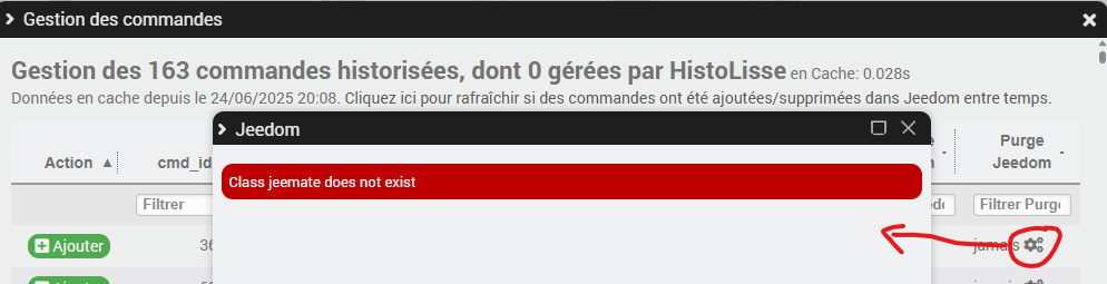

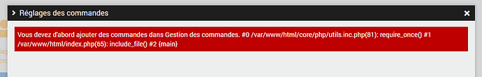

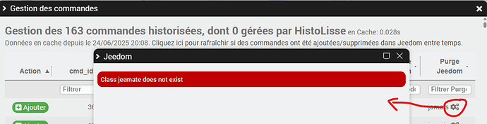

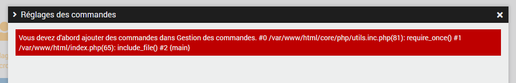

C’est sans doute lié a la 4.5 qui ajoute des traces du throw new Exception ligne 8 de la modale reglages.php
peut importe OS :
Faudrait masquer les cmd désactivé, en l’occurrence, pour mon exemple c’est le plugin qui est désactivé.
Je n’ai pas testé sur des versions qui ne sont pas en prod.
Tous les trucs autour du cache ne sont qu’en beta pas en stable, de fait je m’en soucie moins.
Le truc autour de gestion des commandes m’interroge plus, mais si tu as désactivé le plugin ça me semble logique d’avoir des erreurs en voulant l’utiliser ensuite.
Cela dit là tu ouvres une fenêtre Jeedom (config de commande) donc je suppose que sur cette version il y aura une modif de son fonctionnement. Ou bien je n’ai pas compris ton message.
