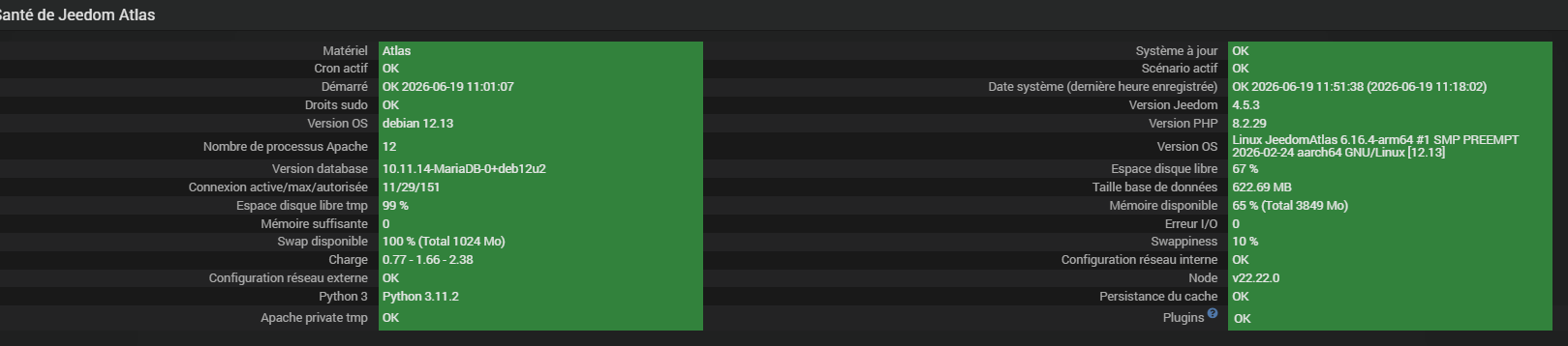

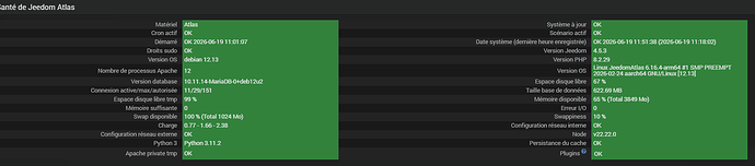

Démarrage en DEBIAN 12 et jeedom 4.5.2
je passe la maj 4.5.3

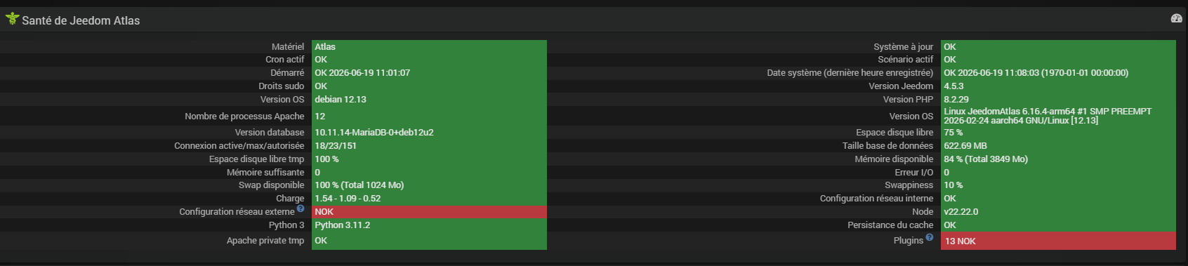

J’en suis là avec pas mal d’erreur sur le plugin : 15 erreurs, maintenant 13 (sans rien avoir touché)
je laisses les dépendances se relancer en auto

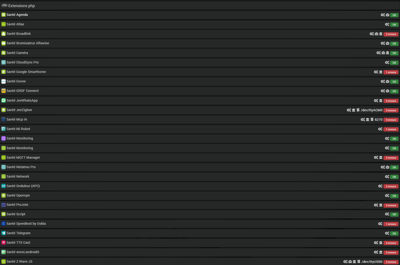

ZIGBEE :
Le démon z2m ne démarre pas car démon MQTT pas démarré
Les dépendances sont OK pour MQTT, je démarre le démon à la main
Le démom z2m démarre tout seul = ZIGBEE OK
ZWAVEJS :
dépendances KO, démon KO
> zwave-js-ui@11.15.1 start
> node --preserve-symlinks server/bin/www.js
node:internal/modules/package_json_reader:314
throw new ERR_MODULE_NOT_FOUND(packageName, fileURLToPath(base), null);
Error [ERR_MODULE_NOT_FOUND]: Cannot find package 'jsonfile' imported from /var/www/html/plugins/zwavejs/resources/zwave-js-ui/server/lib/jsonStore.js
at Object.getPackageJSONURL (node:internal/modules/package_json_reader:314:9)
at packageResolve (node:internal/modules/esm/resolve:767:81)
at moduleResolve (node:internal/modules/esm/resolve:853:18)
at defaultResolve (node:internal/modules/esm/resolve:983:11)
at #cachedDefaultResolve (node:internal/modules/esm/loader:731:20)
at ModuleLoader.resolve (node:internal/modules/esm/loader:708:38)
at ModuleLoader.getModuleJobForImport (node:internal/modules/esm/loader:310:38)
at ModuleJob._link (node:internal/modules/esm/module_job:182:49) {
code: 'ERR_MODULE_NOT_FOUND'
Node.js v22.22.0
Je relance les dépendances à la mano
Les dépendances sont OK, même si le log ci-dessus (que j’avais vider avant de relancer) est de nouveau présent, relance démon OK
Plus que 5 Plugins NOK :slight_smile:
Relance manuel des dépendances et démons pour les 5 plugins restant ;
jeewhatsapp : OK
mirobot : OK
apcups :OK
ttscast : OK
worxLandroidS : OK

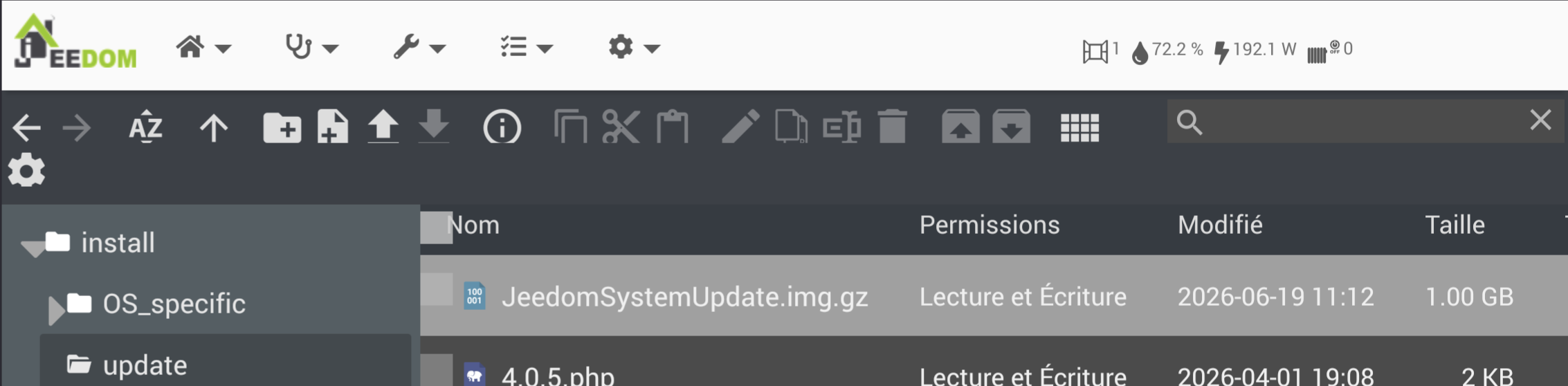

Je te rassure même avec mon tuto j’y arrive pas : j’ai bien mis le fichier au bon endroit et avec le bon nom mais malgré le redémarrage l’install ne se lance pas…
A bon, ca a bien fonctionné chez moi avec le reboot. tu as respecté la case dans le nom du fichier ?

Oui… Sur les premières images système mises à disposition en septembre 2025 il pouvait y avoir ce souci lors d’une restauration système automatique. Il existe une 1ère partition sur l’EMMC mais qui n’est pas montée sur le système final. Le souci était que dans certaines circonstances le fichier de log pouvait y être écrit malgré tout obligeant donc à passer par la méthode USB par la suite. Ce point a été corrigé rapidement mais je pense que tu es dans ce cas surtout que de mémoire tu avais testé rapidement après la mise à disposition de cette procédure.
La solution la plus simple est de réécrire le système via une clé USB comme tu viens de le faire.
L’autre solution, plus technique, est de supprimer ce fichier en ligne de commande (en root) :
mount /dev/mmcblk0p1 /mnt
rm -f /mnt/JeedomSystemUpdate.log
umount /mnt
