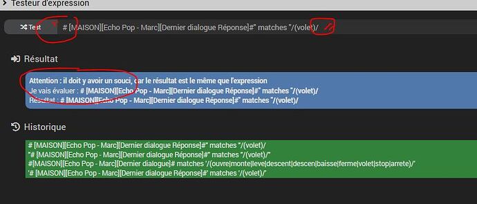

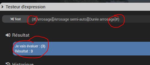

Une des règles principale, c’est de toujours s’habituer à utiliser l’outil testeur d’expression et ce pour n’importe quoi, exemple:
test1
test3
test4

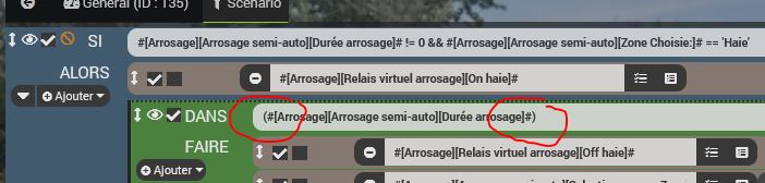

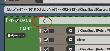

Comme vous pouvez le voir dans la premier image: attention il doit y avoir un soucis, oui un soucis mais cela n’est pas bloquant et cela fonctionne quand même, mais a partir de PHP8 le système vous avertis qu’il n’est pas content de la syntaxe et en corrigeant par de l’encapsulage (*****) le résultat est propre et il est content :smiling_face_with_tear:.

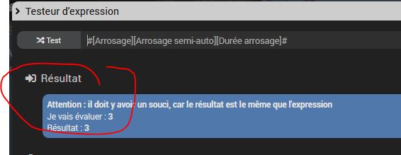

Remarquer dans la 3eme image même la valeur est encaplusé (4).
Donc déjà j’ai repris tous mes scénarios qui fonctionnaient bien mais qui ont mérités un
lifting pour coller au PHP8.
Donc à faire à chaque fois pour les si, les dans, les A etc…

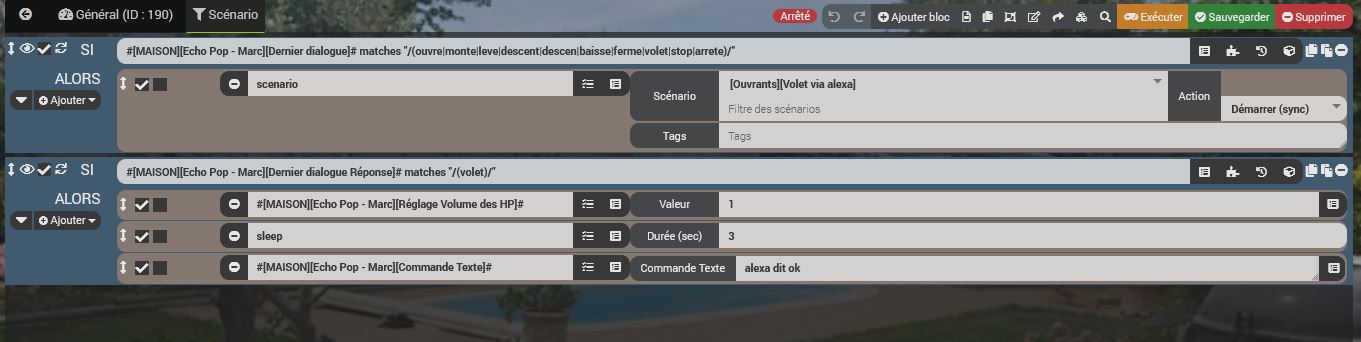

 0000|PHP Deprecated:  preg_match_all(): Passing null to parameter #2 ($subject) of type string is deprecated in /var/www/html/core/class/cmd.class.php on line 2499
J’ai trouvé aujourd’hui par supposition en faisant une commande via alexa ouvre le volet du séjour, et j’ai surveillé les logs et bingo elle est apparu au même moment.
Donc testeur d’expression sur mon scénario de la condition si:
"# [MAISON][Echo Pop - Marc][Dernier dialogue Réponse]#" matches "/(volet)/"
Il manquait l’encapsulage mais cette fois de type guillemet pour que php8 puisse avoir à mangé dans le string :smile: et pas un null ou ""

C’est tout à fait incorrect, aucun besoin de mettre de parenthèse.
Je déconseillerais d’ailleurs fortement car à mettre trop de parenthèses l’une dans l’autre cela peut causer des soucis d’interprétation.
Donc: surtout à ne pas faire!
de nouveau, tout à fait faux.

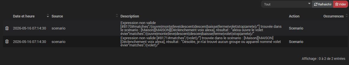

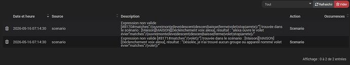

Il y a simplement un espace de trop dans l’expression : Toujours utiliser le sélecteur pour ajouter un nom de commande et ne pas taper manuellement.
Je sais que j’ai un soucis de copier/coller et je fais attention mais pas assez.

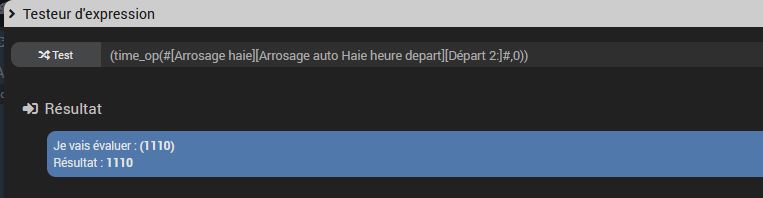

Sur tes observations j’ai modifié et testé d’autre syntaxe pour que cela fonctionne et que Mr testeur d’expression ne râle pas:
ici erreur si pas d’espace
ici ce qui fonctionne chez moi et plus de message log cron_execution et scénario_exécution excepté une qui fait du bruit et lié au plugin alexiaapi premium et lié à amazon donc tout va bien et rien à voir avec le core jeedom.

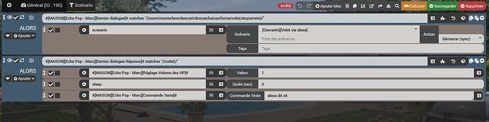

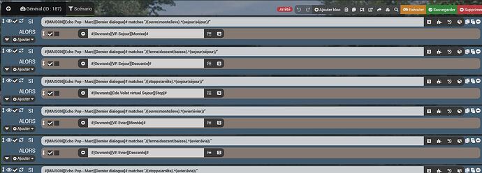

#[MAISON][Echo Pop - Marc][Dernier dialogue]# matches "/(ouvre|monte|leve|descent|descen|baisse|ferme|volet|stop|arrete)/"
et ici les images des scénarios qui maintenant fonctionnent et sans message log:
ici pour géré le déclenchement du 2eme scénarios et géré le volume
ici extrait du 2eme scénario

Pour l’encapsulage des A et Dans, j’avais des messages log lié au fait que php8
Deprecated les syntaxes. donc j’ai cherché testé et depuis la modif plus de kilomètre de log et en plus cela fonctionne et je trouve même plus fluide les interactions.

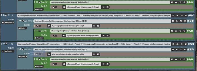

ici un extrait scénario arrosage
ici pour le A
ici pour le DANS
test arro1

il ne faut pas se préoccuper du fait que le testeur d’expression retourne: « Attention : il doit y avoir un souci, car le résultat est le même que l’expression »
Ce message est là uniquement parce que la valeur qu’il va évaluer est égale à la valeur du résultat
mais l’important ici c’est que la commande entre # a été remplacée par la valeur, donc tout est correct;
Je vais voir si je peux modifier ça pour une prochaine version, ca prête toujours à confusion pour un nouveau
=> Ne pas mettre de parenthèses autour des commandes
