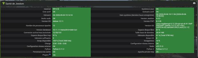

Je n’ai plus cde orpheline, et tous fonctionne bien.
Déjà j’ai beaucoup moins de message depuis que j’ai fait ce qui est cité dans mon 2eme message.
