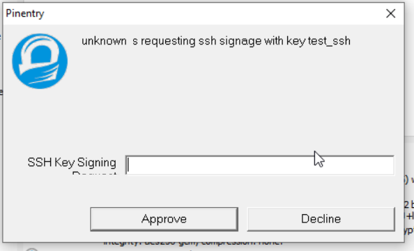

Je m’auto répond, après plusieurs mois d’utilisation
en effet, j’utilisais jusqu’à maintenant la solution tierce goldwarden
un peu galère à installer, mais une fois en place elle fait complétement le job en crééant sur VW des « notes sécurisée » contenant les infos des clés ssh via des champs personnalisé.
Lorsque l’on essaie de se connecter à une machine, il nous faut alors saisir un code pin pour déverrouiller l’outil et ensuite autorise (ou non) la connexion aux machines
pas le + sexy, mais ca fait le job alors …

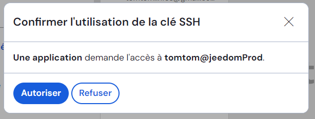

Il s’avère que depuis qlq jours/semaines, bitwarden a intégré la gestion des clé ssh à part entière dans sa solution, et que le nécessaire a été fait côté Vaultwarden pour que cela soit aussi utilisable !
Je viens d’activer cette option sur mon instance vaultwarden et en utilisant la dernière version du client bitwarden sur mon pc je peux, de façon standard, me connecter à mes machines en ssh sans rien avoir à faire qu’à autoriser l’accès lors de la connexion
plus de mot de passe à retenir (ou à réutiliser +/- le même…) où que ce soit , elle est pas belle la vie ?? :smiling_face_with_three_hearts:

J’utilise aussi vaultwarden et j’ai bien mis la connexion automatique en ssh mais avec Putty (avec clé public et privé) et sans rien avoir a saisir , c’est formidable… mais depuis vaulwarden je vois pas du tout ou activer et/ou configurer cette possibilité, pourtant j’ai bien la dernière version , y compris avec le client windows.

chez eux aussi il y a changelog et doc :wink:
Notable changes
  • Added SSH-Key storage support. Currently only usable with Bitwarden Desktop v2024.12.0 and newer.
    You need to enable this feature by adding ssh-key-vault-item,ssh-agent to the EXPERIMENTAL_CLIENT_FEATURE_FLAGS config option. See .env.template
