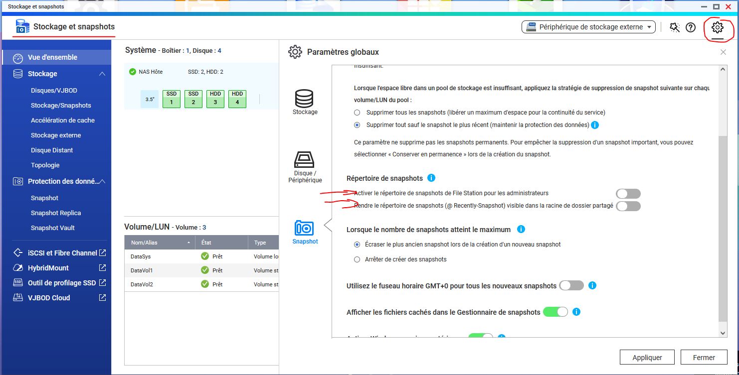

Bonjour, petit retour d’expérience sur un problème que j’ai mis du temps à résoudre sans trouver d’information sur le forum.
Il y a déjà un post de @ Jeff47fr fermé, mais la solution ne fonctionne pas ou plus : Erreur sauvegarde samba sur NAS avec snapshot :
Erreur sur sudo smbclient -t 120 [//192.168.0.30/Jeedom](https://192.168.0.30/Jeedom) -U « user%password » -I 192.168.0.30 -c « cd ;del @Recently-Snapshot » 2>&1 valeur retournée : 1. Détails : Current directory is \ NT_STATUS_NO_SUCH_FILE listing @Recently-Snapshot
Pour résoudre le souci, il faut simplement, dans l’application qui gère les snapshot, masquer le dossier :
Bon courage.
