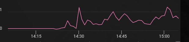

Jeedom avec scénario et cron arrêtés
Charge : 0.02
Cron sans plugin actif : +0.2
Plugins
MQTT Manager : +0.2
Z2m, 91 équipements : +0.1
Nut Free : +0.07
Home Connect + Daikin ONECTA + Jeedom Connect + Camera + Enphase Secure : +0.2
Soit à peu près 0.8
Network 26 cibles : +0.05
Scan IP 37 cibles : + 0.1
Soit à peut près 1
Reste à voir avec les scénarios…
La monté en charge

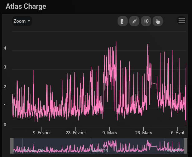

Sur 2 mois
