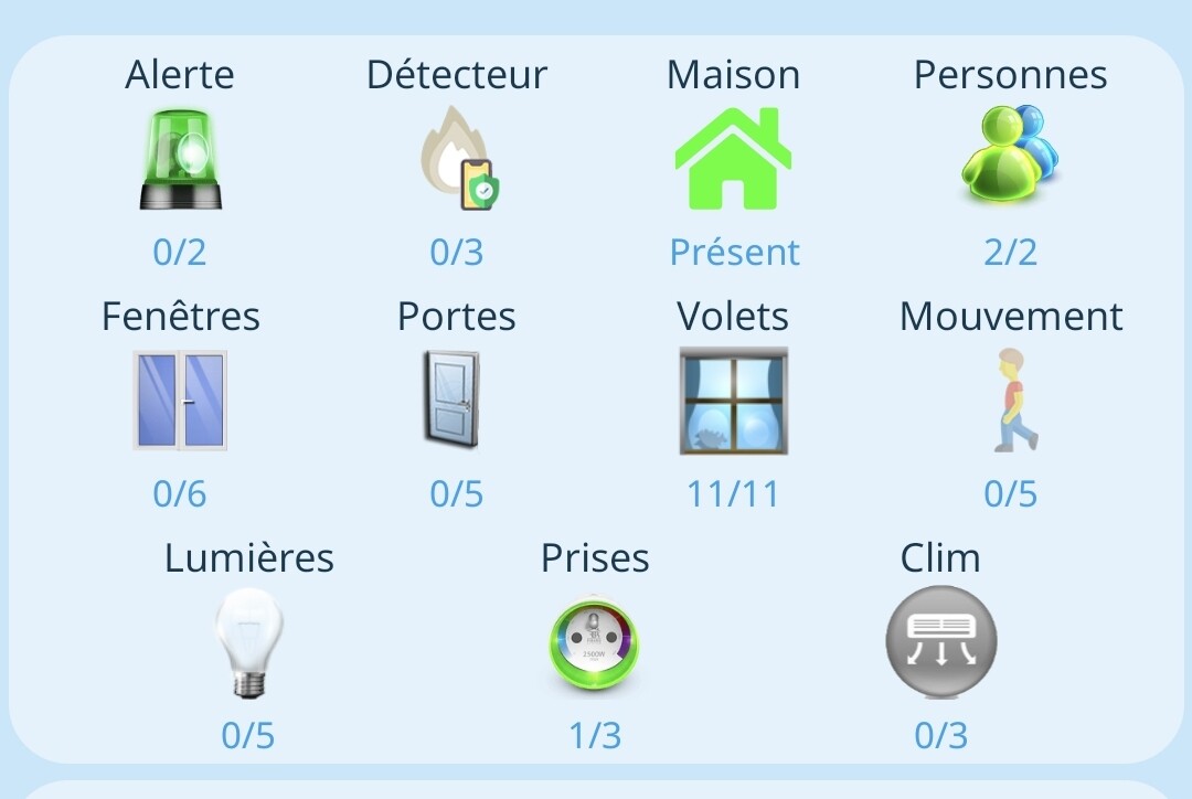

je recherche à refaire comme sur ma tablette mais sur JC sur mon iPhone, la possiblite d avoir sur l onglet Accueil de JC le statut de des différents éléments de jeedom comme ceci sans avoir le bouton on/off de droite

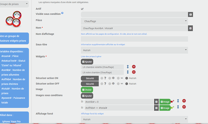

j ai utilisé le widget groupe de prise, dans affichage forcé, j ai testé tous les modes mais sans succès.

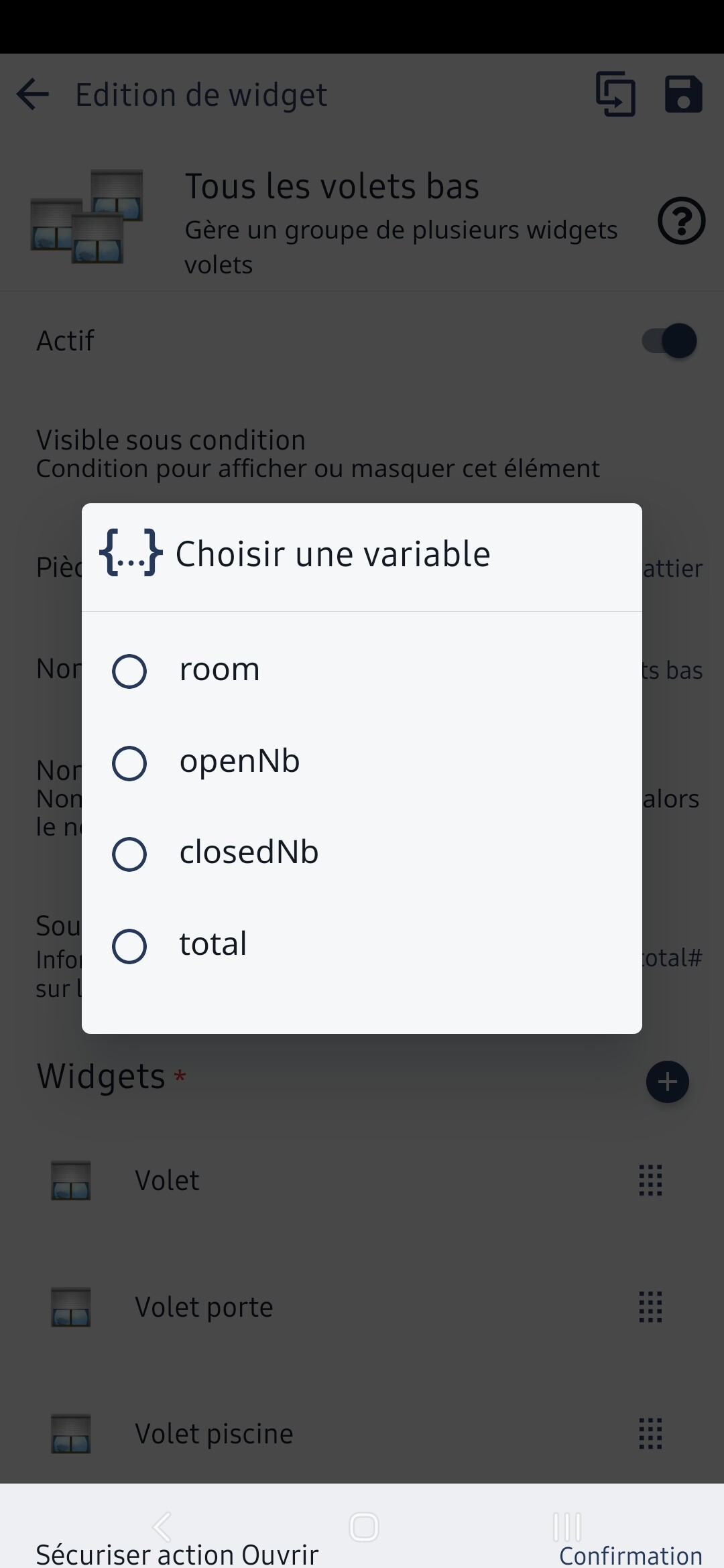

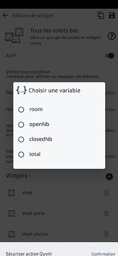

Donc groupe de prise ou groupe d’autres chose … C’est très bien

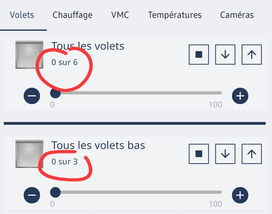

Puis tu personnalises le nom ou le sous titre avec les variables dispo nbOn, nbOff ou nbTotal
Pour un groupe de volet par exemple :

Bonjour Norbert,
oui tout à fait je fais cela
qui fonctionne bien mais je ne voudrais pas que l on ai le bouton on /off
est ce possible ?

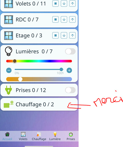

clic long sur le widget, personnaliser, carte, masquer statut

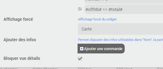

merci @tomitomas mais je trouve que bloquer vue détails
mais cela ne bloque pas le bouton on/off
je vais regarder l autre option sinon par le widget résumé si je n 'y arrive pas
peut etre simplement pcq tu ne le fais pas au bon endroit… (faudra me montrer comment faire un « clic long » sur un pc)
« bloquer la vue detail » permet de … bloquer la vue detail ! et non pas les actions
essaie depuis l application…

@tomitomas merci impeccable je ne connais pas cette astuce pour paramétrer directement sur mobile
voila je vais pouvoir continuer
