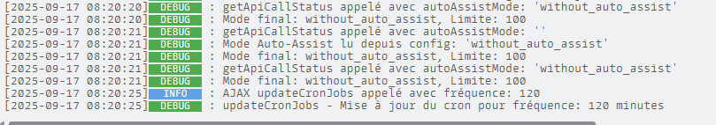

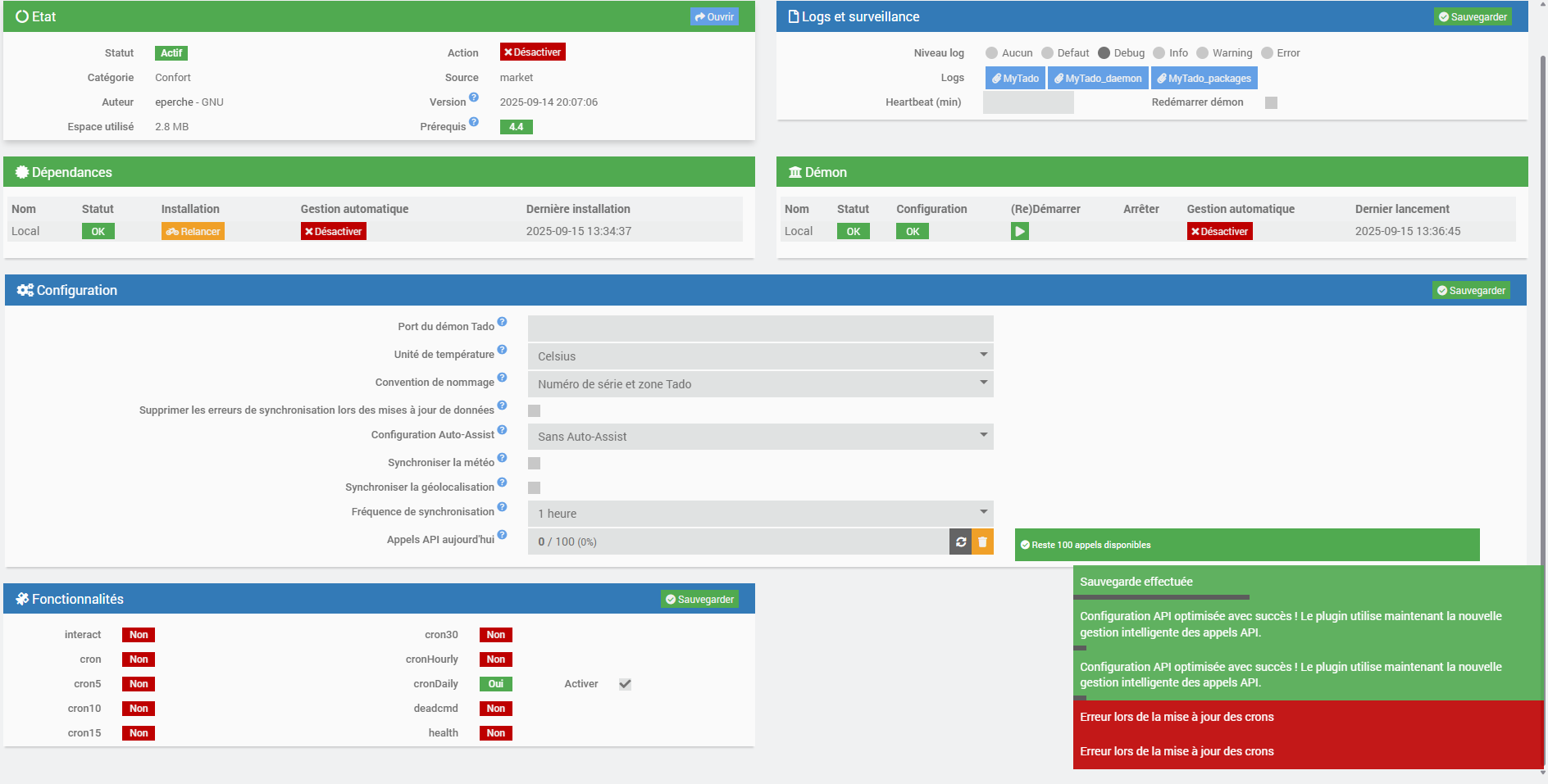

je rencontre cette erreur:
Bizarre… Est ce que le cron est bien créé malgré tout?
Quelle erreur est reportée dans le log? Voire le http.error?

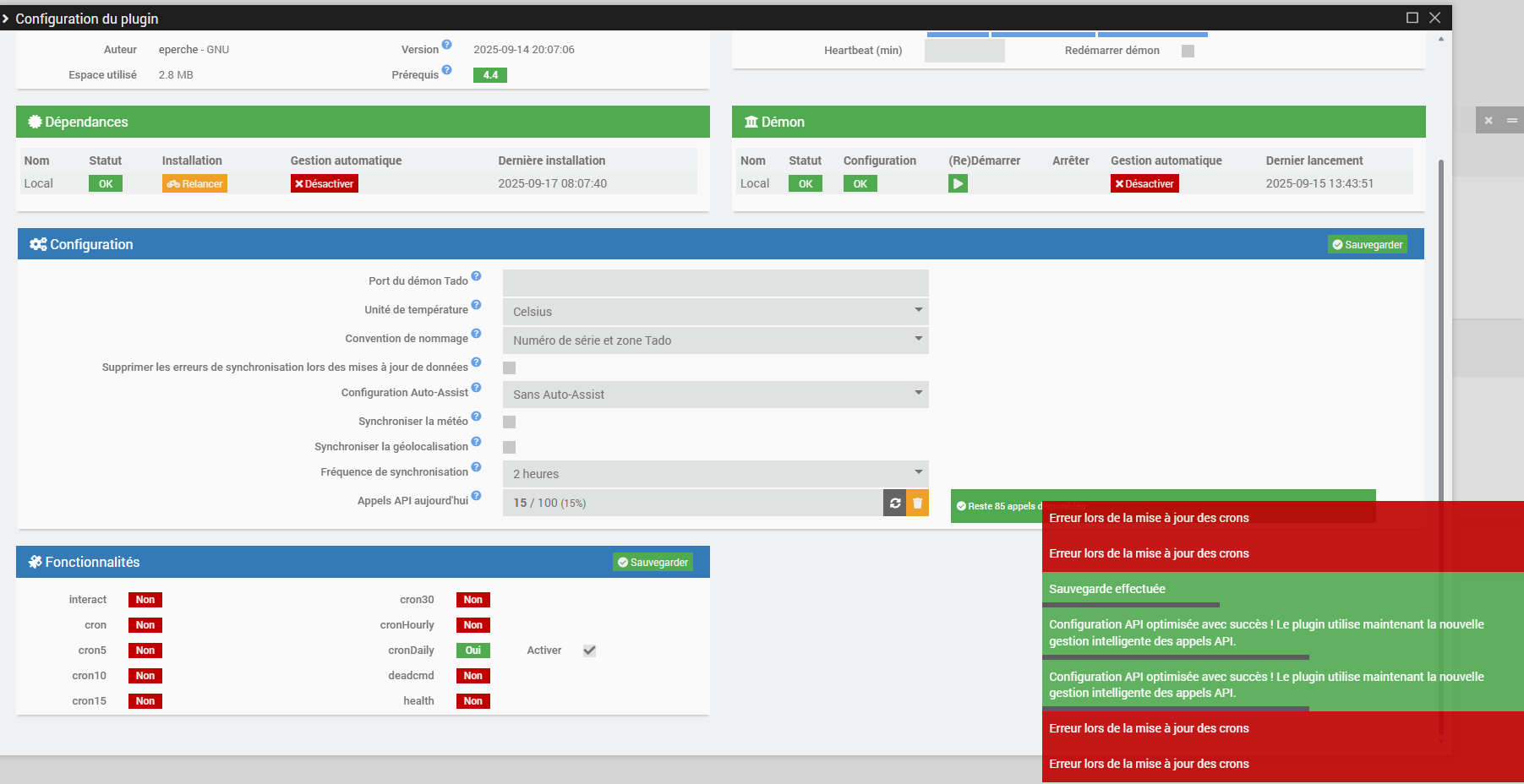

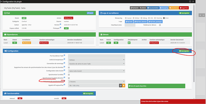

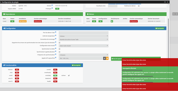

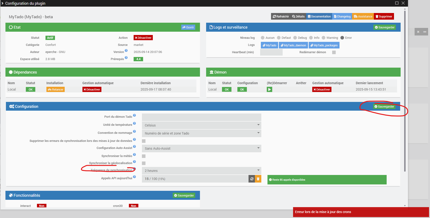

Salut, Réinstallé, toujours la même erreur
dés que je sauvegarde la configuration après changement de la fréquence
Et est-ce que le cron est bien créé?
