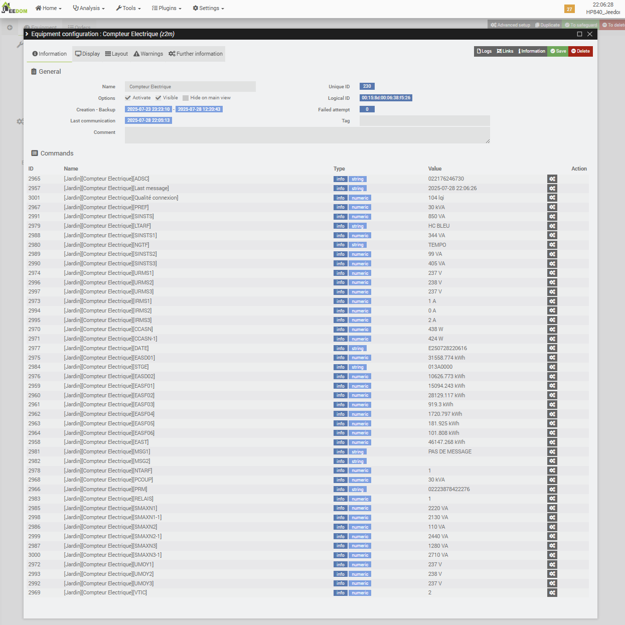

Je suis en train de réaliser une nouvelle installation avec un module Zlinky à antenne déportée, un SLZB-06M avec lui aussi une antenne déportée en extérieur, via une rallonge SMA, pour « surveiller » un compteur Linky triphasé à 30 mètres en extérieur.
Je passe par Zigbee2MQTT via le plugin JeeZigbee pour la communication, avec broker local (déjà installé et utilisé par le plugin ZWave, avec le plugin MQTT Manager aussi, donc).
L’installation « de base » fonctionne parfaitement (à ma grande surprise car j’ai eu une précédente mauvaise expérience avec un dongle popp et un Zlinky v1), j’ai un équipement qui est détecté et « remonte » dans JeeZigbee, je vois la conso, j’historise le tout et j’ai fait un petit widget basique.

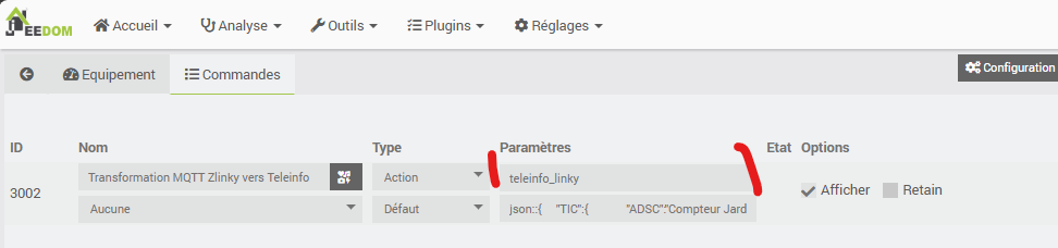

  2. Comme suggéré dans le post cité plus haut, je crée un equipment dans le plugin MQTT Manager" avec le bon format JSON, de façon à correctement formatter un nouveau message MQTT, et je crée un scénario qui a pour triggers les EASF* et EAST de l’équipement JeeZigbee ==> OK ça fonctionne MAIS … je m’aperçois au bout d’une journée qu’il y a un problème d’unités :slight_smile:
    Les données envoyées par le Zlinky sont en kWh alors que le plugin Teleinfo attend des Wh et le plugin Teleinfo ne permet pas de faire une « opération » sur les champs qui sont lus dans les messages.
  3. J’ai essayé de multiplier les valeurs dans le message de l’équipement MQTT Manager avec *1000 mais … je reçois le « *1000 » dans les messages MQTT et je crois que le plugin Teleinfo ne va pas les apprécier …

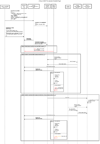

PS j’ai fait le diagramme de séquence en PJ, car je suis en train de documenter le tout en même temps, pour un futur article.
Si vous avez le temps je veux bien un avis dessus :slight_smile:

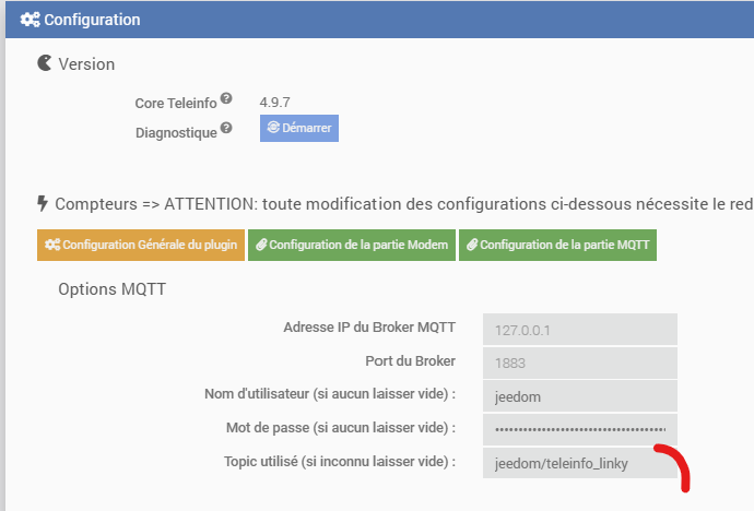

Je pense que tu es sur jMQTT et pas MQTT2 … cf. le tuto que tu avais fait que j’ai cité plus haut

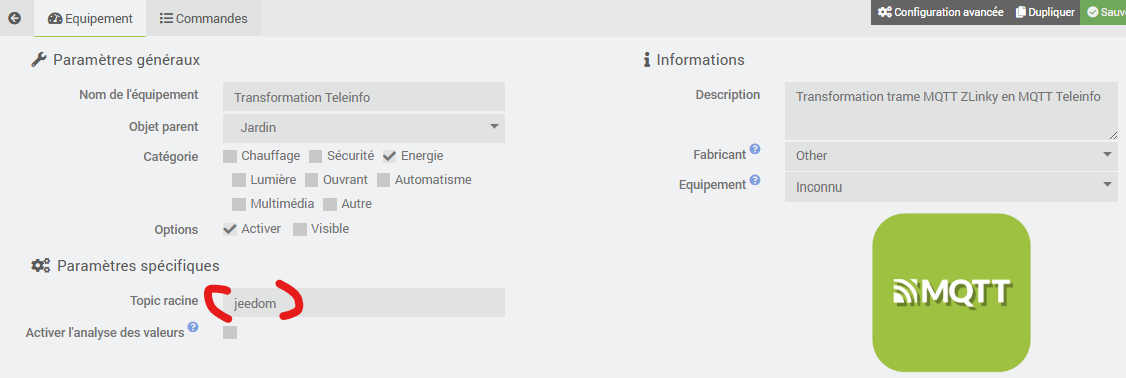

Il faut que le topic principal soit teleinfo et non jeedom et en effet j’ai jmqtt mais je vois que tu as bien tout lu et rajouté le json au début :wink:
Tu peux aussi mettre jeedom/teleinfo en topic si tu préfères
Hmm tu penses que le topic utilisé peut être à l’origine du soucis de multiplication ?

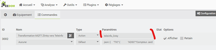

Dans MQTT Manager j’ai ça:
et dans Teleinfo j’ai ça:
Et les logs DEBUG de Teleinfo (cette fois avec le dernier JSON utilisé plus haut et le *1000 en dehors de la parenthèse du value():

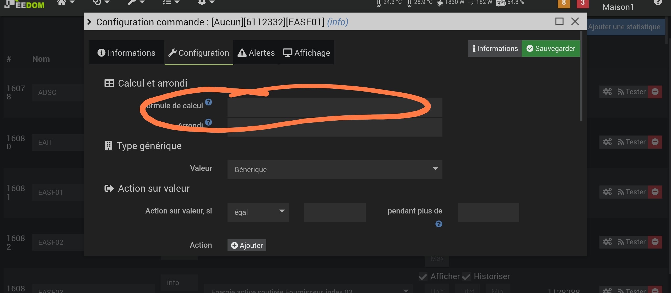

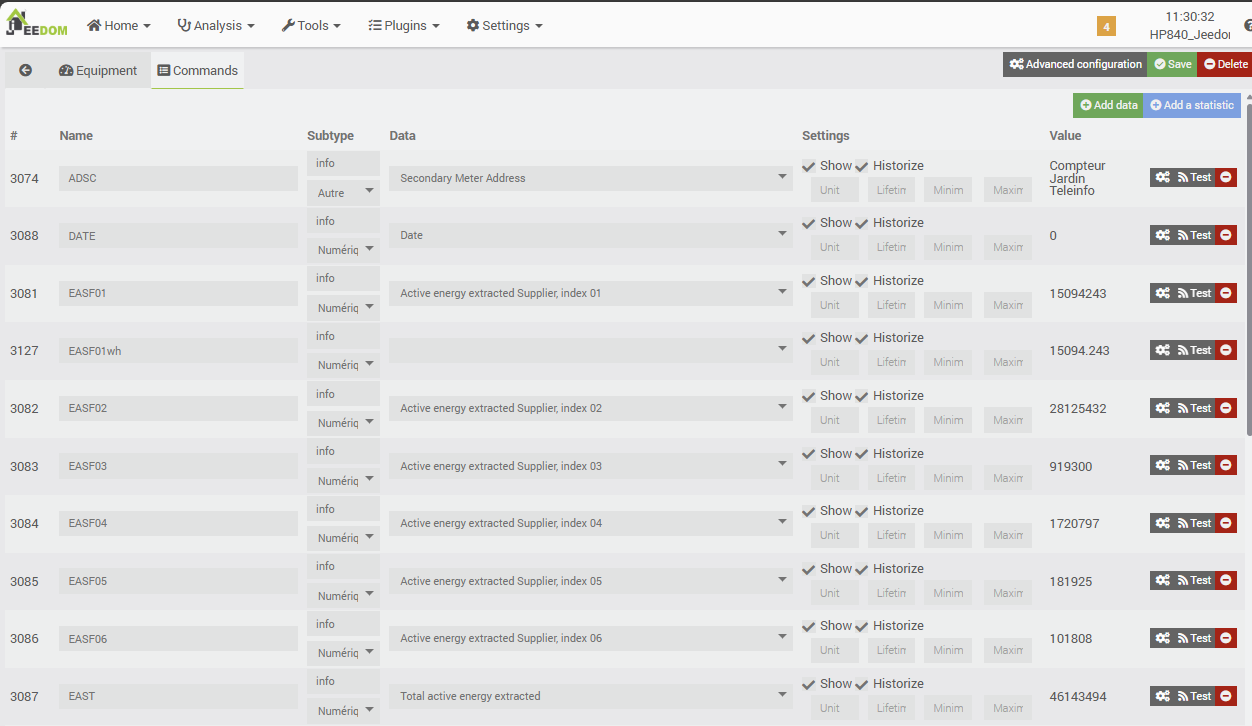

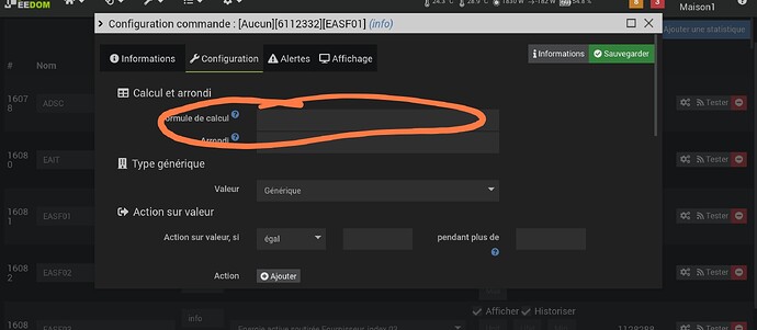

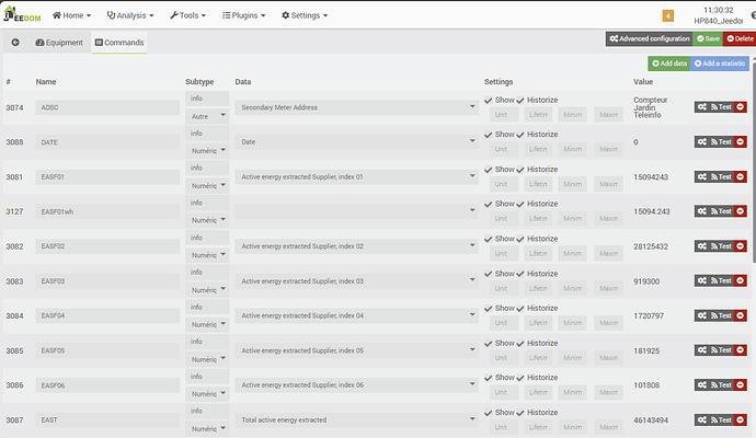

Sinon dans ta commande dans teleinfo tu pourrais dans les paramètres mettre #value# * 1000
Oh … Je n’y avais pas pensé et je n’avais jamais utilisé cette possibilité auparavant :slight_smile:

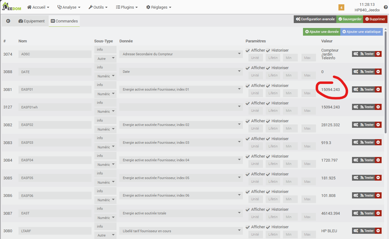

Avant:
Après:
A priori c’est bon … Je vais voir comment Teleinfo se comporte mais je pense que je vais supprimer complètement l’équipement et lui doner un autre nom pour qu’il parte d’un historique de valeurs vierge, qu’en penses-tu ?

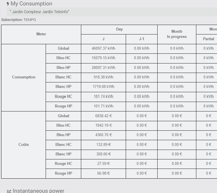

EDIT:

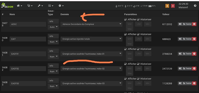

En effet cf. capture ci-dessous il considère qu’en une journée je dois 6838€ :slight_smile:
Il faut que je reset l’historique du compteur pour qu’il initialise les données directement avec des Wh et pas des kWh or si je crée un nouveau compteur j’aurai le même problème sur les données initiales le temps de faire la modif.
Il y a un moyen « propre » ?
Yetz
Tu peux supprimer la commande et elle se recreera ou décocher historiser, enregistrer puis recoucher et à nouveau enregistrer
Merci beaucoup @Noyax37 pour ton aide, ça m’a dépanné et permis d’apprendre une nouvelle possibilité de calcul sur les données.
j’ai décoché l’historique de toutes les commandes car ça tournait avec des données en kWh plutôt que Wh depuis 3 jours, du coup toutes les stats et historiques sont fausses, pas uniquement les EASF et EAST.
Et si je supprime la commande, quand elle se recréera, elle se recréera sur la base des valeurs qui arrivent en MQTT c’est à dire en kWh, le temps que j’applique la modification de calcul de valeur à la main sur chaque commande.

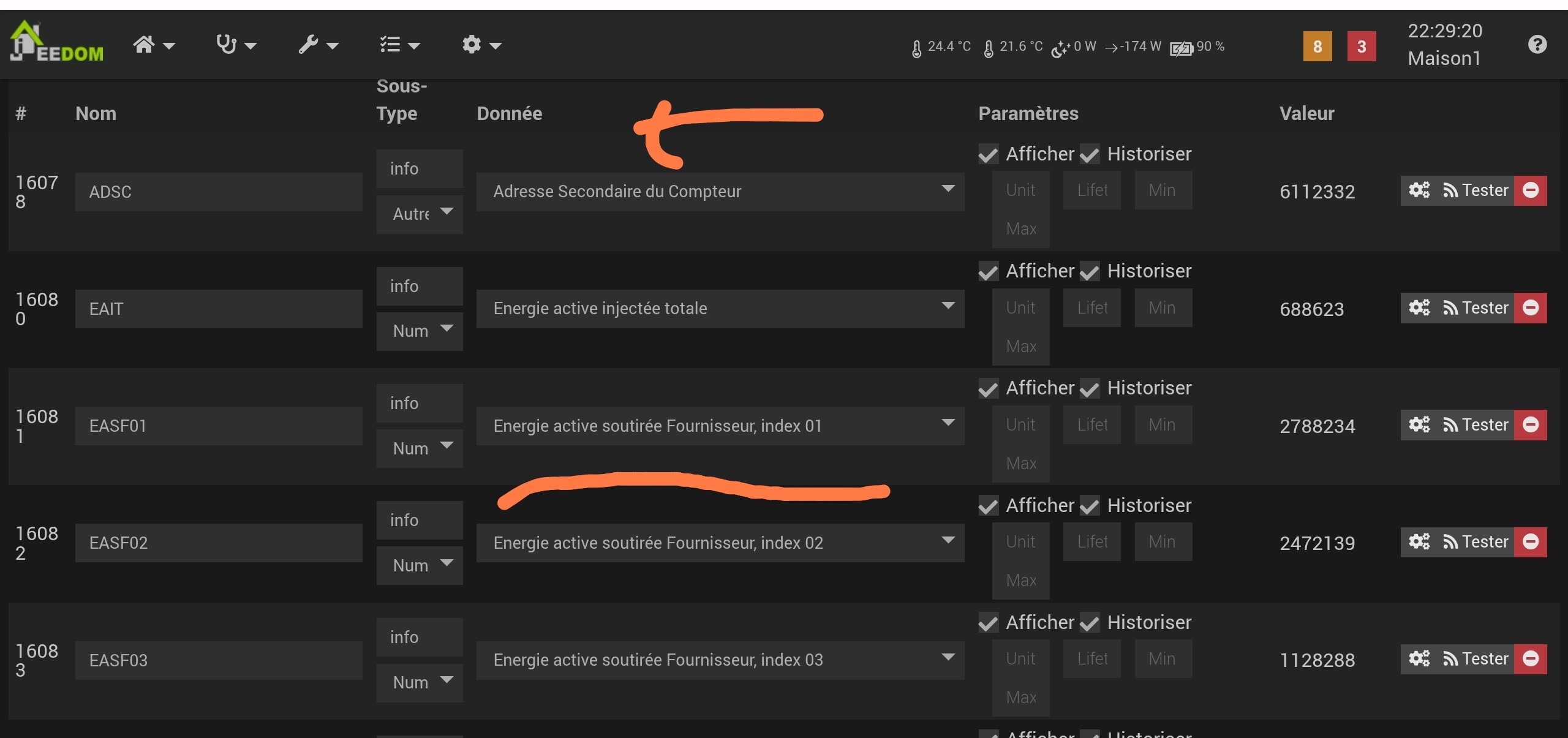

Il y a aussi la doc d’intégration du Zlinky sur le site zigbee2mqtt qui donne des infos sur la correspondances entre les champs.
Et, dans l’équipement créé par JeeZigbee, ily a ceci … Peut-être est-ce possible de se « plugger » dessus :
Sinon, je pense à autre chose: est-il possible de créer un « compteur » manuellement dans Teleinfo (il va créer toutes les commandes tout seul ?) puis avec un scenario d’alimenter les commandes du compteur Teleinfo à partir des commandes du compteur JeeZigbee (lesquelles ?) ?

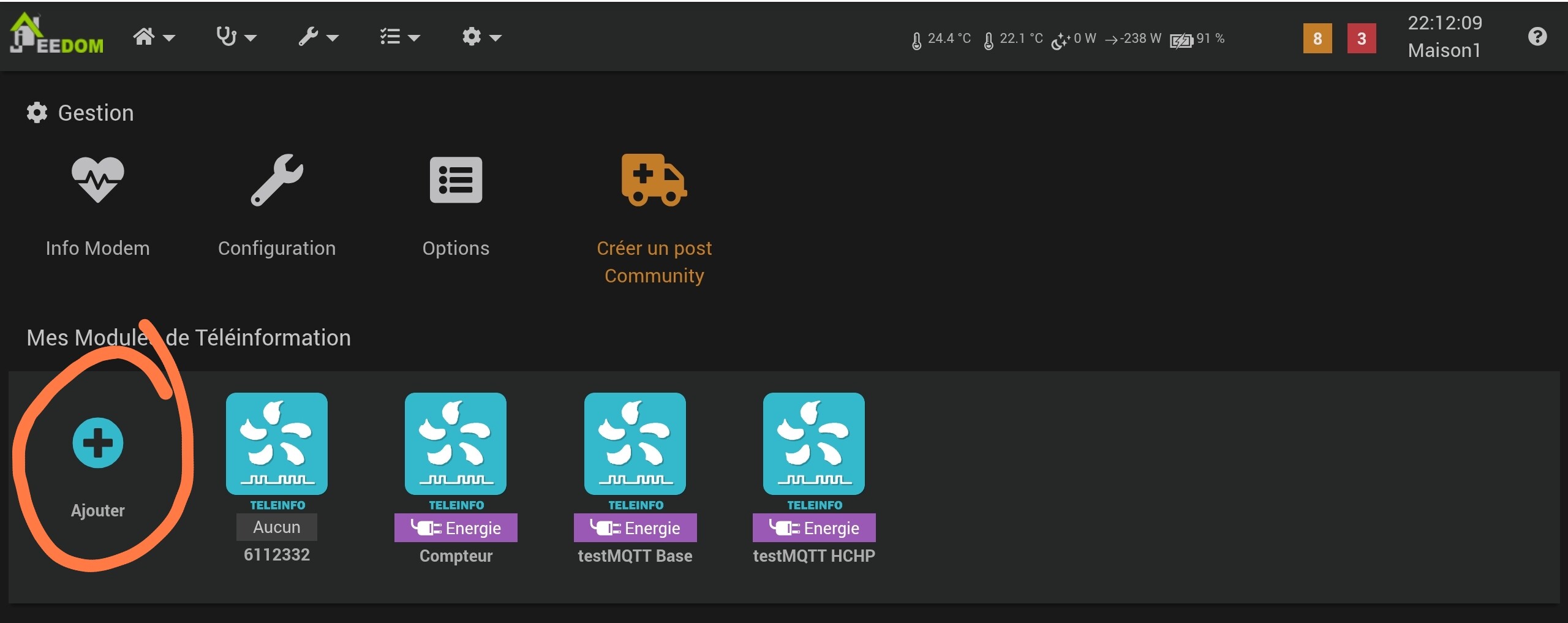

Tu peux créer un compteur manuellement en cliquant sur le + sur la page de teleinfo
Ça va te créer un compteur avec tous les champs de statistiques
