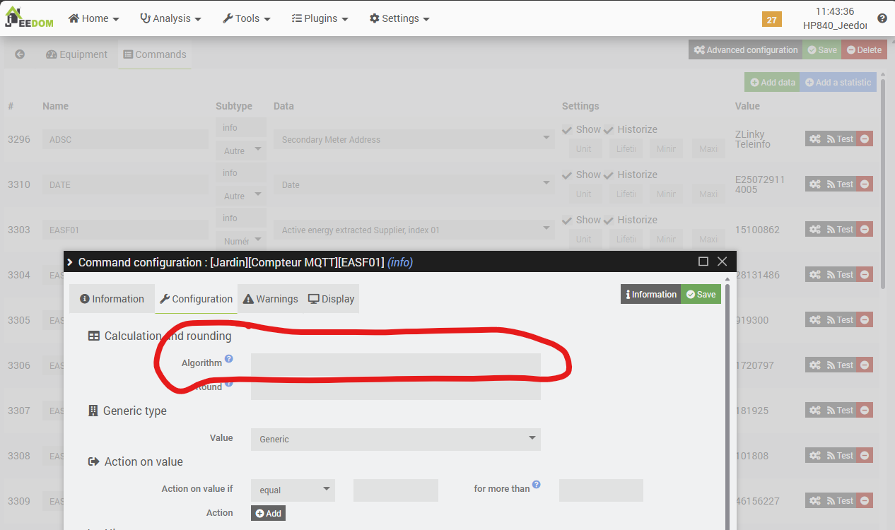

Pourquoi ne pas utiliser l’option de calcul qui est disponible sur toute les commandes de type info ?
Bonjour Loic,
J’ai essayé sur les conseils du dev du plugin, cela fonctionne techniquement, mais on applique cette modification de calcul sur une commande déjà créée, donc une fois les commandes créées par le plugin Teleinfo, du sur la base de valeurs en kWh remontées par le ZLinky et non en Wh comme attendues par le plugin Teleinfo.
Ce n’est pas infaisable mais cela oblige à des manipulations dans la base de données du plugin pour supprimer les premières données acquises en kWh; et même malgré cela mes statistiques globales restaient faussées, j’ai dû au final recréer un nouveau compteur alimenté par des données propres converties en amont.
A noter que depuis avec l’aide de @Noyax37 j’ai trouvé comment faire plus simple dans Teleinfo + un virtuel + de la manip manuelle, sans passer par un triplet « scénario+eq. virtuel+eq. MQTT Manager », mais on sort de son cadre d’utilisation standard.
Je continue à penser que le support des évaluations/opérations dans les commandes MQTT Manager serait utile et peut permettre de simplifier des choses. Après, je n’ai aucune idée de la complexité à le faire au regard des bénéfices attendus …
Cordialement,
Yetz
Je ne pense pas qu’on parle de la meme chose, ce que je te dis c’est pas specifique a un plugin c’est pour tous les plugins, toute les commandes dans la configuration avancé tu peux rajouter un calcul. Pas besoin du support des opération dans mqtt manager il y ait déjà juste pas a l’endroit ou tu penses.
Je pense qu’on parle bien de la même chose:
Mettre #value# * 1000 ici
Ce que je dis moi c’est que pour cette commande EASF01 soit disponible, il faut que le plugin TELEINFO l’ait auparavant créée sur la base de données qui ne sont pas dans la bonne unité sans opérer une transformation en amont.
Et donc l’historique de TELEINFO sera faux.
Comme cette transformation kWh->Wh ne peut se faire dans l’équipement MQTT MAnager qui « re-post » une trame MQTT compréhensible par TELEINFO, ça oblige à une mécanique supplémentaire par un 2ième équipement virtuel.
Après, si je ne dis pas de bêtise, il suffit de changer l’unité sur la commande et après en une requête SQL tu peux faire rétroactivement le même calcul.
