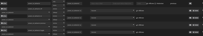

Par exemple avec mes ampoules Ikea Tradfri, j’ai ces commandes disponibles :
(+ d’autres comme des effets flash, respiration, etc…)
Lors de l’inclusion, si ces commandes apparaissent, c’est gagné. Il suffit de définir le paramètre ‹ power_on_behavior previous › en faisant juste une action dessus pour que ce soit pris en compte (avec le bouton ‹ Tester › par exemple).

Ça a fonctionné ! Merci beaucoup !
J’ai une clé ConBee II sur Raspberry et le plugin JeeZigbee.
A l’inclusion j’ai bien eu toutes les commandes visibles dont power_on_behavior off que j’ai testé.
Désormais l’ampoule reste éteinte après une coupure
