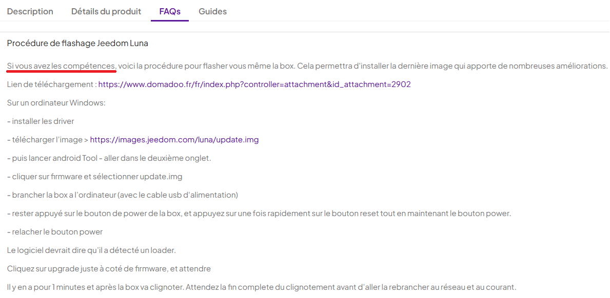

Si pas possible, la procédure de flashage Jeedom Luna (prévue pour un ordinateur Windows) est dans l’onglet FAQ de https://www.domadoo.fr/fr/box-domotique/6280-jeedom-controleur-domotique-jeedom-luna-z-wave700-zigbee30-bt.html :

Je n’ai Windows qu’en virtuel. La box est bien détectée par Parallels, mais pas par AndroidTool. Un problème de driver probablement. Pourtant l’installation est OK. :confused:
Bonjour, j’ai ressorti un vieux narnard sur Windows et au bout de 3 reprises tellement il rame, j’ai pu reseter la box.
