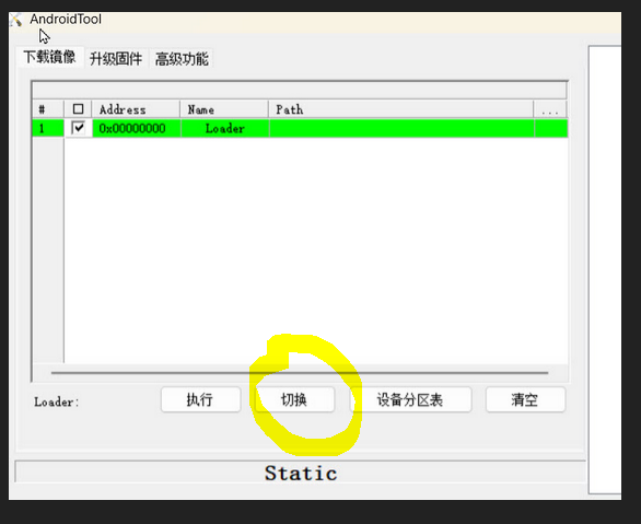

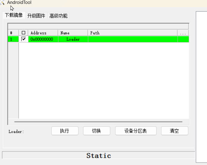

Comme conseillé dans ce post https://community.jeedom.com/t/reset-tres-complique/140938/7?u=phillou53par @akenad, je me suis lancé dans un flashage de cette box selon les directives de Domadoo. Installation des drivers : OK. Par contre, au lancement d’AndroidTool, erreur… il ne trouve pas le fichier de configuration et je me retrouve avec ceci ! Que faire ? Apprendre le chinois? mais est-ce du chinois…?

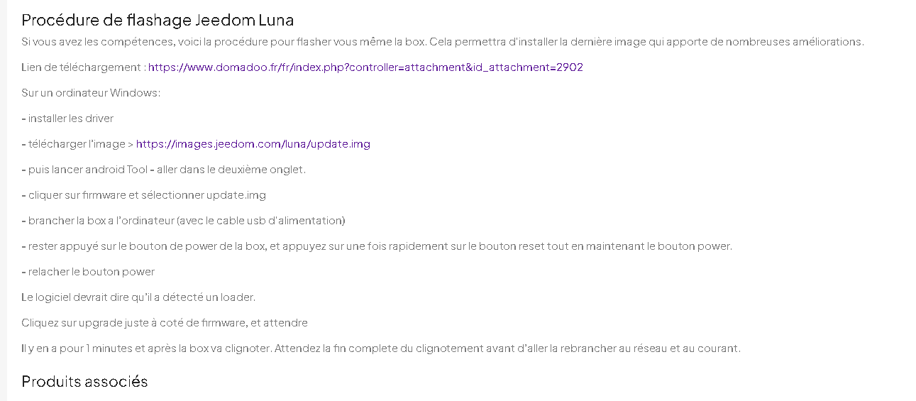

la procédure ce trouve là :
https://www.domadoo.fr/fr/faq/faqs/procedure-de-flashage-jeedom-luna?srsltid=AfmBOorvMXzC7jq4jp72RQckGpM18XbwGyGSwojCOOTju_n54i7XjveS
avez bien télécharger l image update.img
cliquer sur les deuxieme onglet et charger le fichier précédement telecharger ?
Oui, c’est la procédure que j’ai suivi et qui pose problème

vous avez cliquer sur l onglet entouré en jaune et cliquer sur le fichier update.img ?

Le 2ème depuis la gauche comme indiqué… Après quelques secondes l’application se termine sans message… et rien dans le fichier de loi
Alors le deuxieme bouton a partant de la gauche c’est pour charger le fichier update.img (1)
et le premier c est pour lancer le flash (2)

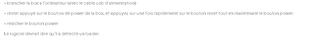

et avant de faire le (2) il y a cela :
en faisant ca, ca devrait changer l’ecran ci dessous et la tu appui sur le 2
si l’ecran n a pas changé c’est que les etapes mal été faites

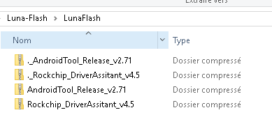

Oui, tout est décompressé et les drivers sont installés sans problème. Le programme se plante avant de demande de sélectionner le fichier image (que tu as marqué par un 1). Donc bien avant de brancher la box…
Bon je viens de télécharger l outil

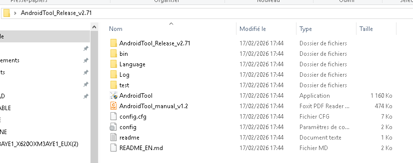

donc en décompressé ca donne ca dans le dossier
jusqu’à la on est ok ?

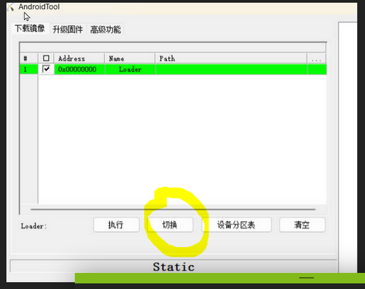

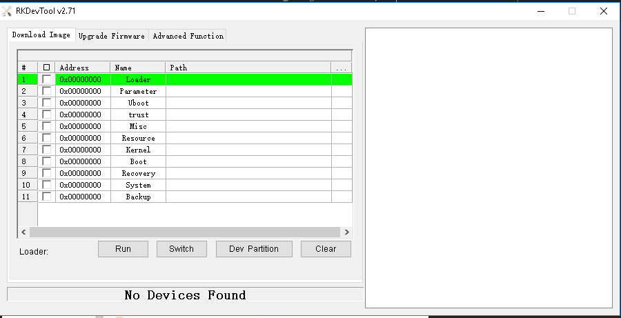

tu double clic sur
AndroidTool
et la moi déjà j’ai ca quand j ouvre le programme donc tu as un souci deja
pas le meme logiciel

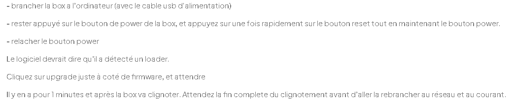

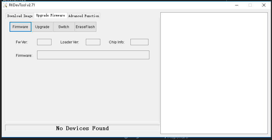

il faut apres aller dans l onglet upgrade firmware
et on obtient ca :
apres tu clic sur firmware et tu charge ton fichier upgrade.img
et apres tu reprend le tuto dessous
en faite avec l outil que je viens de telecharger c est effectivement pas le bouton entouré en jaune
enfin le meme logiciel mais en anglais et c est deja mieux lol

Problème trouvé ! Il faut impérativement laisser les fichiers téléchargés depuis la page de Domadoo dans le dossier de téléchargement. Si on les déplace, config non trouvée et police de caractère chinoise !
