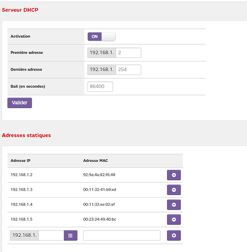

Je séche sur la config réseau et sur un sous réseaux
Ma box est en 192.168.1.1 ( SFR ) avec diffèrent périphériques de connecté avec des IP 192.168.1.X
J’ai mis en place un routeur WIFI
Les IP que j’ai mis pour mes autres appareils sont 192.1.0.X
Jeedom est en 192.168.1.5
Mes ampoules sont en 192.168.0.X
Impossible à jeedom de voir mes ampoules
Je vous met des captures pour mieux comprendre
Partie Box:

votre pool d’ip dynamique est beaucoup trop grand
mettez 2 à 60
et donnez des ip statiques a partir de 61
par exemple
