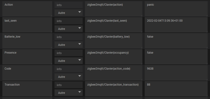

Le clavier publie sur ce playload :
    "action": "arm_all_zones", // This is the example
    "action_code": "123", // The code being entered
    "action_zone": 0, // The zone being armed (always 0)
    "action_transaction": 99 // The transaction number

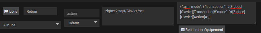

La deuxième commande à créer sera une commande retour qui qui renverra la transaction et l’action reçue.
{ "arm_mode": { "transaction": #[Zigbee][Clavier][Transaction]#,"mode": "#[Zigbee][Clavier][Action]#"}}

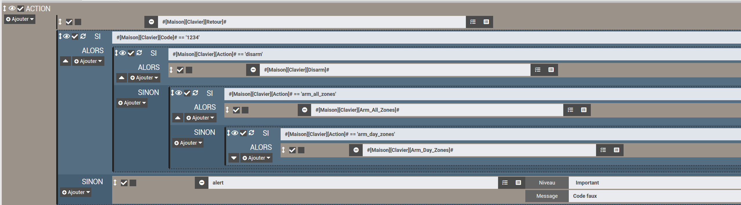

Ensuite il faut créer un scénario provoqué par la commande info Transaction de ton clavier. (Sa valeur change à chaque saisie de code). Au début de ton scénario tu ajoute une Action qui exécute la commande Retour que tu as créé précédemment.
Après tu peux ajouter une action SI pour comparer l’action et le code envoyé par le clavier.
Si ça correspond tu exécutes l’action souhaitée.

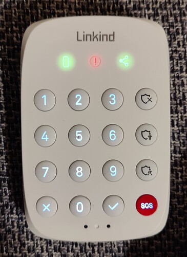

Salut merci beaucoup pour tes infos, j’ai également acheté ce keypad.
Petite question quelle est le comportement de ton clavier une fois la réponse reçu, le mien émet un bip long cela semble dire que la réponse est bonne mais le retour d’état n’est pas bon le voyant qui témoigne le mode activé ne change pas. As-tu le même soucis?

La commande retour faut la faire avec jmqtt car zigbeelinker ne prend pas les commandes type #[aaaa][bbbb]# en playload qui sont les variables.

J’ai le même soucis que toi pour le voyant du mode activé, il ne change pas automatiquement.
Pour changer l’affichage du mode activé sur le clavier, je renvoi une commande mode avec le mode correspondant au code saisi.
Exemple:
{ "arm_mode": { "mode": "arm_day_zones" }}
ou
{ « arm_mode »: { « mode »: « arm_all_zones » }}
Du coup j’ai fait ça mais c’est peut-être pas très académique. Enfin ça fonctionne :slight_smile:
