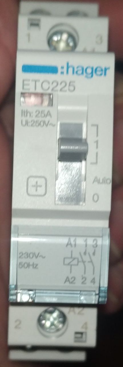

L’appartement de mon frangin possède un vieux contacteur CSM
Il est bloqué sur marche forcé, je me suis donc rendu chez un revendeur électrique connu qui m’a vendu un contacteur monophasé jour/nuit (assez cher d’ailleurs 76€)
Le ballon est bien en monophasé.
Pourriez vous me guider dans la connexion de ce contacteur (que je peux ramener) ou me conseiller vers un autre type de matériel (j’ai vu des contacteur électronique bien moins cher)
Si je ne me trompe pas 1_3_5 sont des entrées et 2_4_6 seraient des sorties
il n’y a que 2_6 de connectées, donc j’imagine que 1=Neutre 5=Phase donc 2=Neutre 6=Phase
A1_A2 pas de souci pour la bobine et il reste le petit fil noir sur 1
S’agirait-il du fil du contact EDF ?
à savoir que c’est un compteur Linky qui est installé

Dans l’absolu ca se cable comme ca
Maintenant a toi d’indentifier les cables actuels
Verifie si ton cablage correspond a ca
On dirait que ton bignou est fait pour du triphasé mais que la il utilise une seule phase …
Chelou
Tout à fait d’accord avec toi.
Par contre je l’ai pricisé au dessus
Donc 3 également inutilisé même si branché
Donc
Et le petit fil noir sur 1 est bien le contact EDF ? j’en fait quoi je le met sur 1 ou 3 ?

Dans un premier temps, il s’agit d’identifier qu’est-ce qui est quoi. Le contacteur est clairement un contacteur triphasé mais utilisé en monophasé d’après vos informations.
Toutes les infos données par prfalken sont justes. Je vous conseille quand même de trouver d’où vient le fil rouge branché sur la borne 3 car, a priori, il ne sert à rien puisque rien n’est branché sur la borne 4.
Ce qui est clair c’est les fils branchés sur les bornes A1, A2, 5, 2 et 6. Il ne reste plus qu’à trouver d’où viennent tous les fils branchés sur les bornes 1 (noir et rouge) et 3.
Il est possible que le fil noir branché sur la borne 1 soit la phase qui va vers le contact sec du Linky ou le neutre relié à la borne A2.

Il faut que je démonte le fond de ce très vieux tableau afin de faire ces vérifications.
Et je vous transmettrais les infos
Oui et tu as fait vivre un local c’est pas plus mal :wink:
En tirant (doucement) sur les fils, on peut voir l’autre bout bouger un peu. Ca peut aider.
J’ai fait un apprentissage Électrotechnique en 2000 et j’ai bossé quelques années en élec mais je ne suis plus à jours du tout, c’est pour ça que je préfère avoir plusieurs avis/conseils :wink:
A vu de nez j’ai l’impression qu’il s’agit d’un logement en 220V triphasé, ce qui veux dire qu’il n’y a pas de neutre mais bien 220V entre phases.
Ce n’est pas très conventionnelle mais j’ai déjà vu ca dans certaines habitation ancienne.
Don cela veut dire que le contacteur utilise 3 phase en amont et seulement 2 sont utilisés en aval pour alimenté le chauffe eau (qui lui est en monophasé).
