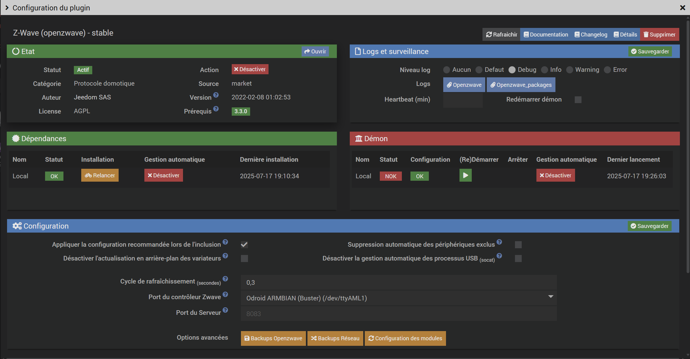

Je n’arrive à pas à refaire marcher mon réseau ZWAVE. Je vous fait une capture d’écran de ma configuration. J’ai modifié le port en ttyAML1. Mais rien n’y fait le demon ne se lance pas. J’ai refait l’installation des dépendances.
Qui peut m’aider pour ZWAVE ? On fera le diag Zigbee apres :slight_smile:
Je vous joins les logs en mode debug :
0000|[2025-07-17 19:26:03]ERROR : Attention je pense qu'il y a un soucis avec le démon que j'ai relancé plus de 3 fois consécutivement
0001|[2025-07-17 19:26:05]INFO : Lancement démon openzwave : /usr/bin/python /var/www/html/plugins/openzwave/core/class/../../resources/openzwaved/openzwaved.py  --device /dev/ttyAML1 --loglevel debug --port 8083 --config_folder /var/www/html/plugins/openzwave/core/class/../../resources/openzwaved/config --data_folder /var/www/html/plugins/openzwave/core/class/../../data --callback http://127.0.0.1:80/plugins/openzwave/core/php/jeeZwave.php --apikey 8SnRWbg8Nx1CndIdLQ20OXZDK55sfROb --suppressRefresh 0 --cycle 0.3 --pid /tmp/jeedom/openzwave/deamon.pid --disabledNodes 1
0002|sh: 1: /usr/bin/python: not found
0003|[2025-07-17 19:26:36]ERROR : Impossible de lancer le démon openzwave, relancer le démon en debug et vérifiez la log

Pas hésiter à lire la centaine de post existant sur le sujet
En résumé:
Nouvelle emmc => debian 11 => ozw incompatible => migrer sur zwavejs

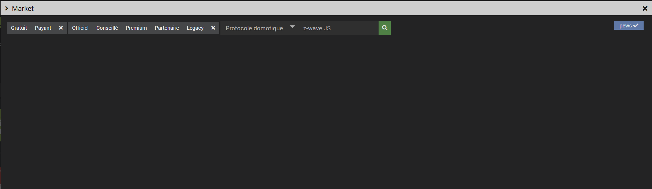

Et j’ai un second soucis, je ne vois pas le plugin Z-WAVE JS dans le market :
Zwavejs et cela fonctionnera mieux. Faut tester, zwave aurait probablement fonctionné par exemple.

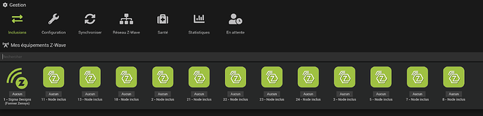

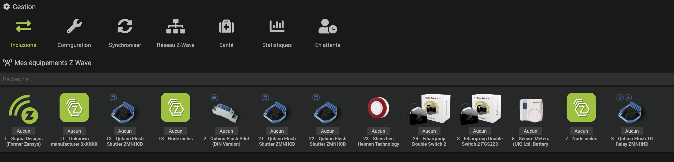

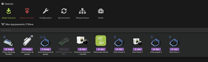

bon j’avance un peu… Avant j’avais ca sur openzwave

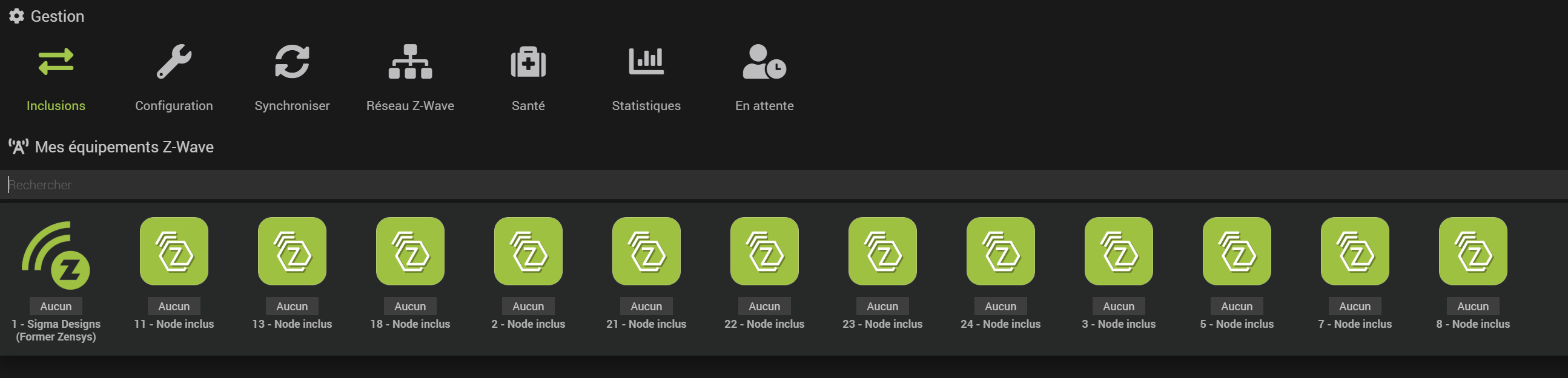

Et maintenant, j’ai ca sur zwavejs :
J’ai l’impression que mes modules ne sont pas reconnus ?
Je pleure ! En faite je vais devoir tout reparametrer le fonctionnement de mes modules ?

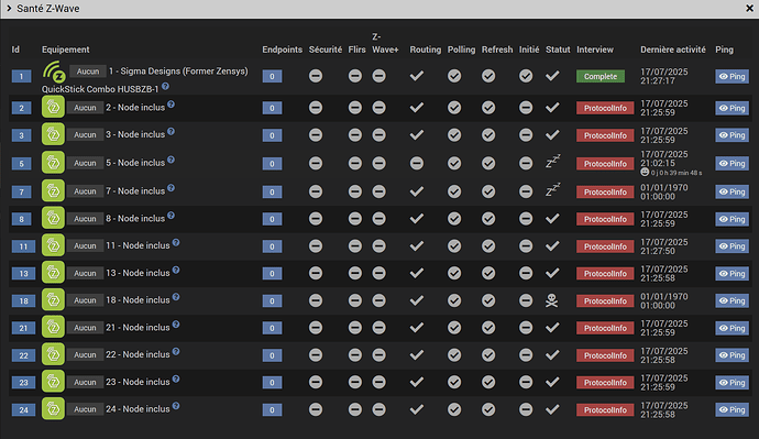

Et du coup mes modules ZWAVE ne sont pas exploitables en état :
J’arrête pour ce soir…
Si tu relances une interview du module est-ce qu’il passe de protocolinfo à interview completed (sans redémarrer le démon) ?
@Tonio16 : je suis quasiment certain de la réponse.
Merci ! Mes équipements sont revenus un par un avec la relance de l’interview du module.
C’est la bonne nouvelle !
La mauvaise est qu’il est très probable que tu doives refaire cette opération de ré-interview à chaque fois que le démon Zwave ou la Smart redémarrera. Sauf à faire une modification sur le contrôleur Zwave ce qui nécessite un adaptateur spécifique (mais pas cher).
Pour confirmer si tu es bien touché par ce problème il suffit de redémarrer la Smart : si tes modules repassent en protocolinfo tu as bien le même soucis.

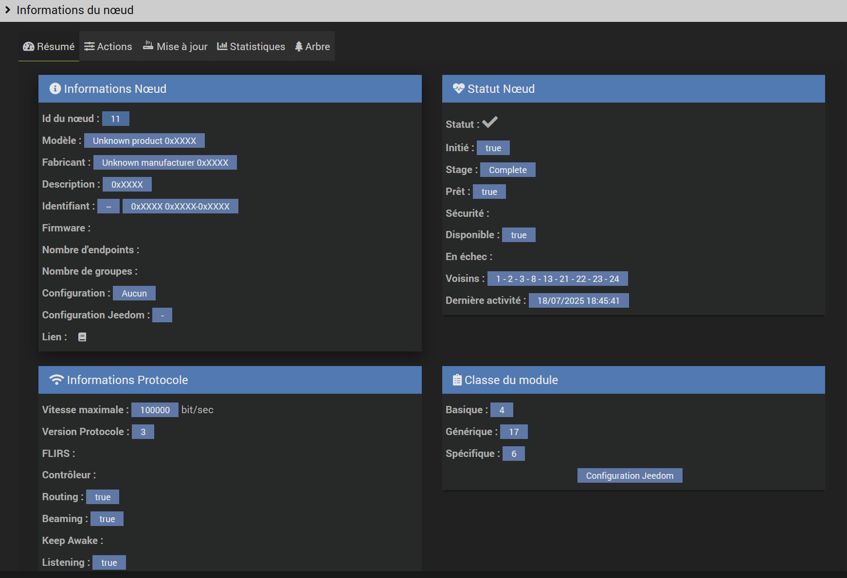

J’ai un module ZWAVE le FGR 223 qui ne remonte pas bien. Je pense qu’il faut procéder à une exclusion, inclusion ?
Pourtant l’interview est complete :
Refaire une interview.
Si toujours non reconnu en effet faire une exclusion/inclusion.
