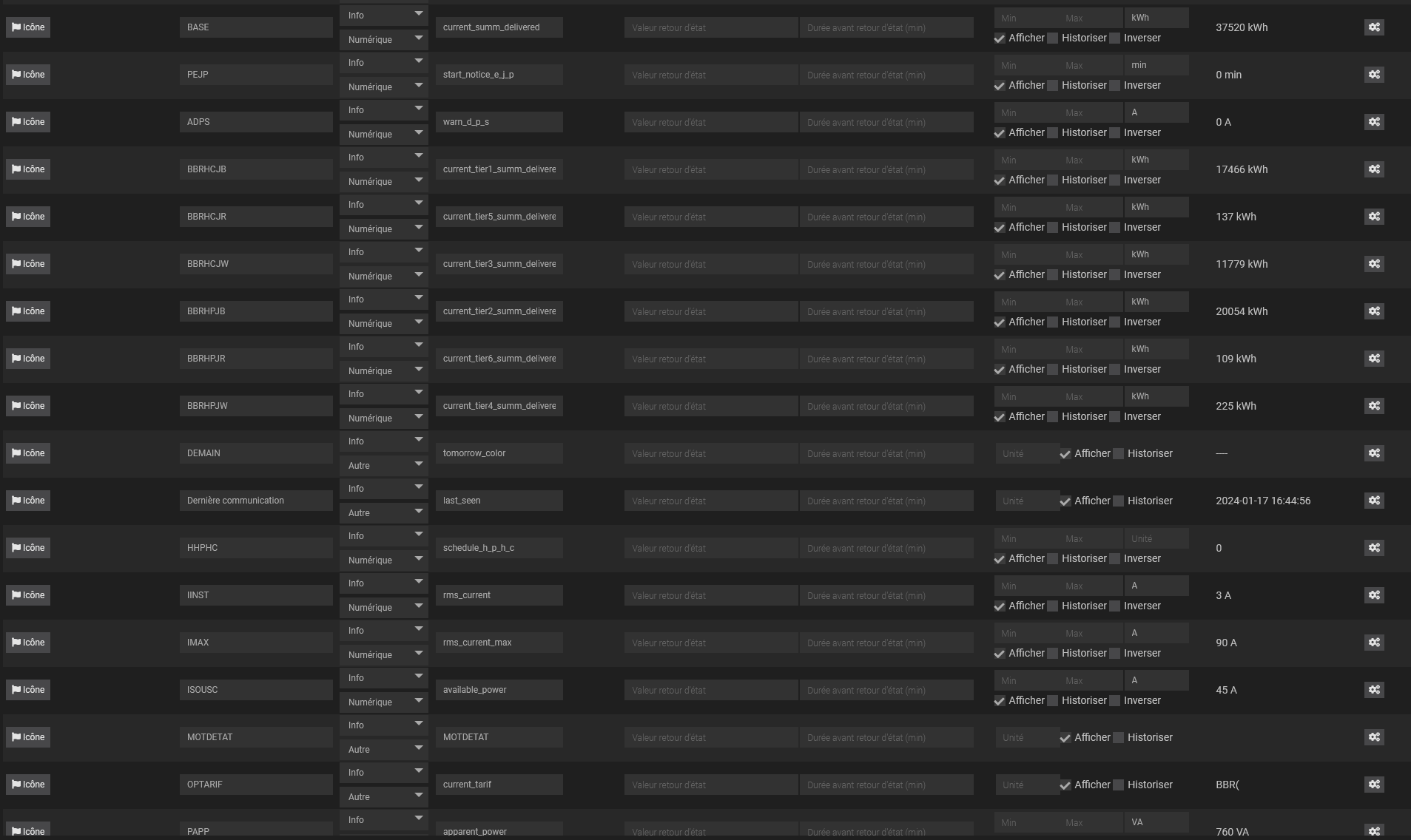

Je viens d’installer mon module Lixee sur Jeedom Atlas JeeZigbee avec dongle Sonoff Zigbee version E .

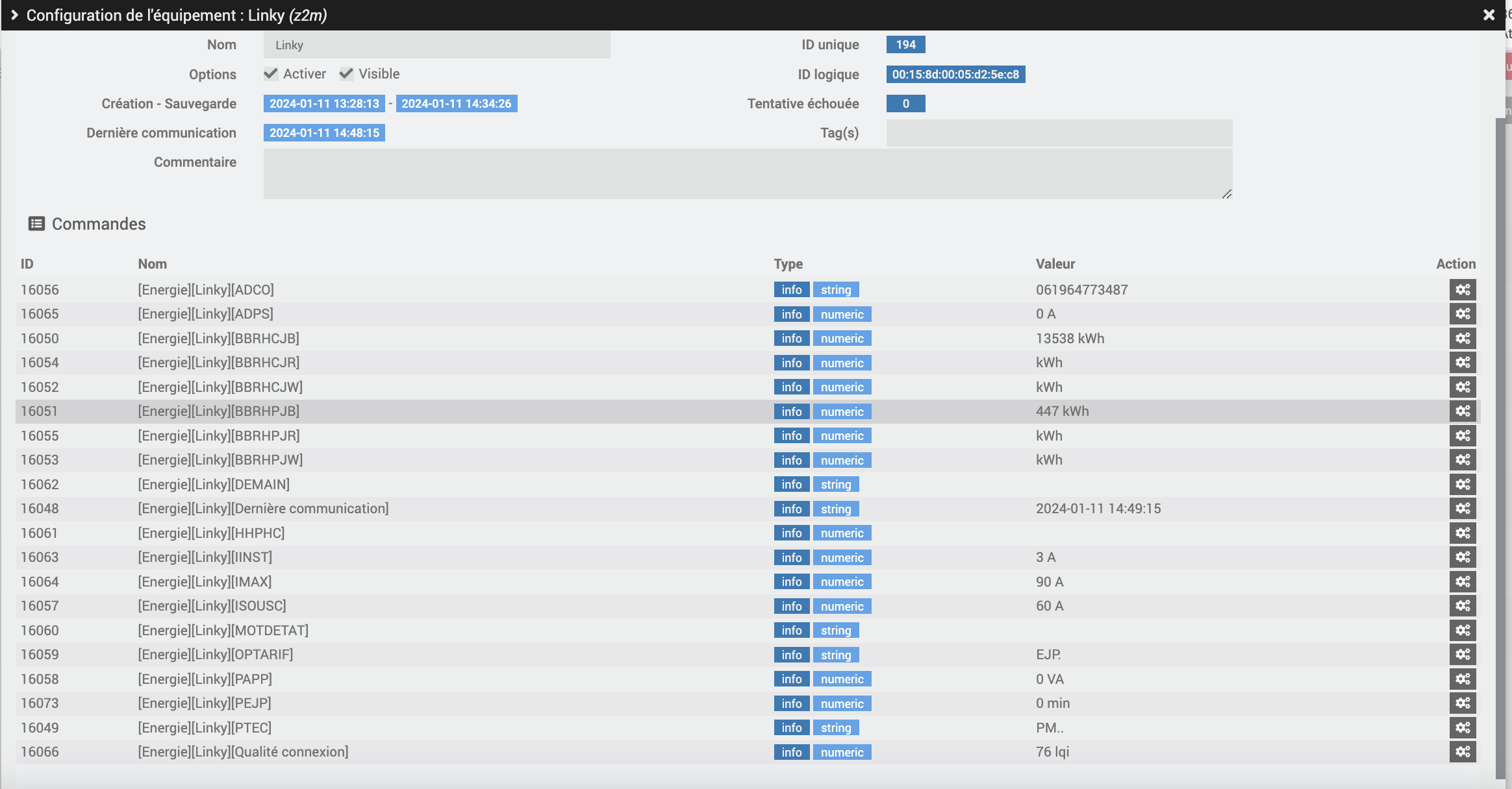

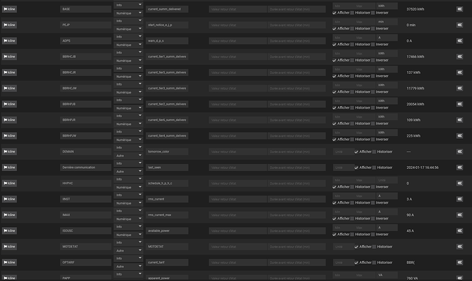

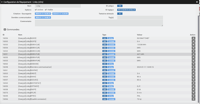

J’ai fait la maj OTA version 4000-0013 du 14/02/23, et je n’ai que quelques remontées de commandes , sans avoir les plus utiles ( conso, puissance, production, autres…) voir PJ. Je suis en mode historique et je viens de faire la demande pour passer en mode standard, mais je ne pense pas que cela soit la raison? Pouvez vous m’aider à résoudre ce pb car je n’ai rien vu dans les tutos? Merci d’avance

D’autre part, à ma demande Enedis vient de passer mon compteur en mode TIC standard car Photovoltaique et pour avoir plus d’infos (selon la doc). J’ai effacé mon Lixee et refait une inclusion pour avoir les nouvelles commandes plus complètes du mode standard. Et malheureusement, je n’ai pas les nouvelles commandes ( toujours les anciennes). Dois je encore attendre plusieurs jours pour avoir peut être les nouvelles commandes?

Pour info, je suis aussi en v4000-0013 sur mon Linxee mais de mon côté j’ai bien (quasiment) toutes les infos :
qui s’actualisent toutes les 5’ à peu près.
Il me manque moi aussi ces quelques infos qui ne sont pas actualisées (mais pas importantes, sauf pour la couleur du lendemain que je récupère par ailleurs) :
  • DEMAIN : remonte ---- au lieu de la couleur prévue du lendemain. Ce paramètre est sensé se mettre à jour quotidiennement vers 11h00.
  • OPTARIF : remonte BBR(, qui correspond aux programmes par défaut pour le déclenchement des HC (voir ici).
  • MOTDETAT : vide.
Par contre les champs BBRHCJB, BBRHCJW,… devraient se remplir en fonction de la consommation au fur et à mesure de la succession de la couleur TEMPO des jours passés. Si ce n’est pas le cas, il y a effectivement un problème.

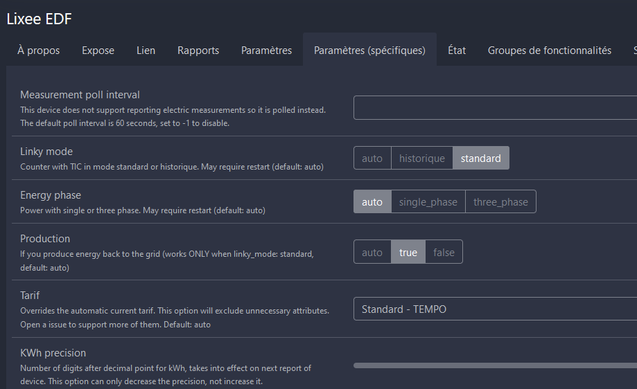

Bon, finalement avec z2m j’ai passé Lixee manuellement en mode Standard, Producteur, et en tarification tempo (par défaut tout est sur AUTO), et ça m’a créé dans la foulée tous les champs d’infos du mode standard (EASD01, DATE, SINSTI,…).
Depuis ces champs sont en train de se remplir petit à petit (là par contre ce n’est pas instantané…), j’ai donc bon espoir que d’ici quelques heures tout devrait être OK pour moi.

Les paramètres Linky Mode, Energy phase, Production et tarif sont par défaut en AUTO. J’ai dû les mettre moi-même en STD/AUTO/TRUE/Standard - TEMPO pour avoir une remontée des champs d’information spécifiques au mode Standard.

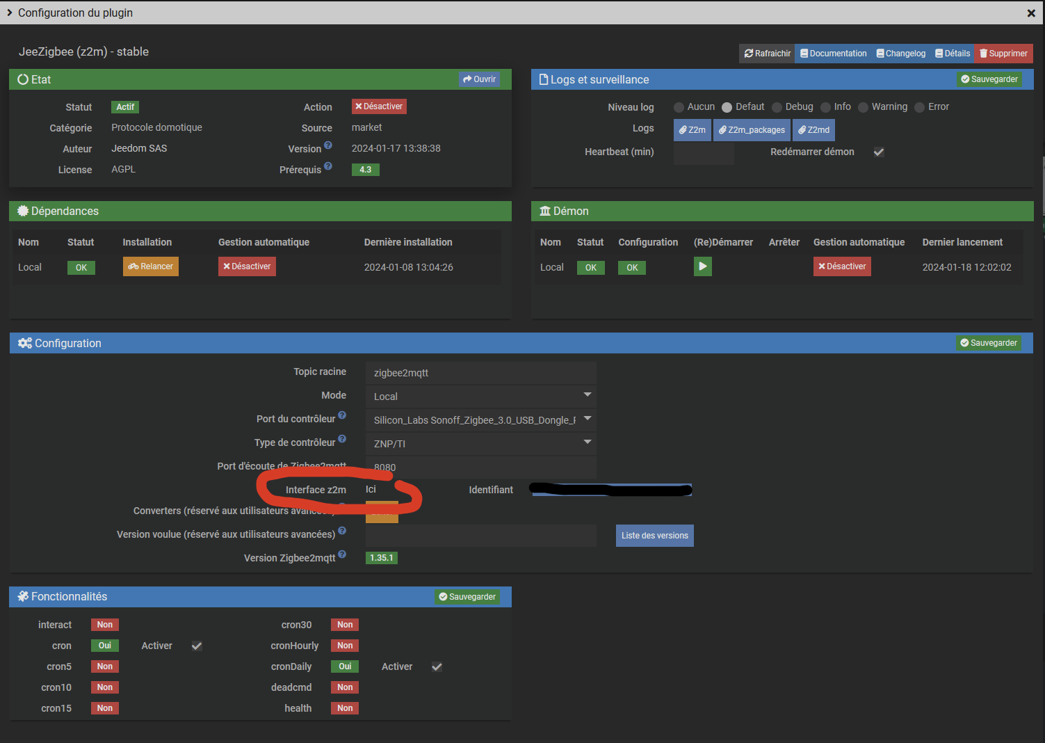

Il faut pour y accéder cliquer sur ‹ ici › dans la page de configuration du plugin JeeZigbee :
L’identifiant (chaîne de caractères à droite) servira de mot de passe à la 1ère connexion sur cette page (le copier/coller marche très bien)
