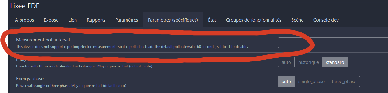

Je viens de m’apercevoir que contrairement à la plupart des données, qui sont rafraichies toutes les minutes,les informations de suivi comme la puissance injectée est rafraichie toutes les 10 minutes. Peut on agir sur ce rafraichissement, par contre les valeurs sont cohérentes à 10W près à celles données par Enphase qui rafraichi toutes les minutes. Il faut que je regarde le temps de rafraichissement de PAPP qui me semble était toutes les minutes? mais il faut attendre que je ne produise plus?
Oui, c’est réglable ici (via z2m). Par défaut c’est 1’ en effet.

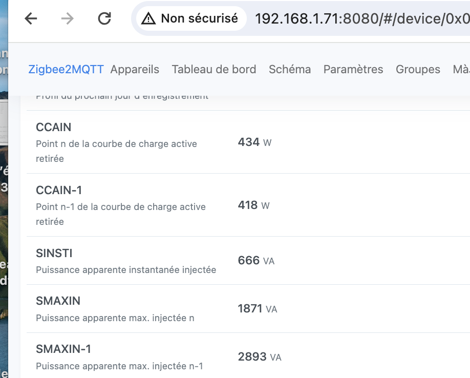

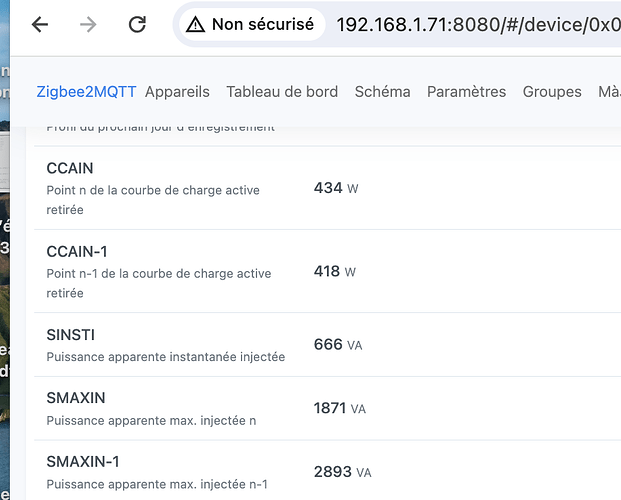

Je viens d’intégrer à nouveau mon Lixee (après l’avoir effacé), et je viens de remarquer plusieurs choses:
1- Infos apparement correctes dans le front end MQTT avec les infos de production SINSTI,SMAXIN, SMAXIN-1

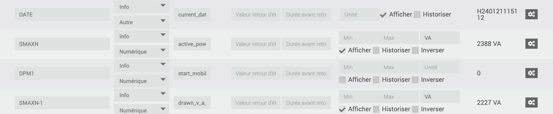

2- Par contre dans les commandes Jeezigbee de l’équipement, absence de l’info SINSTI ( P instantanée d’injection) et avec des valeurs différentes sur SMAXIN et SMAXIN-1? Ces données sont en décalage et non rafraichies par rapport à celles du front end:
En résumé manque de cohérence entre les données du front end et celle du plugin?
