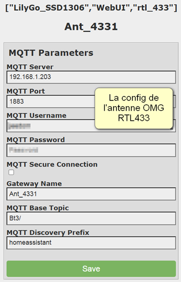

Afin de basculer mes équipements 433MHz du plugin BLEA vers MQTT Discovery, j’ai flashé une carte Lillygo lora en RTL433 avec OMG qui me sert d’antenne pour capter les trames 433MHz uniquement (pas besoin d’émettre).

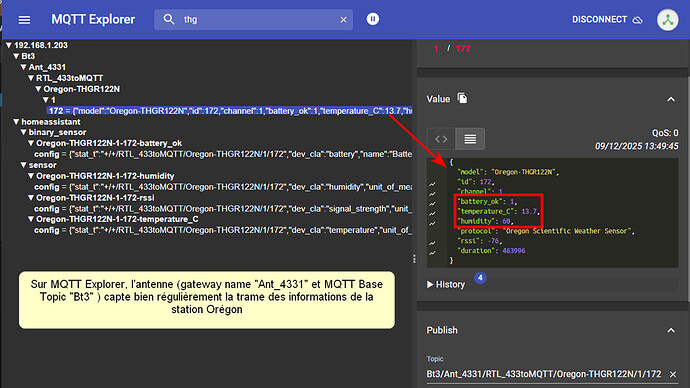

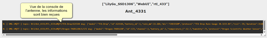

En se connectant sur l’ip locale de l’antenne on voit bien les informations arriver.

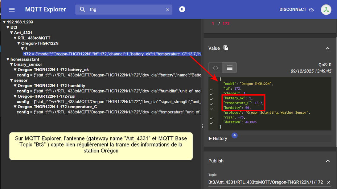

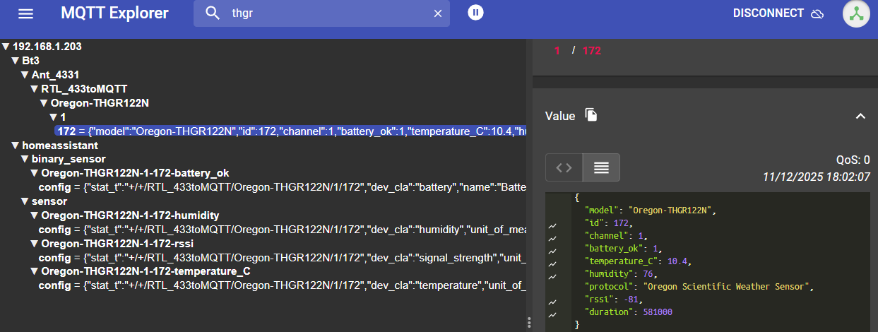

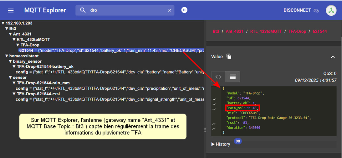

Sur MQTT Explorer, l’antenne est bien reçue ainsi que les informations des 2 équipements de test (oregon et TFA)

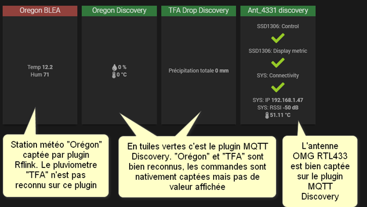

Sur le plugin MQTT Discovery, l’antenne et les équipements sont bien reconnus en automatique, les commandes arrivent bien mais pas les valeurs… et a force de tests je ne sais plus quoi mettre dans les champs topic racine découverte et topic racine des équipements…Help !

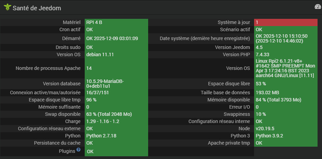

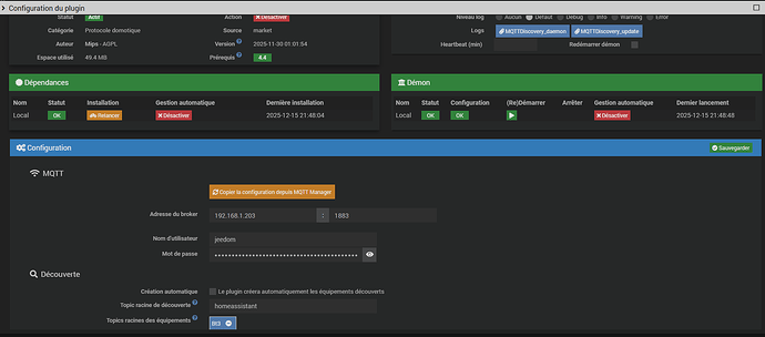

La page santé de jeedom :
Merci d’avance pour votre aide

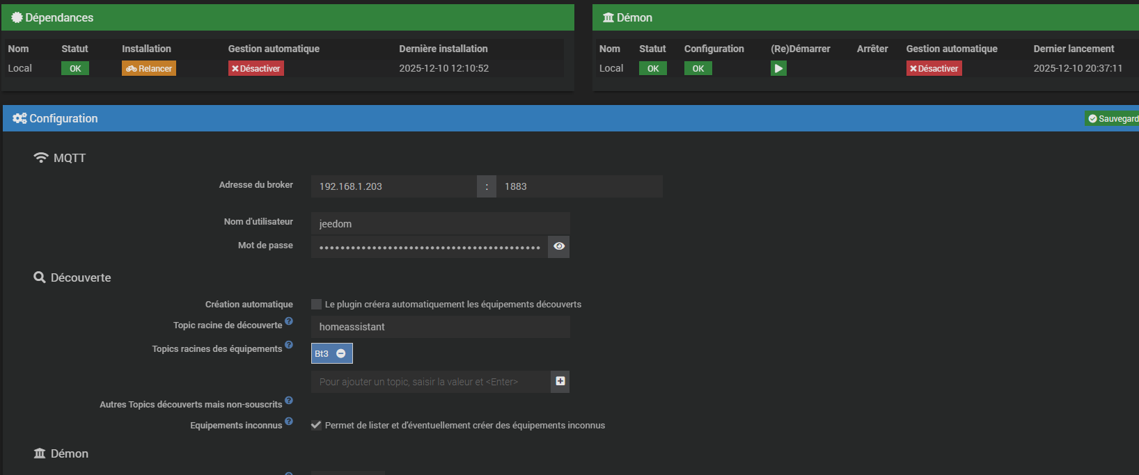

Il faudrait nous mettre aussi la page où sont configurés tes informations

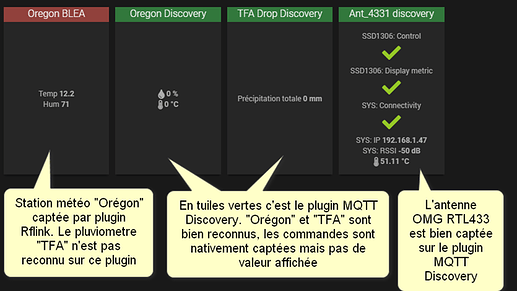

Bonjour et merci de l’aide, je ne vois pas bien exactement ce qui est souhaité mais voila quelques infos supplémentaires…a dispo si besoin d’autres infos!
{"sensor":{"Oregon-THGR122N-1-172-humidity":{"stat_t":"+/+/RTL_433toMQTT/Oregon-THGR122N/1/172","dev_cla":"humidity","unit_of_meas":"%","name":"Humidity","uniq_id":"Oregon-THGR122N-1-172-humidity","val_tpl":"{{ value_json.humidity }}","stat_cla":"measurement","device":{"ids":["Oregon-THGR122N-1-172"],"cns":[["mac","Oregon-THGR122N-1-172"]],"mdl":"Oregon-THGR122N","name":"Oregon-THGR122N-1-172","via_device":"Ant_4331"}},"Oregon-THGR122N-1-172-rssi":{"stat_t":"+/+/RTL_433toMQTT/Oregon-THGR122N/1/172","dev_cla":"signal_strength","unit_of_meas":"dB","name":"RSSI","uniq_id":"Oregon-THGR122N-1-172-rssi","val_tpl":"{{ value_json.rssi }}","stat_cla":"measurement","device":{"ids":["Oregon-THGR122N-1-172"],"cns":[["mac","Oregon-THGR122N-1-172"]],"mdl":"Oregon-THGR122N","name":"Oregon-THGR122N-1-172","via_device":"Ant_4331"}},"Oregon-THGR122N-1-172-temperature_C":{"stat_t":"+/+/RTL_433toMQTT/Oregon-THGR122N/1/172","dev_cla":"temperature","unit_of_meas":"°C","name":"Temperature","uniq_id":"Oregon-THGR122N-1-172-temperature_C","val_tpl":"{{ value_json.temperature_C }}","stat_cla":"measurement","device":{"ids":["Oregon-THGR122N-1-172"],"cns":[["mac","Oregon-THGR122N-1-172"]],"mdl":"Oregon-THGR122N","name":"Oregon-THGR122N-1-172","via_device":"Ant_4331"}}},"binary_sensor":{"Oregon-THGR122N-1-172-battery_ok":{"stat_t":"+/+/RTL_433toMQTT/Oregon-THGR122N/1/172","dev_cla":"battery","name":"Battery","uniq_id":"Oregon-THGR122N-1-172-battery_ok","val_tpl":"{{ value_json.battery_ok }}","pl_on":"0","pl_off":"1","device":{"ids":["Oregon-THGR122N-1-172"],"cns":[["mac","Oregon-THGR122N-1-172"]],"mdl":"Oregon-THGR122N","name":"Oregon-THGR122N-1-172","via_device":"Ant_4331"}}}}
{"sensor":{"TFA-Drop-621544-rain_mm":{"stat_t":"+/+/RTL_433toMQTT/TFA-Drop/621544","dev_cla":"precipitation","unit_of_meas":"mm","name":"Rain","uniq_id":"TFA-Drop-621544-rain_mm","val_tpl":"{{ value_json.rain_mm }}","stat_cla":"measurement","device":{"ids":["TFA-Drop-621544"],"cns":[["mac","TFA-Drop-621544"]],"mdl":"TFA-Drop","name":"TFA-Drop-621544","via_device":"Ant_4331"}},"TFA-Drop-621544-rssi":{"stat_t":"+/+/RTL_433toMQTT/TFA-Drop/621544","dev_cla":"signal_strength","unit_of_meas":"dB","name":"RSSI","uniq_id":"TFA-Drop-621544-rssi","val_tpl":"{{ value_json.rssi }}","stat_cla":"measurement","device":{"ids":["TFA-Drop-621544"],"cns":[["mac","TFA-Drop-621544"]],"mdl":"TFA-Drop","name":"TFA-Drop-621544","via_device":"Ant_4331"}}},"binary_sensor":{"TFA-Drop-621544-battery_ok":{"stat_t":"+/+/RTL_433toMQTT/TFA-Drop/621544","dev_cla":"battery","name":"Battery","uniq_id":"TFA-Drop-621544-battery_ok","val_tpl":"{{ value_json.battery_ok }}","pl_on":"0","pl_off":"1","device":{"ids":["TFA-Drop-621544"],"cns":[["mac","TFA-Drop-621544"]],"mdl":"TFA-Drop","name":"TFA-Drop-621544","via_device":"Ant_4331"}}}}

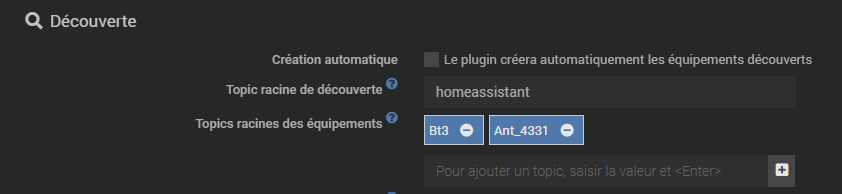

J’ai lu rapidement, pas trop le temps dans l’immédiat, je lirai plus en détail demain ou vendredi mais

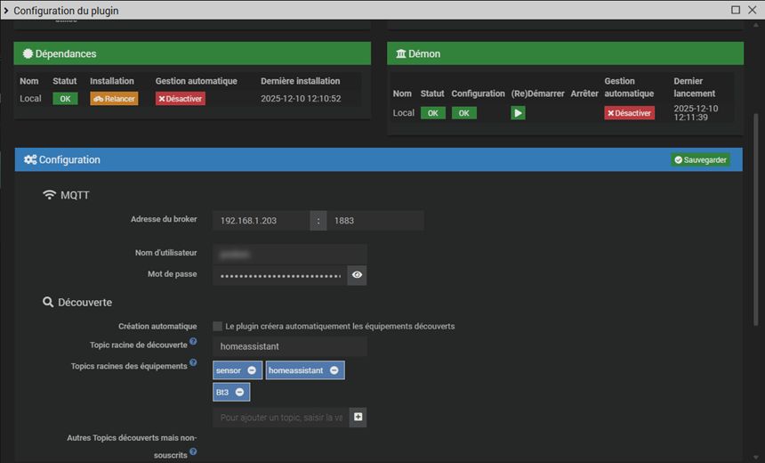

  • topic découverte: homeassistant
  • topic équipements : ne pas mettre homeassistant (je vais mettre un garde fou dans le plugin pour ne pas autoriser ce genre de config); mais à priori bt3
Bonsoir, OK pas d’urgence…en attendant je remets la config des topics à l’état proposé puis « sauvegarder » et relancé le deamon. Supprimé et « redécouvert » les équipements.
Laissé 20mn tranquille …resultat identique. Les commandes sont bien reconnues mais pas les valeurs. :frowning: A suivre…
Je n’utilise pas cet excellent plugin , je fais autrement. Mais de ce que je vois il te manque le topic Ant_4331. Est il configuré sur la page équipement ? Peux tu mettre une capture de cette page stp je vais essayer de te guider
Oups ! Freeddoo, qu’appelles-tu « page équipement » ? En attendant, j’ai ajouté Ant_4331 dans le topic racine des équipements de la page configuration du plugin MQTT Discovery …
Mais pas de remontée des valeurs…

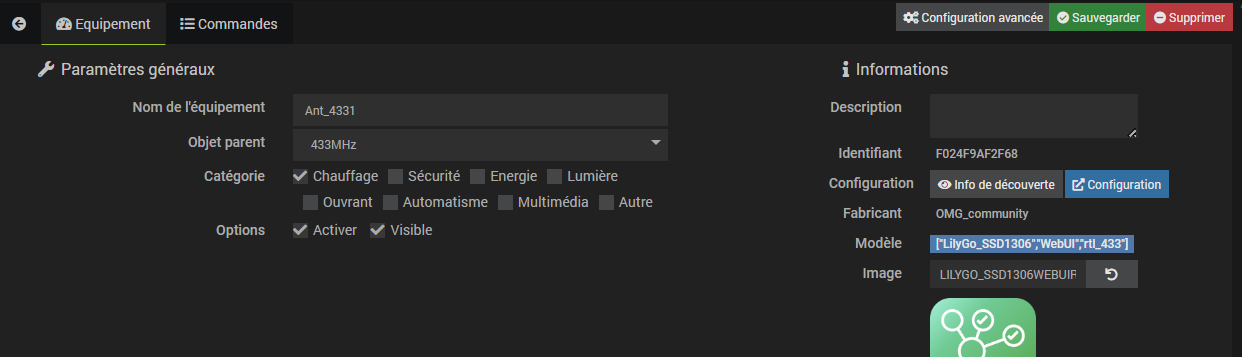

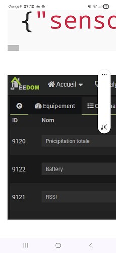

La page juste avant tes commandes

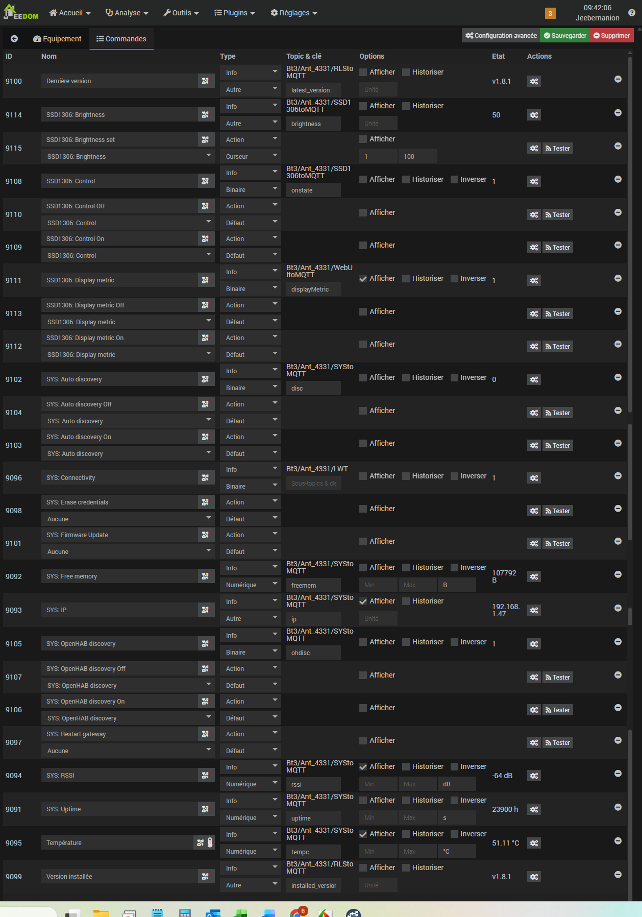

Hello, voici la vue « équipement » de l’antenne ainsi que ses infos de découverte…
{"sensor":{"F024F9AF2F68-uptime":{"stat_t":"Bt3/Ant_4331/SYStoMQTT","avty_t":"Bt3/Ant_4331/LWT","dev_cla":"duration","unit_of_meas":"s","name":"SYS: Uptime","uniq_id":"F024F9AF2F68-uptime","val_tpl":"{{ value_json.uptime }}","pl_avail":"online","pl_not_avail":"offline","stat_cla":"measurement","device":{"ids":["F024F9AF2F68"],"name":"Ant_4331","mdl":"[\"LilyGo_SSD1306\",\"WebUI\",\"rtl_433\"]","mf":"OMG_community","cu":"http://192.168.1.47/","sw":"v1.8.1"}},"F024F9AF2F68-freemem":{"stat_t":"Bt3/Ant_4331/SYStoMQTT","avty_t":"Bt3/Ant_4331/LWT","dev_cla":"data_size","unit_of_meas":"B","name":"SYS: Free memory","uniq_id":"F024F9AF2F68-freemem","val_tpl":"{{ value_json.freemem }}","pl_avail":"online","pl_not_avail":"offline","stat_cla":"measurement","device":{"ids":["F024F9AF2F68"],"name":"Ant_4331","mdl":"[\"LilyGo_SSD1306\",\"WebUI\",\"rtl_433\"]","mf":"OMG_community","cu":"http://192.168.1.47/","sw":"v1.8.1"}},"F024F9AF2F68-ip":{"stat_t":"Bt3/Ant_4331/SYStoMQTT","avty_t":"Bt3/Ant_4331/LWT","name":"SYS: IP","uniq_id":"F024F9AF2F68-ip","val_tpl":"{{ value_json.ip }}","pl_avail":"online","pl_not_avail":"offline","device":{"ids":["F024F9AF2F68"],"name":"Ant_4331","mdl":"[\"LilyGo_SSD1306\",\"WebUI\",\"rtl_433\"]","mf":"OMG_community","cu":"http://192.168.1.47/","sw":"v1.8.1"}},"F024F9AF2F68-rssi":{"stat_t":"Bt3/Ant_4331/SYStoMQTT","avty_t":"Bt3/Ant_4331/LWT","dev_cla":"signal_strength","unit_of_meas":"dB","name":"SYS: RSSI","uniq_id":"F024F9AF2F68-rssi","val_tpl":"{{ value_json.rssi }}","pl_avail":"online","pl_not_avail":"offline","device":{"ids":["F024F9AF2F68"],"name":"Ant_4331","mdl":"[\"LilyGo_SSD1306\",\"WebUI\",\"rtl_433\"]","mf":"OMG_community","cu":"http://192.168.1.47/","sw":"v1.8.1"}},"F024F9AF2F68-tempc":{"stat_t":"Bt3/Ant_4331/SYStoMQTT","avty_t":"Bt3/Ant_4331/LWT","dev_cla":"temperature","unit_of_meas":"°C","name":"SYS: Internal temperature","uniq_id":"F024F9AF2F68-tempc","val_tpl":"{{ value_json.tempc  | round(1)}}","pl_avail":"online","pl_not_avail":"offline","stat_cla":"measurement","device":{"ids":["F024F9AF2F68"],"name":"Ant_4331","mdl":"[\"LilyGo_SSD1306\",\"WebUI\",\"rtl_433\"]","mf":"OMG_community","cu":"http://192.168.1.47/","sw":"v1.8.1"}}},"binary_sensor":{"F024F9AF2F68-connectivity":{"stat_t":"Bt3/Ant_4331/LWT","avty_t":"Bt3/Ant_4331/LWT","name":"SYS: Connectivity","uniq_id":"F024F9AF2F68-connectivity","pl_on":"online","pl_off":"offline","pl_avail":"online","pl_not_avail":"offline","device":{"ids":["F024F9AF2F68"],"name":"Ant_4331","mdl":"[\"LilyGo_SSD1306\",\"WebUI\",\"rtl_433\"]","mf":"OMG_community","cu":"http://192.168.1.47/","sw":"v1.8.1"}}},"button":{"F024F9AF2F68-restart":{"stat_t":"Bt3/Ant_4331/LWT","avty_t":"Bt3/Ant_4331/LWT","dev_cla":"restart","name":"SYS: Restart gateway","uniq_id":"F024F9AF2F68-restart","pl_prs":"{\"cmd\":\"restart\"}","pl_avail":"online","pl_not_avail":"offline","cmd_t":"Bt3/Ant_4331/commands/MQTTtoSYS/config","device":{"ids":["F024F9AF2F68"],"name":"Ant_4331","mdl":"[\"LilyGo_SSD1306\",\"WebUI\",\"rtl_433\"]","mf":"OMG_community","cu":"http://192.168.1.47/","sw":"v1.8.1"}},"F024F9AF2F68-erase":{"stat_t":"Bt3/Ant_4331/LWT","avty_t":"Bt3/Ant_4331/LWT","name":"SYS: Erase credentials","uniq_id":"F024F9AF2F68-erase","pl_prs":"{\"cmd\":\"erase\"}","pl_avail":"online","pl_not_avail":"offline","cmd_t":"Bt3/Ant_4331/commands/MQTTtoSYS/config","device":{"ids":["F024F9AF2F68"],"name":"Ant_4331","mdl":"[\"LilyGo_SSD1306\",\"WebUI\",\"rtl_433\"]","mf":"OMG_community","cu":"http://192.168.1.47/","sw":"v1.8.1"}}},"update":{"F024F9AF2F68-update":{"stat_t":"Bt3/Ant_4331/RLStoMQTT","avty_t":"Bt3/Ant_4331/LWT","name":"SYS: Firmware Update","uniq_id":"F024F9AF2F68-update","pl_inst":"{\"version\":\"latest\"}","pl_avail":"online","pl_not_avail":"offline","cmd_t":"Bt3/Ant_4331/commands/MQTTtoSYS/firmware_update","device":{"ids":["F024F9AF2F68"],"name":"Ant_4331","mdl":"[\"LilyGo_SSD1306\",\"WebUI\",\"rtl_433\"]","mf":"OMG_community","cu":"http://192.168.1.47/","sw":"v1.8.1"}}},"switch":{"F024F9AF2F68-disc":{"stat_t":"Bt3/Ant_4331/SYStoMQTT","avty_t":"Bt3/Ant_4331/LWT","name":"SYS: Auto discovery","uniq_id":"F024F9AF2F68-disc","val_tpl":"{{ value_json.disc }}","pl_on":"{\"disc\":true,\"save\":true}","pl_off":"{\"disc\":false,\"save\":true}","pl_avail":"online","pl_not_avail":"offline","stat_on":true,"stat_off":false,"cmd_t":"Bt3/Ant_4331/commands/MQTTtoSYS/config","device":{"ids":["F024F9AF2F68"],"name":"Ant_4331","mdl":"[\"LilyGo_SSD1306\",\"WebUI\",\"rtl_433\"]","mf":"OMG_community","cu":"http://192.168.1.47/","sw":"v1.8.1"}},"F024F9AF2F68-ohdisc":{"stat_t":"Bt3/Ant_4331/SYStoMQTT","avty_t":"Bt3/Ant_4331/LWT","name":"SYS: OpenHAB discovery","uniq_id":"F024F9AF2F68-ohdisc","val_tpl":"{{ value_json.ohdisc }}","pl_on":"{\"ohdisc\":true,\"save\":true}","pl_off":"{\"ohdisc\":false,\"save\":true}","pl_avail":"online","pl_not_avail":"offline","stat_on":true,"stat_off":false,"cmd_t":"Bt3/Ant_4331/commands/MQTTtoSYS/config","device":{"ids":["F024F9AF2F68"],"name":"Ant_4331","mdl":"[\"LilyGo_SSD1306\",\"WebUI\",\"rtl_433\"]","mf":"OMG_community","cu":"http://192.168.1.47/","sw":"v1.8.1"}},"F024F9AF2F68-onstate":{"stat_t":"Bt3/Ant_4331/SSD1306toMQTT","avty_t":"Bt3/Ant_4331/LWT","name":"SSD1306: Control","uniq_id":"F024F9AF2F68-onstate","val_tpl":"{{ value_json.onstate }}","pl_on":"{\"onstate\":true,\"save\":true}","pl_off":"{\"onstate\":false,\"save\":true}","pl_avail":"online","pl_not_avail":"offline","stat_on":true,"stat_off":false,"cmd_t":"Bt3/Ant_4331/commands/MQTTtoSSD1306/config","device":{"ids":["F024F9AF2F68"],"name":"Ant_4331","mdl":"[\"LilyGo_SSD1306\",\"WebUI\",\"rtl_433\"]","mf":"OMG_community","cu":"http://192.168.1.47/","sw":"v1.8.1"}},"F024F9AF2F68-displayMetric":{"stat_t":"Bt3/Ant_4331/WebUItoMQTT","avty_t":"Bt3/Ant_4331/LWT","name":"SSD1306: Display metric","uniq_id":"F024F9AF2F68-displayMetric","val_tpl":"{{ value_json.displayMetric }}","pl_on":"{\"displayMetric\":true,\"save\":true}","pl_off":"{\"displayMetric\":false,\"save\":true}","pl_avail":"online","pl_not_avail":"offline","stat_on":true,"stat_off":false,"cmd_t":"Bt3/Ant_4331/commands/MQTTtoWebUI/config","device":{"ids":["F024F9AF2F68"],"name":"Ant_4331","mdl":"[\"LilyGo_SSD1306\",\"WebUI\",\"rtl_433\"]","mf":"OMG_community","cu":"http://192.168.1.47/","sw":"v1.8.1"}}},"number":{"F024F9AF2F68-brightness":{"stat_t":"Bt3/Ant_4331/SSD1306toMQTT","avty_t":"Bt3/Ant_4331/LWT","name":"SSD1306: Brightness","uniq_id":"F024F9AF2F68-brightness","val_tpl":"{{ value_json.brightness }}","cmd_tpl":"{\"brightness\":{{value}},\"save\":true}","pl_avail":"online","pl_not_avail":"offline","cmd_t":"Bt3/Ant_4331/commands/MQTTtoSSD1306/config","device":{"ids":["F024F9AF2F68"],"name":"Ant_4331","mdl":"[\"LilyGo_SSD1306\",\"WebUI\",\"rtl_433\"]","mf":"OMG_community","cu":"http://192.168.1.47/","sw":"v1.8.1"}}}}

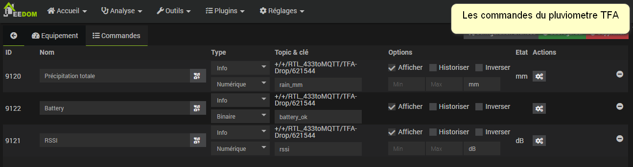

et la vue « commandes » associées de l’antenne :
cela correspond a ce que tu attendais?
Je ne vois pas pourquoi il faudrait Ant_4331 (ce n’est pas un topic racine)
je peux avoir les « infos de découvertes » d’une sonde pour laquelle les infos ne remontent pas (bouton dans la page de l’équipement)
ne pas modifier ni mettre forme le json mais le copier dans un Texte préformaté
Hello! Voici les infos de découverte de la station méteo Orégon qui emet bien puisque captée par le plugin RFlink et captée aussi sur MQTT Explorer…

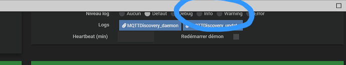

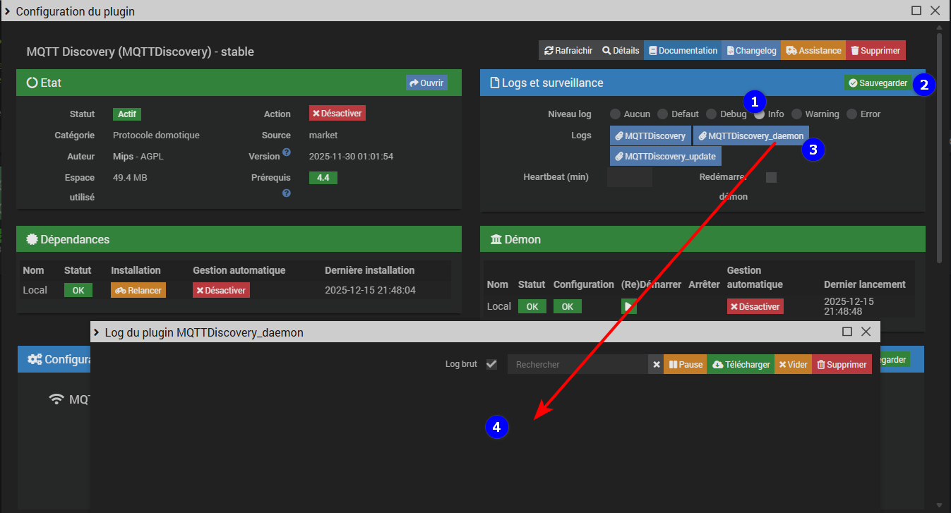

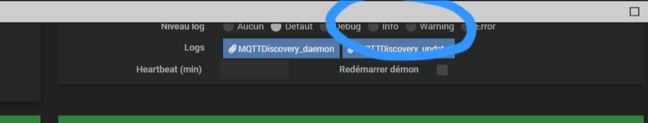

Bin…j’ai un souci pour les logs car comme dit dans le message 3, le log deamon est vide…meme en relancant le deamon…il reste désespérement vide…je ne sais donc pas quoi transmettre…
j’ai désactivé le plugin, réactivé, relancé les dépendances, sauvegardé la config puis réactivé le deamon pour que tout soit OK. Les données arrivent de nouveau dans MQTT explorer mais pas dans les equipements. Mais rien dans le log deamon.
Même en sélectionnant info au lieu de défaut ? Enregistrer puis relancer le demon, suite à la modification.

Oui Tonio16, je confirme…clic sur bouton radio « info », puis « sauvegarder », puis bouton bleu « log deamon », la fenêtre de visualisation apparaît avec les boutons de gestion mais aucun texte n’apparaît. Dépendances et deamon relancés hier soir comme indiqué sur image ci-dessous.

le problème ce que vous ne lisez pas toutes les instructions :wink:
comme pour mes messages plus haut qui disaient déjà de mettre sur log level INFO

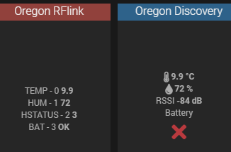

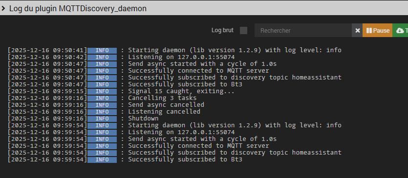

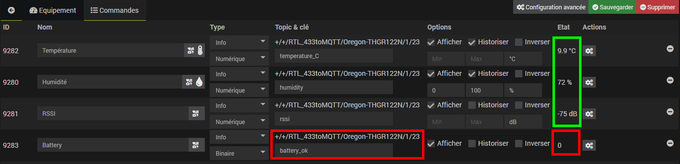

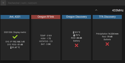

PERFECT Mips ! je viens d’installer et tester la version Beta du plugin. Ton intuition était bonne…non seulement j’ai bien retrouvé des infos dans le log deamon
et les 2 equipements de test en 433MHz remontent toujours bien dans le plugin avec les commandes mais maintenant les infos d’état y sont aussi. Je pense qu’il doit y avoir un petit quelque chose en anomalie coté binary sensor car l’indicateur de batterie_OK reste à 0 sur les 2 equipements alors qu’il est a 1 dans MQTT Explorer
Bravo pour la réactivité et super plugin…et merci.
Pour les problèmes d’update de commande il faudrait plutot regarder dans le log du plugin (le log nommé « MQTTDiscovery »); y a-t-il quelques choses la dedans?
si oui, je veux bien le log collés dans un bloc Texte préformaté

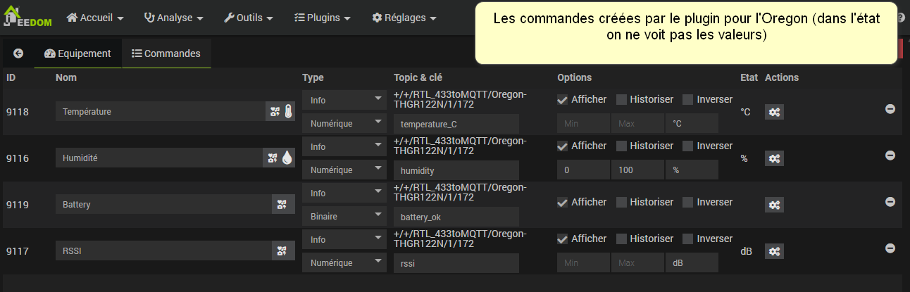

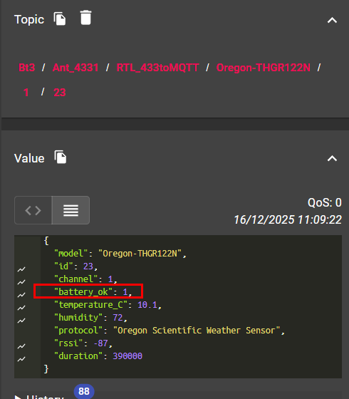

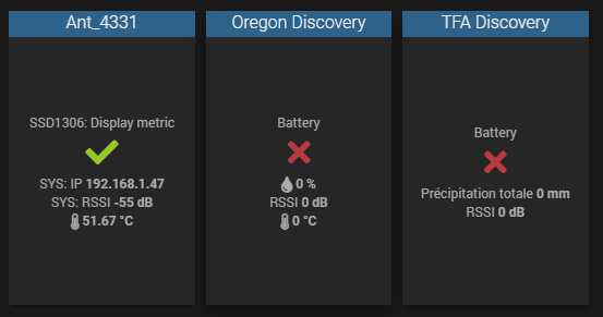

quelle est la date valeur des infos jeedom qu’on voit? les 4: température, humidité, rssi & batterie; car aucune des valeurs ne correspond à la capture d’écran du mqtt explorer, pas seulement la batterie.
du coup est-ce que les valeurs continuent de changer?
si je me fie à cette capture, ca semble synchro entre discovery & rflink en tout cas (excepté la batterie)
