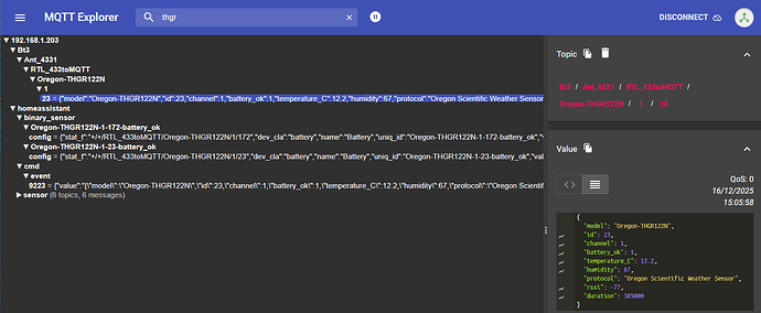

et MQTT Explorer en filtrant uniquement les infos du THGR pour avoir infos et config:
je pense avoir compris mais si ca se confirme, ca semble plus un petit bug coté OMG:
la config dit que le payload ‹ on › (ou ‹ off ›) c’est "0" ou "1"
bon, on va passer le fait que déjà perso je suis confus et je ne sais pas trop si on = 0 ca veut dire batterie ok ou nok… beaucoup trop d’inversion dans tout ca :upside_down_face:
"binary_sensor": {
    "Oregon-THGR122N-1-172-battery_ok": {
      "stat_t": "+/+/RTL_433toMQTT/Oregon-THGR122N/1/172",
      "dev_cla": "battery",
      "name": "Battery",
      "uniq_id": "Oregon-THGR122N-1-172-battery_ok",
      "val_tpl": "{{ value_json.battery_ok }}",
      "pl_on": "0",
      "pl_off": "1",
      "device": {
        "ids": [
          "Oregon-THGR122N-1-172"
        "cns": [
            "mac",
        "mdl": "Oregon-THGR122N",
        "name": "Oregon-THGR122N-1-172",
        "via_device": "Ant_4331"
mais le problème c’est que la valeur reçue semble être 1 ou 0, un numérique, plus une string donc c’est mal interprété
peux-tu vérifier ce qu’il y a dans la config avancée de la commande batterie, zone « Formule de calcul »?
edit: et au-delà de savoir si la valeur serait bien interprétée, en l’état, pour l’instant, c’est normal que la commande jeedom vaille 0
  • valeur recue sur mqtt est 1
  • 1 est égal payload_off
  • donc commande sous jeedom vaut 0
autrement dit, lorsque la valeur mqtt reçue passera à 0, soit ca marche et sous jeedom ca passe à 1 (et mon explication ci-dessus avec string vs numeric n’est pa relevante) soit ca marche pas et ca sera probablement à cause de string vs numeric
et donc je ne sais pas ce que veut dire cette commande: « batterie ok » qui lorsque la valeur recue vaut 1, ca veut dire que c’est la commande binaire est « off » :upside_down_face:
soit les valeurs sont mal choisies, soit le nom est mal choisi

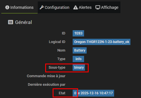

Pour ce qui est de la config avancée, voici le contenu :
image (on force à 0?)

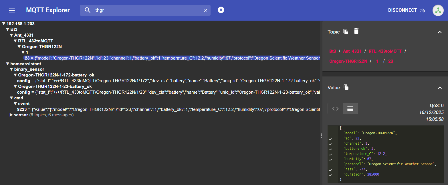

alors que dans MQTT Explorer il est à 1 en numerique :
Aussi, j’ai supprimé le « #value#===0 » de la formule de calcul, j’ai laissé vide…et là, le 1 a bien été récupéré
Oui bien sur ca remonte mais en fait c’est « incorrect » puisque la config dit qu’il faut que ca soit 0 pour être « vrai » (= payload_on)
C’est ce que je disais au dessus: le plugin n’a fait qu’appliquer ce qui était remonté dans la config; c’est pour ca qu’il y avait cette formule de calcul

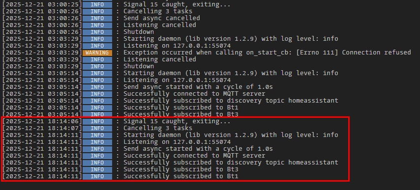

Relances le démon et regarde la config
Quelle est-elle ? Je ne me souviens pas s’il écrase la config ou s’il ne le fait qu’à la création de la commande
Voici le contenu en « Info » du log deamon discovery après la relance du deamon
indice batterie repassé à 0
car
je me répète encore une fois: c’est la valeur correct, la commande DOIT valoir 0 car c’est ce que dit la configuration::
