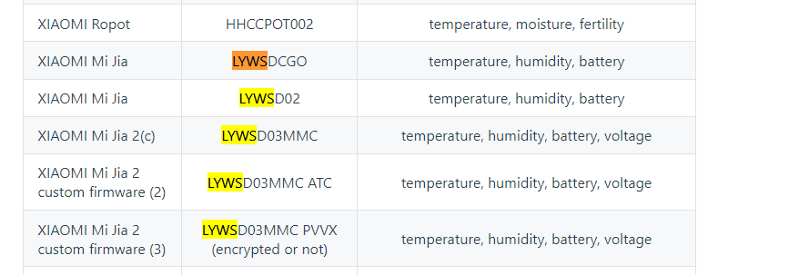

J’ai ce problème pour les capteurs suivants :
LYWSD03MMC/MJWSD05MMC_ATC
LYWSDCGQ
Les Gtag et NUTs remontent uniquement rssi et présence ; mais à mon sens, il n’y a rien de plus ?

Pourtant ils sont bien dans la liste :
je ne gère pas le décodage, c’est pas que je veux pas aider mais c’est hors scope, je n’ai aucun impact possible sur ce point: soit les infos sont publiées sur mqtt soit pas.
t’es pas le seul à avoir remonté ca: « oui mais mon capteur est dans la liste » ok mais si theengsgateway déconne ou ne fait pas ce qu’il dit qu’il fait… je ne sais rien faire.
il est tout à fait possible qu’une version de firmware légèrement différente fasse échouer le décodage
