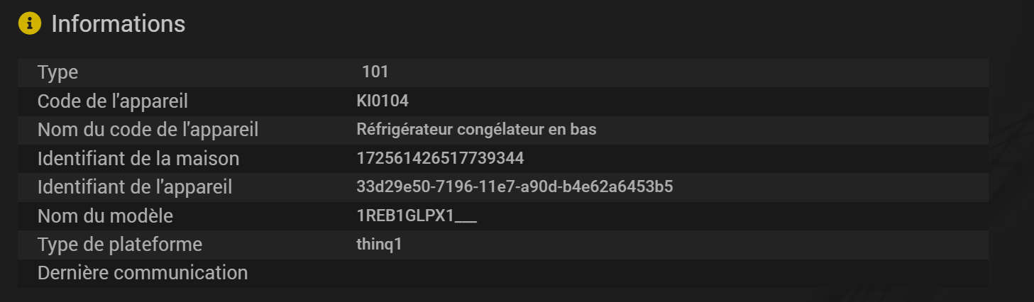

Remonté d'un frigo LG
Bonjour à tous

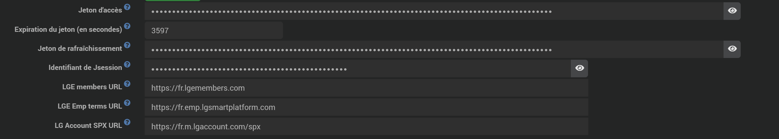

je retente la connexion de mon frigo LG avec ce plugin, merci au dev pour le taf :slight_smile:
la connexion a l’API semble OK, le frigo est bien remonté

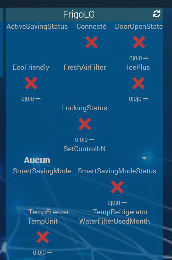

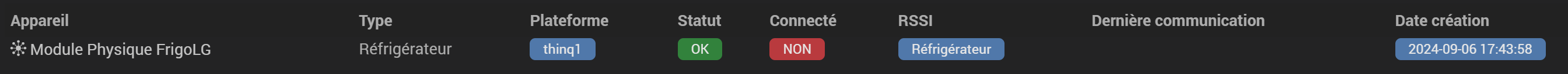

par contre, les infos ne remontent pas
il ne semble pas « connecté »

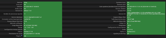

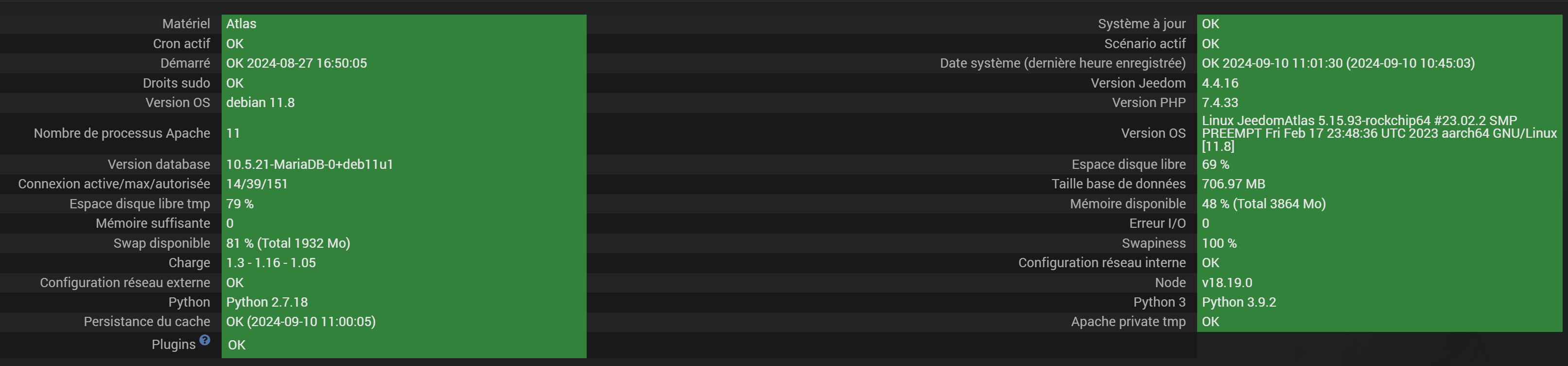

page santé :
log :

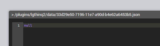

dans ce log, il dit :
.json est corrompu
Bonjour @Flobul , je ne sais pas si tu as un peu de temps pour m’aider ?
Je regarderai au retour de vacances.
Passe ce fichier dans jsonlint
merci, pas d’urgence, profitez de vos vacances :slight_smile:
pas grand chose dans ce fichier en effet :frowning:

Bonjour.
Je viens de pousser un correctif. (lance une synchronisation)
J’espère que c’était ça.

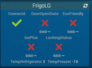

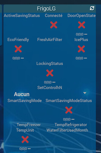

en effet, c’est mieux :slight_smile:
merci
je poursuis les tests

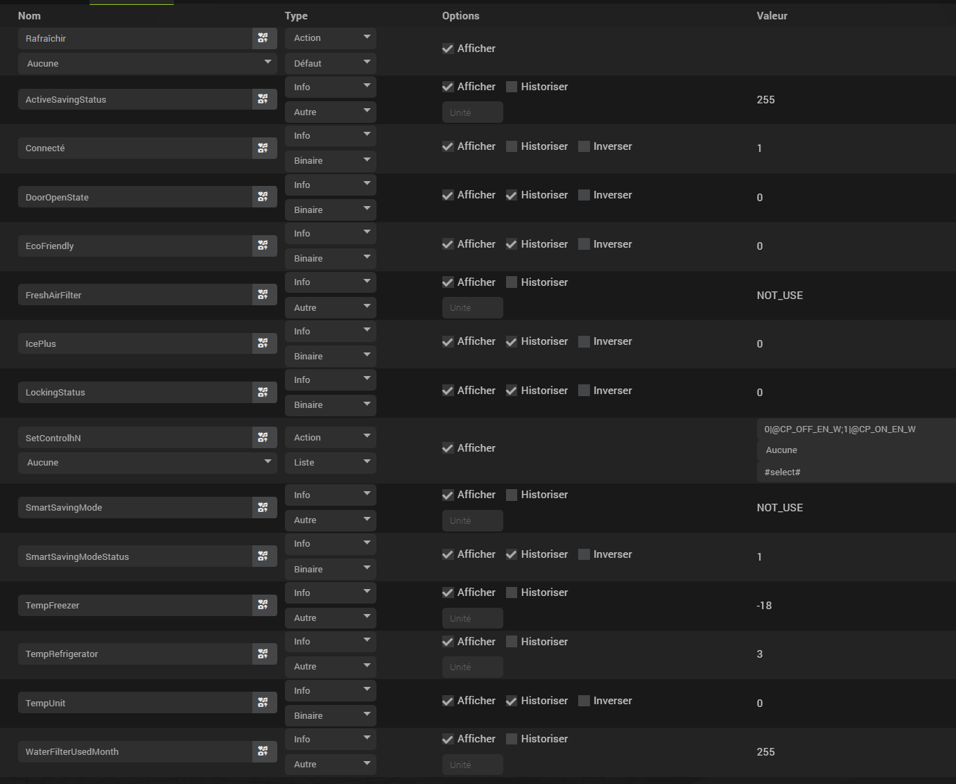

je suppose que les températures remontées sont celle de la programmation mais pas les températures réelles, l’appli ne les donnent pas
congélo à -18 OK
mais le frigo est à 5, il remonte 3 - EDIT: il vient de passer à 5, il bagote entre 3 et 5, bizarre

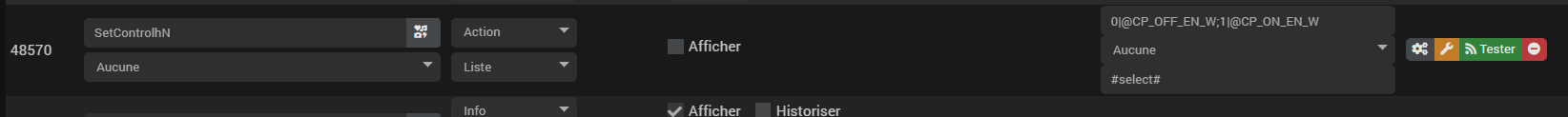

les commandes ne sont pas disponible ? mise en absence du frigo par exemple ?
Chaque appareil est différent.
Les infos et actions sont créées en fonction du fichier de configuration de l’appareil.
Je pense que c’est les températures de consigne.
c’est disponible dans l’application mais ca ne serait pas dans le fichier de conf, dommage, c’est surtout cette commande qui serait intéressante dans les scripts, merci
C’est calculé en fonction des valeurs indiquées dans le fichier de configuration.

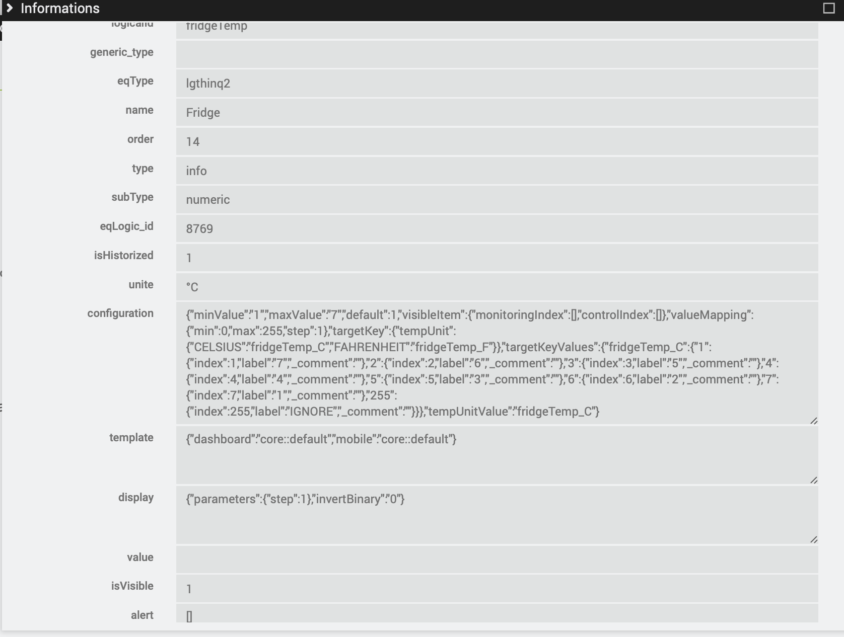

Tu peux m’envoyer les informations « configuration » (le champ) de la commande fridgeTemp :
J’ai poussé un fix, tu me diras ce qu’il en est.
{"default":"4","valueMapping":{"1":"7","2":"6","3":"5","4":"4","5":"3","6":"2","7":"1"},"originalType":"Enum","minValue":"","maxValue":""}
j’ai passé la maj beta
a quoi sert cette commande ?
Je ne sais pas.
C’est correct pour toi ?
Sauf le 3 alors que ça devait être 5
Je sais pas le temps de réaction ou de synchronisation, j’ai ouvert la porte quelques secondes mais le plugin n’a pas vu
Me faut les logs lors du rafraichissement des données.
Me faut les logs pour voir les données mqtt (temps réel)
