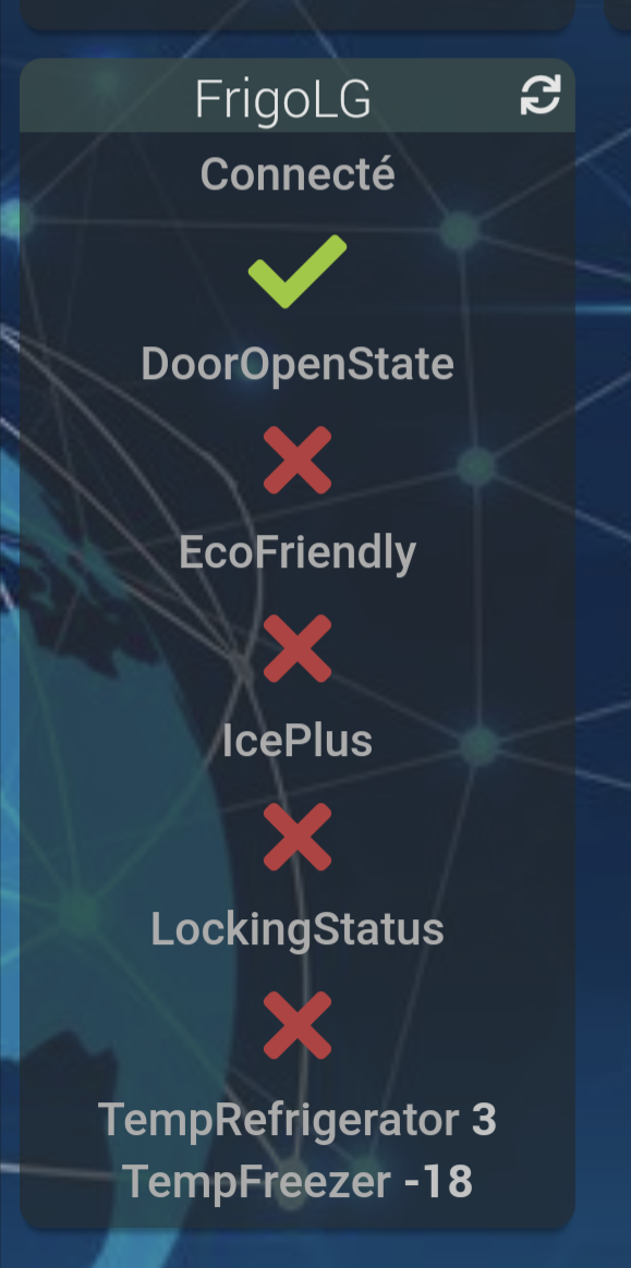

Tu n’as aucune ligne de log commençant par "DÉMON MQTT : " ? Je viens de voir que ton appareil est en thinq1, donc c’est normal.
Y a que le cron qui met à jour les infos.
Je vois pourtant que l’info brute de température est 3.
Et que le plugin la « convertit » en 5.
Ce qui, d’après l’index donné, est correct. 3 donne 5, 7 donne 1
Ok dommage pour mqtt.
Le plugin affiche 3
Mais bon c’est pas très graves, l’information n’a pas vraiment d’intérêt :wink:
Il n’y a aucun moyen pour créer la commande qui permet de basculer le mode « eco » du frigo ?
Pour moi, il n’y a pas de raison, les logs indiquent envoyer 5.
