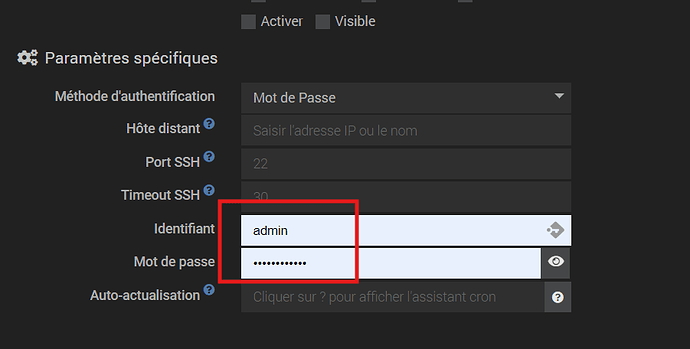

Un petit bug, le champ identifiant/mot de passe recupere à chaque enregistrement les identifiants/pwd de Jeedom. (constat sur Chrome). il faut donc bien avant chaque enregistrement aller remettre l’identifiant de son serveur

Celui-là il m’embête, car je n’arrive pas à reproduire chez moi, et si je « change » je vais baisser le niveau de sécurité de cette page, ce que je ne souhaite pas. Il faut que je vois si je peux pas faire en sorte que ce champ ait un « identifiant » (?) différent de celui de Jeedom.
Je me le note, je vais regarder ce que je peux faire (pour info, j’utilise la même technique dans le plugin Monitoring, tu n’as pas le soucis dessus ?)

Je viens de pousser une nouvelle version béta v0.5.3 sur le market.
Pourrais tu me dire si au niveau identifiant / mot de passe, cela change qqch ? :thinking:
Ou tout autre personne qui aurait détecté ce soucis :stuck_out_tongue: (merci d’avance)
TiTidom.
Ce ne serait pas un remplissage automatique fait par ton gestionnaire d’identifiant ?
Ce n’est pas moi qui ait ce soucis pour info, mais oui c’est le gestionnaire de mot de passe qui prend ces champs pour les champs de login / password de Jeedom et qui les remplit automatiquement :wink:
Donc j’essaie de faire en sorte que cela n’arrive pas :stuck_out_tongue:
TiTidom.
C’est ca, c’est un pb que nous étions plusieurs à avoir eu (sur jMQTT entre autre, mais pas que) à l’arrivée en 4.4, les champs logins/pwd des plugins sont detectés comme les champs login/pwd de jeedom
A priori, la dernière version corrige le PB des mots de passe
