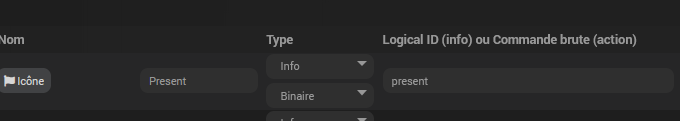

Sauf que des infos binaires d’équipement du plugin BLEA ne ressortent pas dans la liste dont celle ci par exemple
Il y a un filtre quelque pars ?
Je pense que mon problème vient de la
Ce sont précisément ces commandes où il n’y a pas de conf qui posent problème
