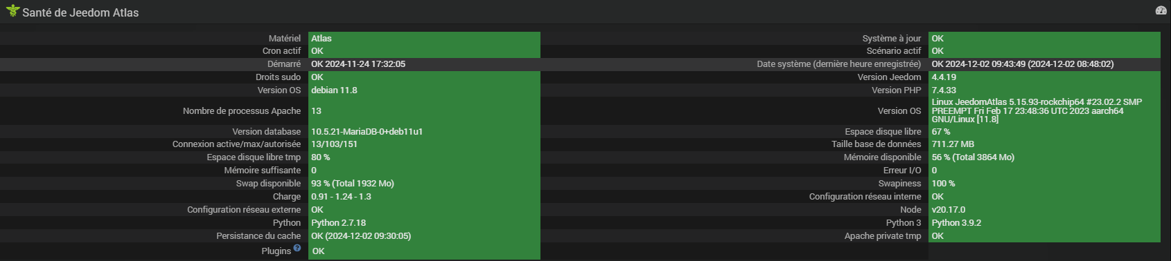

j’ai fait la maj stable ce matin mais pas de changement pour l’accès au 44

@Aldarande si vous souhaitez prendre la main sur mon jeedom pour faire des tests, c’est possible (box Altas en prod)
et pour info
La mise a jour a été réalisé en urgence, pour des raisons cosmétiques.
Je viens de basculer ma plateforme de dev en debian 12.
Et je continue à avancer a refondre la connection pour offrir plus de choix.
