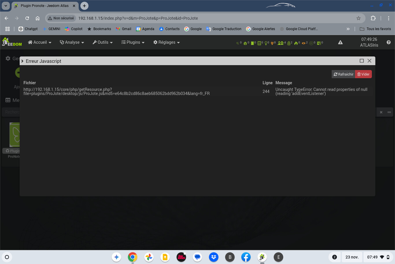

Erreur JS sur la page équipement :
(https://jeedom.frediani.ovh/core/php/getResource.php?file=plugins/ProJote/desktop/js/ProJote.js&md5=e64c8b2cd86c8aeb685062bdd962b034&lang=fr_FR)
l 244 Uncaught TypeError: Cannot read properties of null (reading 'addEventListener')

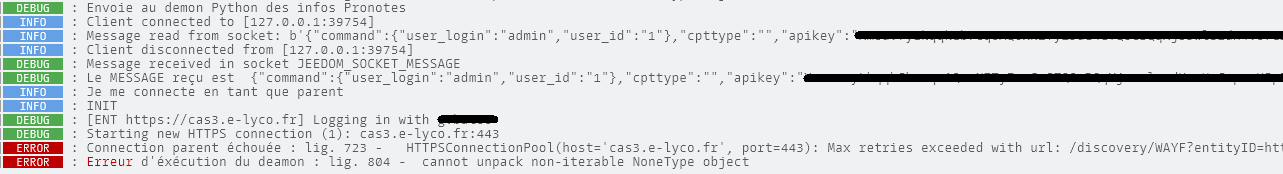

0004|[2024-11-22 16:15:43] DEBUG  : Message received in socket JEEDOM_SOCKET_MESSAGE
0005|[2024-11-22 16:15:43] DEBUG  : Le MESSAGE reçu est  {"command":{"user_login":"xx","user_id":"2"},"cpttype":"","apikey":"xx","cas":"ent_elyco","CptParent":"1","login":"a.klein1195","password":"xxx==","url":"https:\/\/xxx.index-education.net\/pronote\/parent.html?login=true","enfant":"","CmdId":"2670","qrjeton":"","qrlogin":"","qrpin":"","qrurl":""}
0006|[2024-11-22 16:15:43] INFO  : Je me connecte en tant que parent
0007|[2024-11-22 16:15:43] INFO  : INIT
0008|[2024-11-22 16:15:43] DEBUG  : [ENT https://cas3.e-lyco.fr] Logging in with xxx
0009|[2024-11-22 16:15:43] DEBUG  : Starting new HTTPS connection (1): cas3.e-lyco.fr:443
0010|[2024-11-22 16:15:43] ERROR  : Connection parent échouée : lig. 723 -   HTTPSConnectionPool(host='cas3.e-lyco.fr', port=443): Max retries exceeded with url: /discovery/WAYF?entityID=https%3A%2F%2Fcas3.e-lyco.fr%2Fshibboleth&returnX=https%3A%2F%2Fcas3.e-lyco.fr%2FShibboleth.sso%2FLogin&returnIDParam=entityID&action=selection&origin=https%3A%2F%2Feduconnect.education.gouv.fr%2Fidp (Caused by NameResolutionError("<urllib3.connection.HTTPSConnection object at 0xffff8d9bdcd0>: Failed to resolve 'cas3.e-lyco.fr' ([Errno -2] Name or service not known)"))
0011|[2024-11-22 16:15:43] ERROR  : Erreur d'éxécution du deamon : lig. 804 -  cannot unpack non-iterable NoneType object
et pour info, il y a une erreur qui s’affiche sur la page (icone triangle dans la barre du haut)

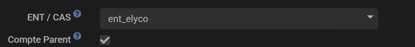

Je tente également pour le 44, avec
Le ent_elyco est bon à mon avis: c’est le nom officiel de celui de l’académie de Nantes
Pour l’Url, j’ai tenté:
Sans succès. J’ai les même erreurs que toi.

J’ai les meme problemes que @Nemeraud et je suis sous bureau numerique.
J’ai meme une erreur :
Fichier	Ligne	Message
http://192.168.0.xx/core/php/getResource.php?file=plugins/ProJote/desktop/js/ProJote.js&md5=xxxxxxxxxxxxxxxxxxxxxxxxxxxxxxxx&lang=fr_FR	244	Uncaught TypeError: Cannot read properties of null (reading 'addEventListener')
