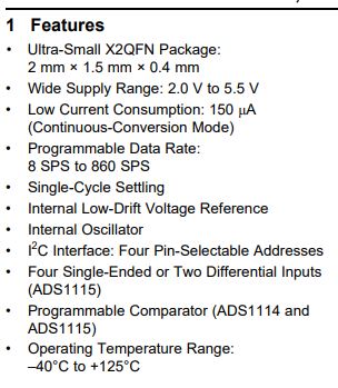

mais, alors, comment le faites vous fonctionner derrière un sonoff 4CH Pro ?
Je n’avais pas pensé à ca car les caractéristiques de l’ADS1115 mentionnent une tension entre 2V et 5.5V :
ads1115-features
Les soucis d’alim c’est le plus classique, mais c’est pas forcement ça, faut tester.
