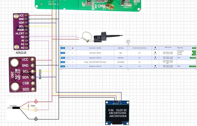

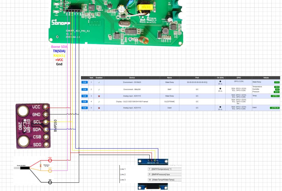

Bonjour @Roge
C’est pas évident de te suivre sans schéma, tu veux pas essayez avec un petit dessin ?
en isolant tout ce qui fonctionne et en zoomant sur ce qui bloque ?
En effet @sigalou pas simple d’expliquer et de se faire comprendre… du coup voici les schémas !
CE qui fonctionne :
En gros tout, lorsque je ne passe pas par l’ADS1115.

Ce qui ne fonctionne pas :
En gros, l’utilisation de l’ADS1115 !
voici le schéma de câblage :
j’essaie donc de récupérer les valeurs de la sonde de température et une valeur « tout ou rien » en fonction de la position du capteur de débits.

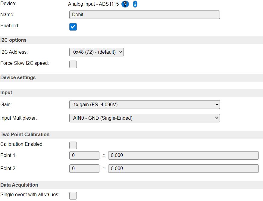

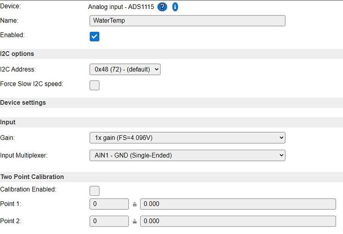

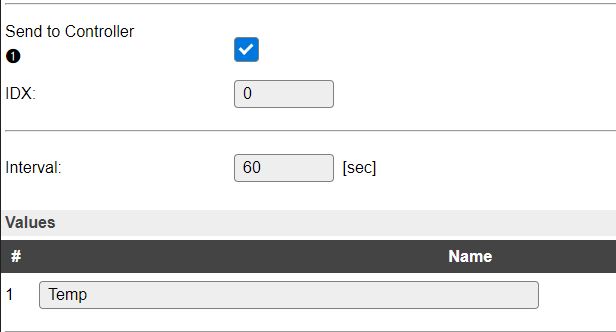

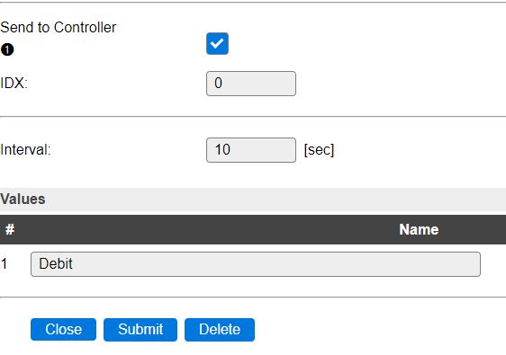

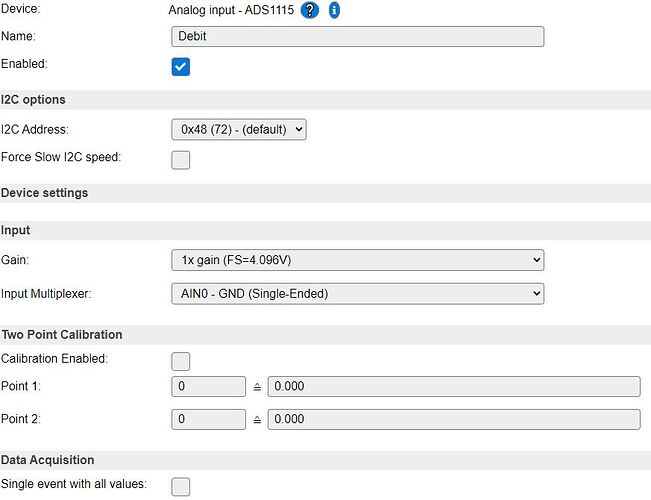

voici les fichiers de config des devices ADS1115 :
connecteur A0 : contacteur de débit
config_ads1115_A0_Debit_2
Connecteur A1 : sonde de température
config_ads1115_A1_watertemp_2

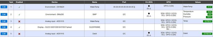

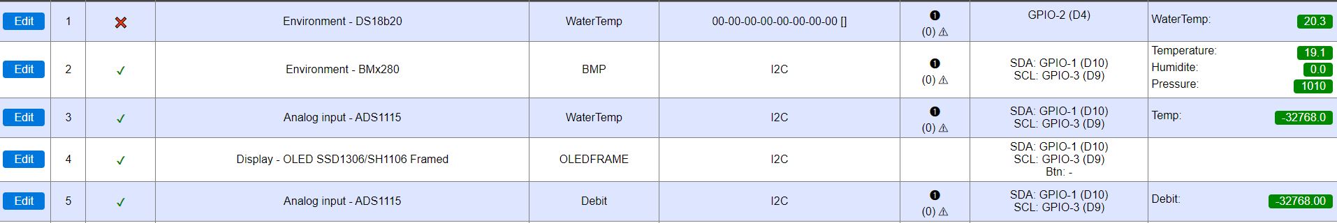

Enfin le récap des devices :
Merci pour votre aide !

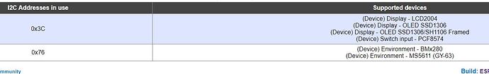

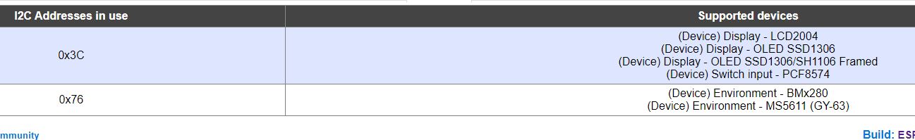

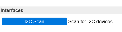

Il donne quoi le scanner I2C ?
Tu n’as pas les deux équipements sur la meme adresse sur le bus I2C ??
Mets la broche Addr au VCC et change l’adresse du ADS1115 sur 0x49 pour voir.

Pour les tests demandés :
j’ai connecté la PIN Addr au +3,3V, j’ai passé 1 puis les deux ADS1115 (A0 et A1) sur l’adresse 0x49. J’ai toujours le même souci et la même valeur soit -32768…
VOici les résultats du scann I2C et en effet, je pense que je devrais voir l’ADS115 mais ce n’est pas le cas…
Merci beaucoup
Je vois également que @Sattaz a fait le meme genre de config « On/Off » avec ses ModeAuto et ModeManu. Je vois que les valeurs des ADS1115, dans la liste des devices sont du même ordre de grandeur. LA configuration semble la même… @Sattaz, peux tu nous en dire plus sur ta config ? le résultat d’un I2C Scan ? merci
Tant que tu ne vois pas l’ADS1115 dans le scanner I2C, ne va pas plus loin.
Tente de ne mettre que l’ADS1115 pour voir

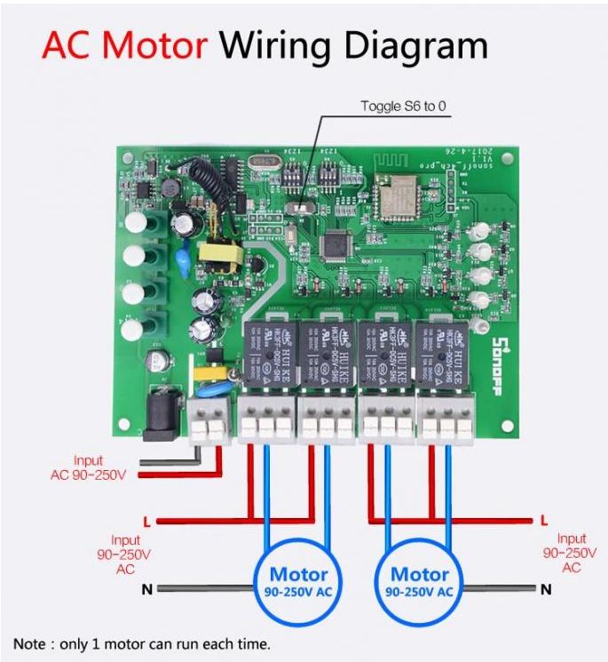

Pour le pilotage de la pompe (moteur 3CV) à la sortie du sonoff il semble y avoir 2 solutions :
  • alimenter directement le moteur : coupler deux relais (GPIO12 et 5), avec un câblage spécial, mais quid des rules pour piloter ces 2 relais en même temps ??
  • alimenter un « relai », mais je sais plus comment ca s’appelle et ou j’avais vu ca?..
    Que me conseillez vous ?
    merci

Pour le moteur, Sonoff préconise le câblage ci-dessous, ce que j’ai appelé, avec mes mots, « coupler 2 relais ». Il a donc, peut etre, un impact sur les rules ?
c’est une pompe 2cv soit 1500W mono.
