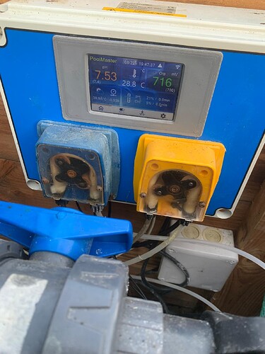

il y en a un sur cette photo fournie par lorenzolamasse (sous l’écran) :

Normalement pas besoin de taper du code pour piloter PoolMaster, il doit y avoir un petit ecran tactile NEXTION pres de l’ESP32 pour le piloter, a moins que son mari n’ai decidé de s’en passer et de tout piloter via Jeedom et Mqtt…

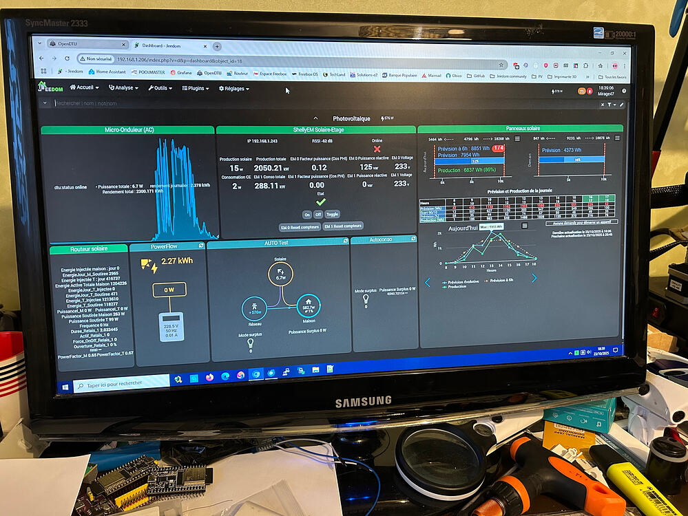

A priori il pilotait tout depuis Jeedom
Je n ai pas vu de esp32 et il a fait un boîtier avec les cartes le wifi et les organes de distribution de chlore et de pH
A la base j’ai développé PoolMaster sur Arduino Mega2560 mais d’autres l’ont porté sur ESP32 par la suite. Bref il doit y avoir un Arduino qqpart. Si elle ne veut plus se servir de cela il faut revenir a une bonne vielle horloge programmable pour la filtration + galets de chlore à la mano…

Sinon l écran affiche les bonnes valeurs et dans Jeedom aussi mais si la gestion ce fait par logiciel en code info j ai peur que ce soit trop compliqué donc il faut que se soit simple pour elle surtout lire les valeurs pour voir si c’est ok c’est déjà bien, après tant pis pour les dosages elle les fera à la main.

Salut, Non il n’y a pas de pilotage par code informatique ni par Jeedom, l’Arduino gère tout seul la piscine et renvoie via MQTT les mesures et les alertes dans Jeedom. Jeedom peut etre utilisé pour lancer des actions comme démarrer/arreter la filtration par exemple. Donc en théorie ça peut le faire. La ou ça se complique c’est que ce système, comme tout système de gestion de piscine, nécessite un peu de maintenance (calibrage des sondes avec des solutions tampon, changement des bidons d’acide/chlore, nettoyage des pompes/buses….), elle se sent de le faire?

Oui on peut faire l’étalonnage des sondes par le menu de l’écran tactile qui est normalement situé dans le boitier avec l’Arduino. Tu me confirmes qu’il n’y en a pas? Si pas présent alors via Jeedom/MQTT. PAs compliqué mais ça veut dire qu’il faut le PC/Laptop a coté des sondes lorsqu’on les étalonne, pas très user-friendly
Si il y a bien un écran à côté du système de filtration et pompe, comment fais tu ? Tu vas dans paramètres ?
OK bien. Donc a priori il n’y aura ps besoin de Jeedom pour la gestion de la piscine. Oui tu vas dans les paramètres, il doit y avoir un tab pour le calibrage des sondes (mais il a changé l’interface donc je ne sais pas exactement où). Mais bon, le plus simple est de controler la Q de l’eau avec un kit bandelettes ou de titrage, et si ça dérive par rapport à ce que mesure PoolMaster, tu recalibres.
