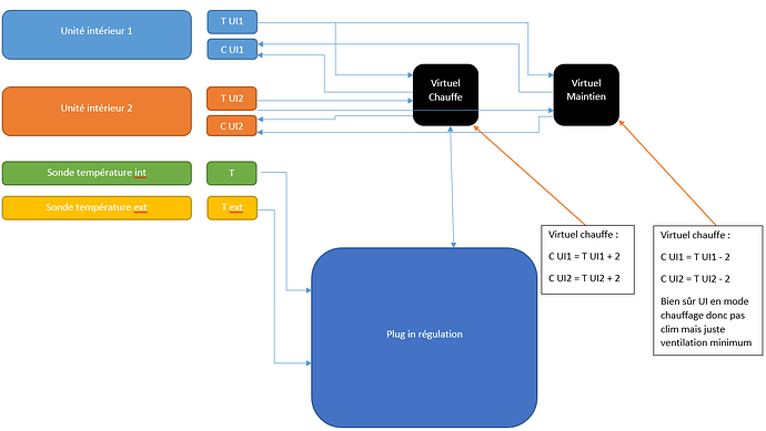

Pour ma régulation, je suis donc passé par le plug-in thermostat et j’ai fais le montage suivant :
Cela fait 1 jour que ce système est en fonctionnement, actuellement j’ai un offset de fou, j’attends de voir si avec l’autoapprentissage cela s’améliore.
J’ai aussi modifié le cycle sur 40 min.
Si vous avez des remarques d’amélioration je suis preneur :slight_smile:
