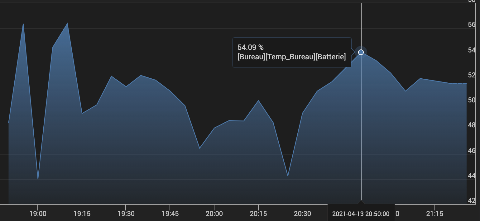

Les données se rafraichissent maintenant toutes les 5 minutes contre 10 avant mais c’est seulement dans l’historique parce que sur le widget le rafraichissement est bien plus fréquent.
Du coup, j’espère que les infos batteries ne sont pas justes, elles sont en train de fondre littéralement et à ce rythme, d’ici demain elles sont toutes bonnes à changer.
Justement les dernières version ont une meilleur optimisation de la batterie, même T1441 conseil d’utiliser la version de PVVX
Il devait avoir besoin d’un peu de temps pour se caler, les valeurs sont un peu plus stables maintenant sur la batterie.

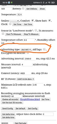

Ok merci, je flash à nouveau en changeant cette valeur et je vois si ça corrige le soucis.

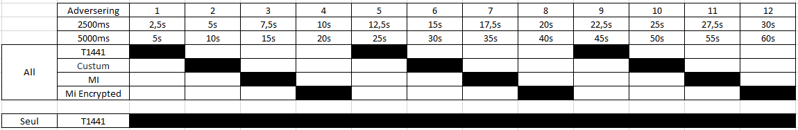

Exactement comme a dit @regi54 de base il y a 4 formats de trames , et comme ils n’ont pas la même longueur et les informations a des endroit diffèrent si BLEA lit au moment d’une autre trame que celle de T1441, alors il lit autre chose.
L’autre intérêt est que comme nous ne lisons pas les infos des autres formats et que la publication est en round robin, (chacun sont tour) donc tu aura 4x moins de remontée car les autres publication ne te servirons pas, pire 3 publications sur 4 te consommerons de la batterie pour rien ou pour donner une valeur absurde.

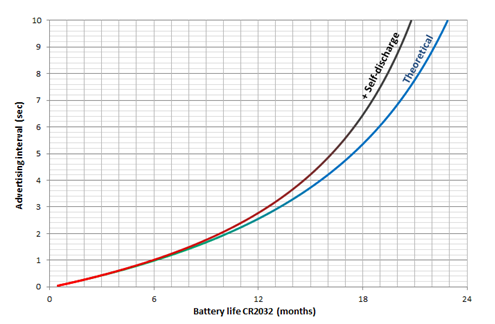

Pour une meilleur compréhension des valeur préconisées (T1441 et 5000ms) :
En utilisant ces réglages on constate que nous avons 2x plus de données exploitables (5s Vs 10s) avec presque 2x moins de batterie (cf schéma suivant)

ça n’a pas fonctionné, j’ai rajouté le max = 40° pour voir si ça suffit.
[EDIT]
Alors ça suffit pour la température, mais j’ai des valeurs aberrantes sur l’humidité et la batterie aussi.
Il y un truc qui n’a pas fonctionné dans la manip. A cause de la version du firmware peut-etre ?
je ne sais pas pourquoi pour certain cela ne suffit pas, pour moi 2 possibilités :
- modification non prise en compte (j’y crois pas trop)
as-tu bien enregistré, si tu te reconnecte les valeurs sont bien la ? - qualité de la liaison
qu’as tu comme antenne, distance ? si tu rapproche le capteur as-tu toujours ces valeurs ?
J’ai trouvé le problème. Il se situait entre mon écran et mon clavier.
Je faisais « flash » au lieu de « send config », donc les paramètres ne changaient pas…
Après un vrai "send config ça fonctionne. merci !

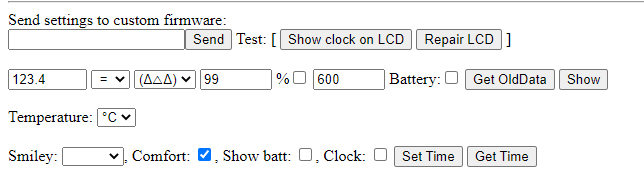

Je n’ai pas trouvé dans le tuto ou sur le Github du projet comment éviter que le capteur switch à l’écran entre humidité et niveau de batterie.
Une idée ?
ah moi ca ne change pas j’ai laissé l’affichage xiaomi, si cela tourne tu as du changer un parametre
voici mon paramétrage (pour l’affichage lcd c’est en haut)
J’ai le même paramètrage pourtant.
J’ai même envoyé une commande comme vu sur le GitHub dans « send setting » mais ça n’a rien changé.
Je vais revoir cela ce soir
