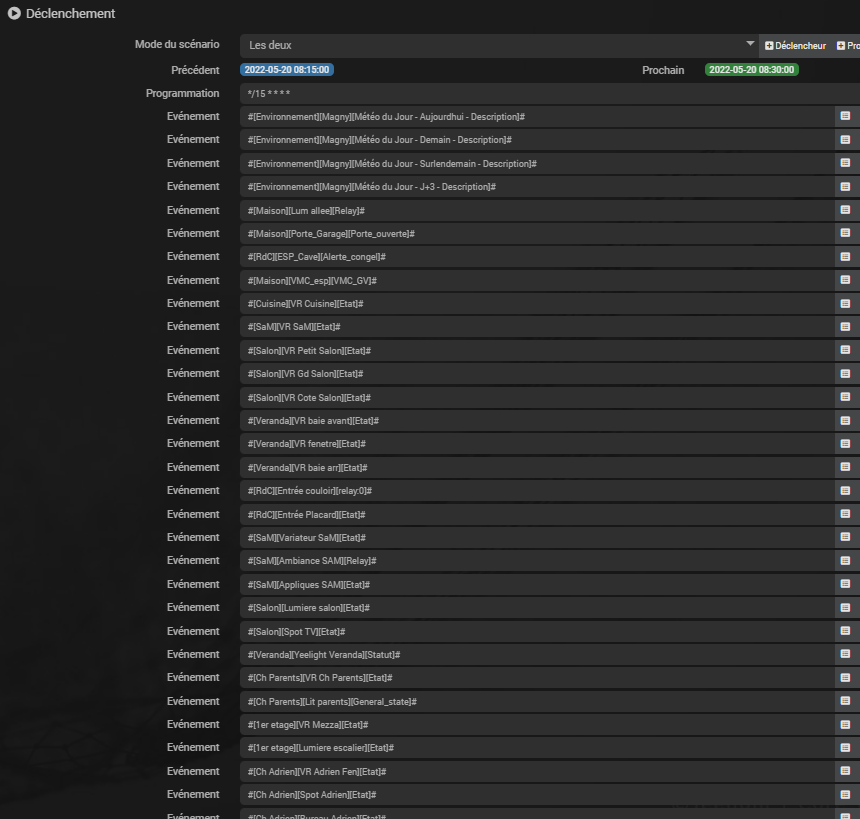

Reduire le nombre de déclencheur: une idées?
je fais appelle à vos idées pour simplifier un scénario avec beaucoup de déclencheurs (>50).
Ce scénario sert à envoyer principalement l’état des volets, des lumieres, les temperatures de pieces à une matrice LED.
Je cherche donc un moyen « de grouper » les declencheurs afin de faciliter la maintenance du scénario (et ne pas oublier des déclencheurs potentiels).

Pour réduire le nombre de ligne de déclencheur, je peux faire des OU mais je perds en lisibilité.
Je peux effectivement faire des virtuelles: un pour toutes les lumieres, un pour tout les ouvrants et un pour toutes les températures. Puis trigger sur ces 3 virtuels uniquement. Mais ça ne fait que déporter les problèmes de maintenance sur les virtuels au lieu du scénario.
J’avais comme idée de déclencher sur tout changement sur un type d’équipement mais j’ai l’impression que ce n’est pas faisable.

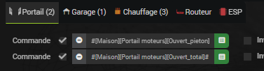

HS : ton résumé portail tu le gère comment ? et il t’affiche quoi ?
Après ceux qui sont pas dans résumé j’utiliserais le plugin groupe.
Histoire d’être homogène dans la méthode, je vais toute faire en type d’équipement. Et puis à part les ampoules, j’ajoute pas souvent des portails ou des fenetres à la maison (quoique, j’ai ajouté un velux y a pas longtemps :slight_smile: )
Rien de bien fou fou. Je fais pas de difference entre 1 ou 2 ventaux, ni si c’est partiellement ouvert. Je veux juste savoir si c’est pas fermé (c’est quoi la question sous jacente ?):
