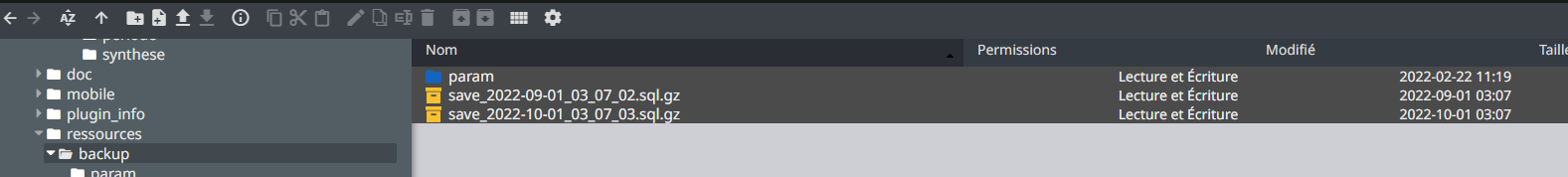

Ces fichiers ne sont pas dans le dossier (peut importe je ne souhaitais pas les conserver).
