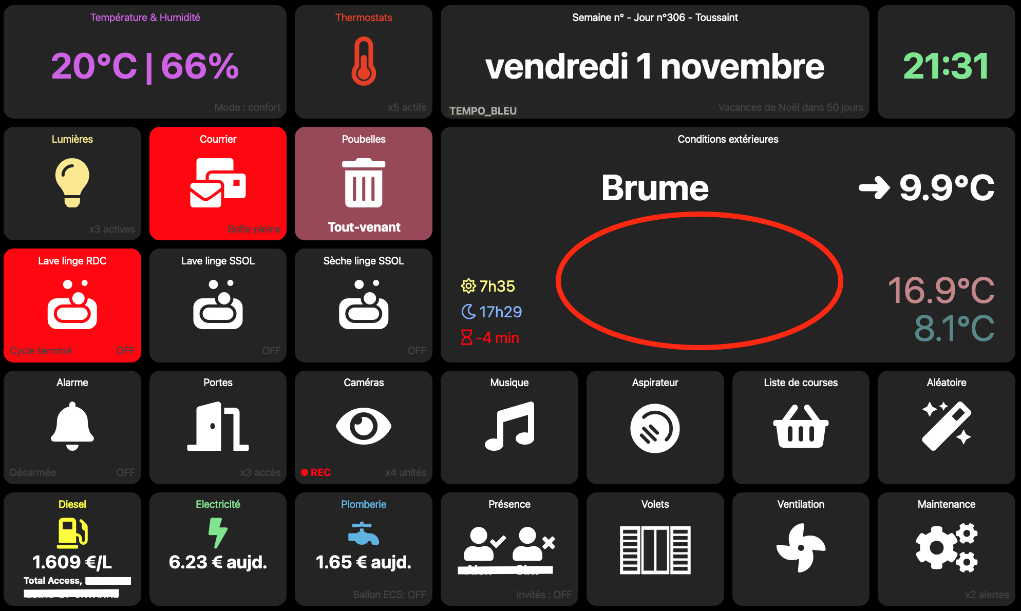

Salut à tou(te)s,
J’ai créé un design perso pour tablette (j’en parlais ici dans ce post ), qui est en fait une page html « géante » dans laquelle j’invite des commandes infos avec leurs ID, pour faire le relai des infos entre les widget core et mon design, explications méthode code en détails ici.
J’aimerai faire un relai dans ma « tuile météo » du visuel graphique utilisé sur le widget des conditions en temps réel. En bref, avoir un joli nuage pluvieux qui apparaît lorsque le temps est à la pluie :cloud_with_rain: :face_with_peeking_eye:
J’utilise le plugin weather officiel Jeedom.
Je ne sais pas par quel bout le prendre ?
J’ai regardé le fonctionnement du plugin, des codes (200, …) a priori sont affectés aux conditions météo, et des images sont invitées en fonction de ces codes.
Mais l’image ne correspond pas à un ID de commande comme j’en ai eu l’habitude jusqu’à présent.
J’hésite entre rediriger l’image en live (qui nécessitera un lifting des .png pour coller avec mon design), ou utiliser ma propre collection à inviter en fonction du code condition actif.
Dans ces x2 cas je bloque.

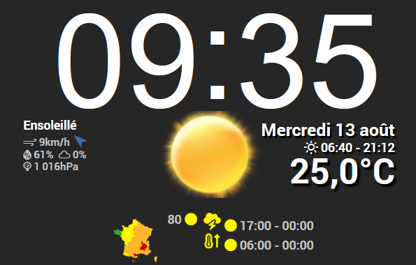

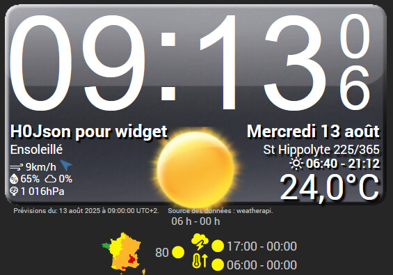

Vous pouvez aussi utiliser mon plugin-weatherforecast qui vous permettrait d’obtenir par exemple:
La source des données météo ( weatherapi ) est la même que celle du plugin-weather sans utiliser le cloud Jeedom. La source de l’ancien plugin weather ( openweather ) peut aussi être utilisée.
La source des vigilances est Météo France.
Des paramètres optionnels sont disponibles pour modifier l’apparence:

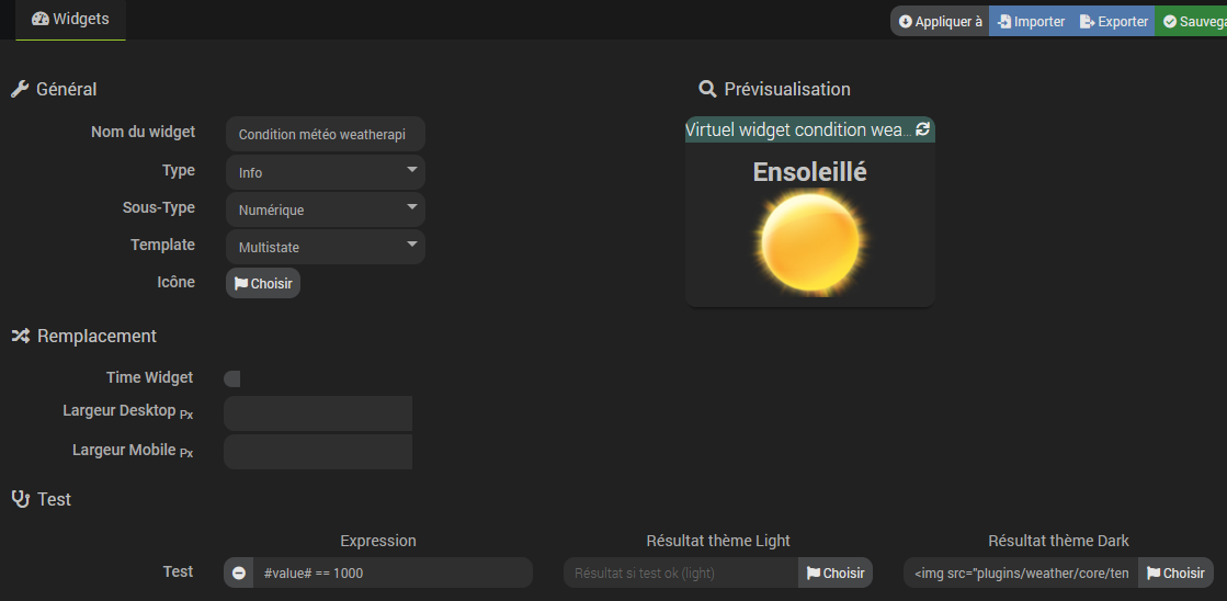

Avec l’outil widget, ça donne:
Le texte dans la case Résultat thème Dark est:
<img src="plugins/weather/core/template/images/meteo-soleil.png"/>
Dans le virtuel en prévisu, il y a 2 commandes : Condition au dessus et Numéro condition en dessous.
Dans le plugin, la correspondance numero de condition → image est faite dans cette fonction
Compte-tenu du nombre de condition météo, il vaudrait mieux partir sur un widget code.

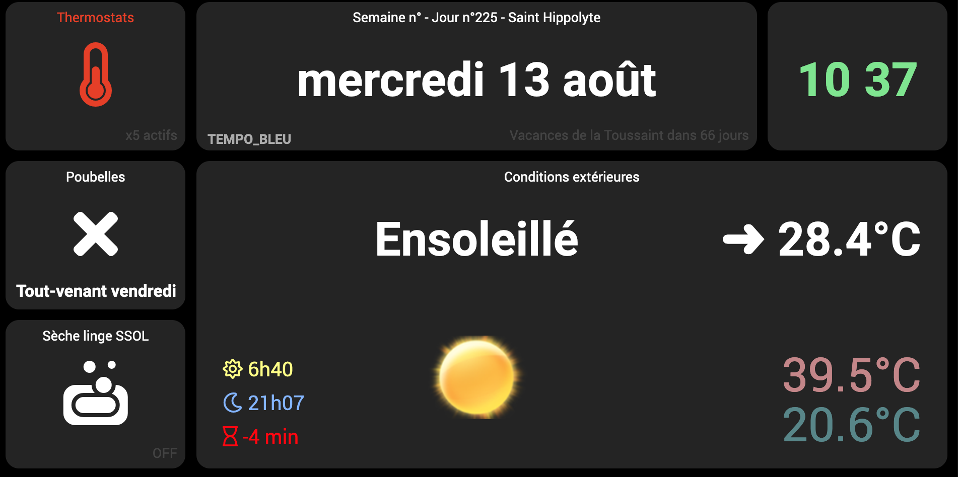

Je viens de faire un essai concluant en preuve de concept :
Et le code que j’ai utilisé dans mon design html si ça en intéresse certain(e)s :
ID 289 = condition texte
ID 290 = numero condition
→ remplacer les numéros d’ID par les votres
